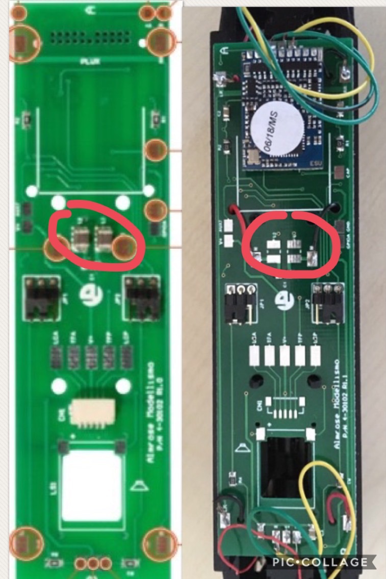

Forse ho capito qual è il problema.
Sembrerebbe che manchino dei componenti sul circuito.

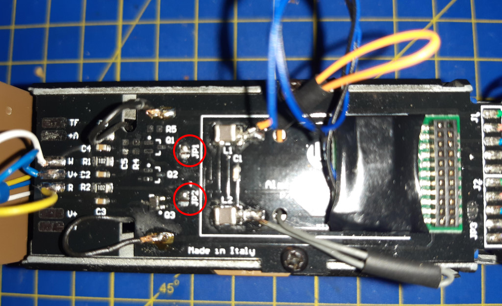

e questa è la pcb lato jumper
Almrose pcb E636.jpg [ 204.35 KiB | Osservato 2813 volte ]
