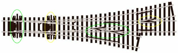

Ecco la disposizione motore-polarizzazione dello scambio a 3 vie con cuore polarizzato.
Motore "verde" controlla cuori "verdi"
Motore "giallo" controlla cuore "giallo"
Spero sia utile.
