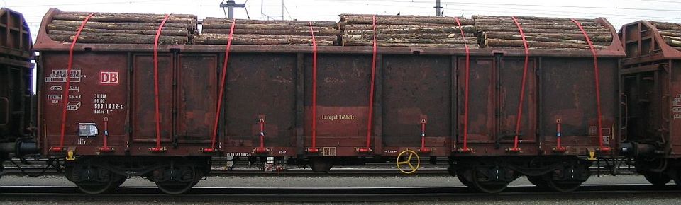

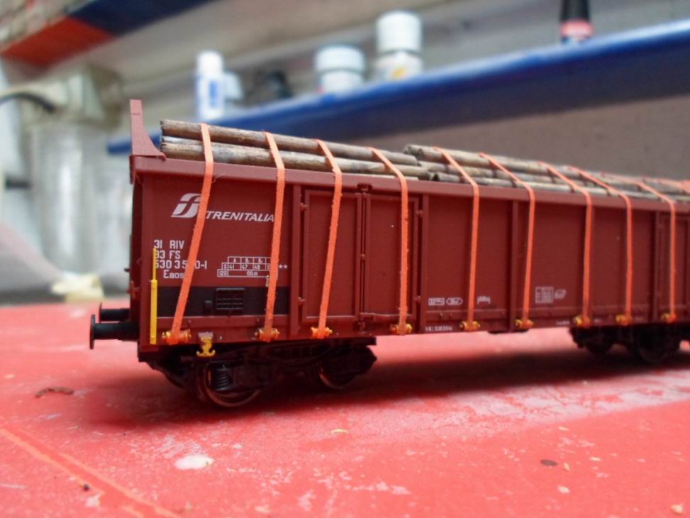

Ciao quello e' un carro Ealos fatto x il trasporto del legno.
per prima cosa elimina quelle orribili imitazioni di cinghie gialle
io ho messo dentro il carro una striscia di espanso a cui ho incollato i pezzi di legno
le cinghie sono scotch in carta verniciato con un pennarello
SAM_2464.JPG [ 103.12 KiB | Osservato 9636 volte ]
buon lavoro
Tiziano

ciao Tiziano ottimo lavoro ... praticamente identico all'originale
csm_Ealos-t_058_2_bd14df23d6.jpg [ 59.14 KiB | Osservato 9622 volte ]
ma .... sto sbagliando io oppure il tuo modello, pur rappresentando tale carro reale, ha marcatura Eaos? ...

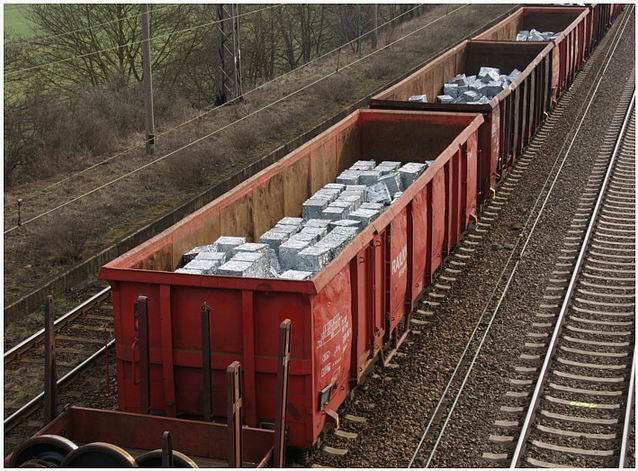

vorrei caricare dei carri Eanos con delle balle di alluminio
075_5368_043_a.jpg [ 84.14 KiB | Osservato 9386 volte ]
ma non so proprio come farle
qualcuno ha qualche idea?
ciao e grazie
Tiziano

Un cubetto di polistirolo/polistirene, di adeguate dimensioni e magari neanche perfettamente squadrato, rivestito con carta alluminio (meglio il retro della stessa) o adesivo color alluminio ... che ne pensi?
 Oggetto del messaggio: Re: Carri merci: idee per il carico
MessaggioInviato: venerdì 25 maggio 2018, 22:36
Messaggi: 5078
No ... proprio dell'alluminio da cucina appallottolato e poi preso a martellate fino a farlo cubico (il difficile è prendere la mano per fare la palletta di dimensione giusta ... mi raccomando: non piegature ne arrotolamenti ma solo compressione altrimenti si perde l'effetto).
Poi si possino sporcare con un po di nero opaco molto diluito. Qualche tocco di colore può simulare lattine e altri contenitori.
Basta fare come al vero: realizzarsi una forma con quattro listelli di legno duro in cui ficcare la pallina e martellare.
Usciranno tutte uguali.

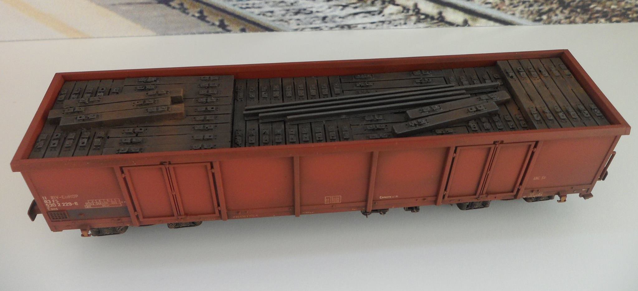

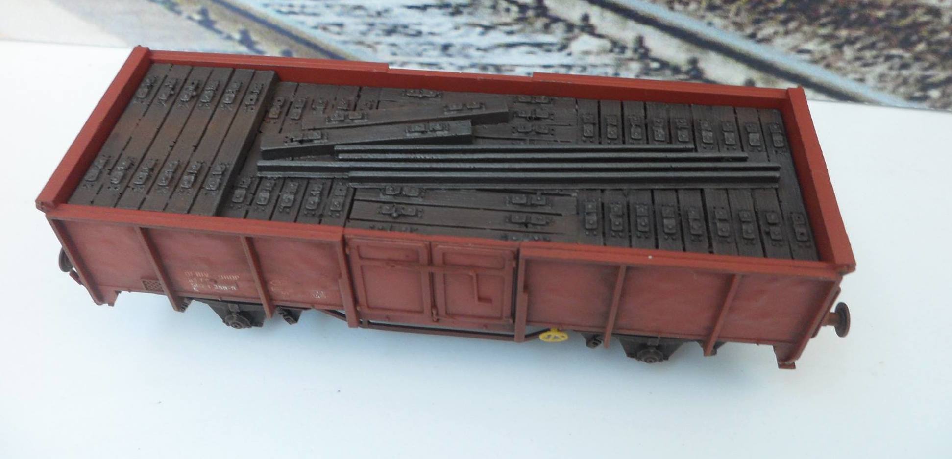

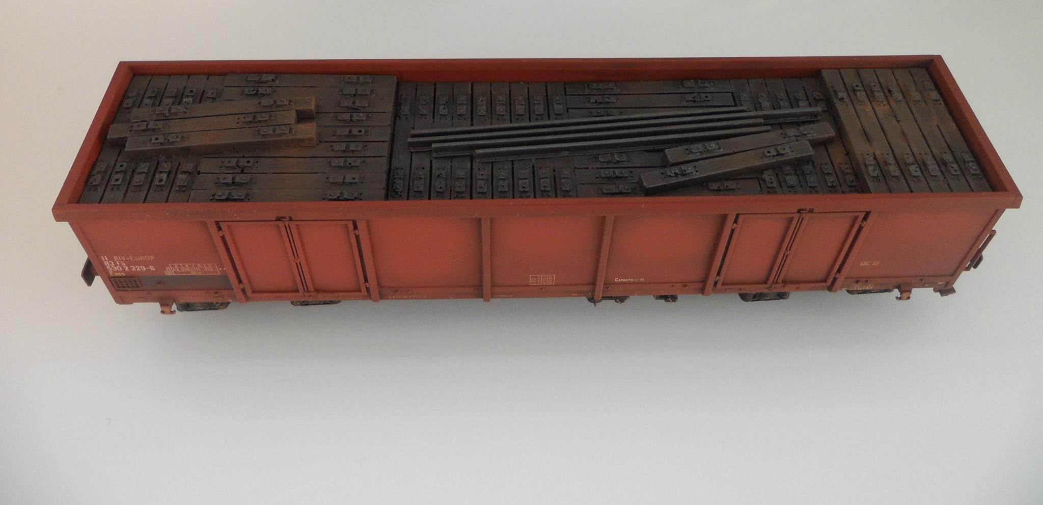

Carri tipo E e tipo EAOS caricati con traversine dismesse,realizzati prima con un master e poi riprodotti in resina,colorati e invecchiati,come anche i carri:
14435344_10210493493684335_7004854106743213739_o.jpg [ 124.3 KiB | Osservato 9317 volte ]
14481868_10210493498924466_6651290345088066034_o.jpg [ 159.71 KiB | Osservato 9317 volte ]
14445113_10210510452668299_5634537653966680423_o.jpg [ 127.49 KiB | Osservato 9317 volte ]

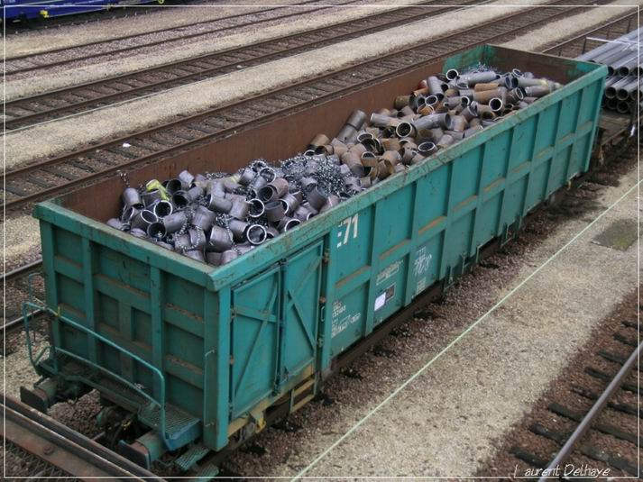

Una idea x la realizzazione di un carico diverso
E71-SNCF-Villeneuve94-06-me.jpg [ 86.38 KiB | Osservato 9182 volte ]

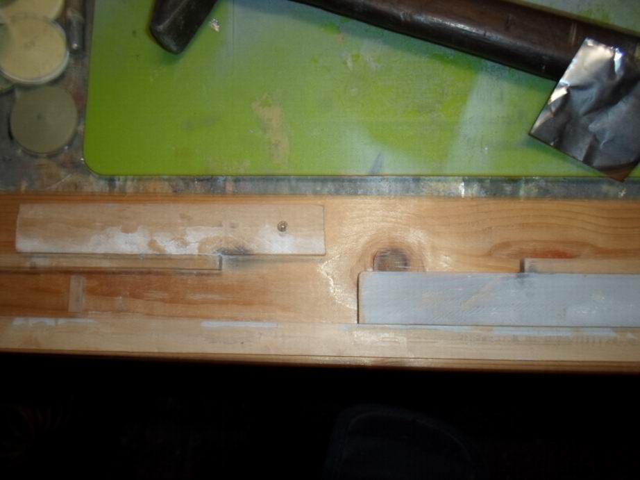

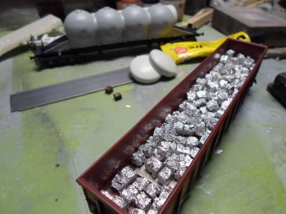

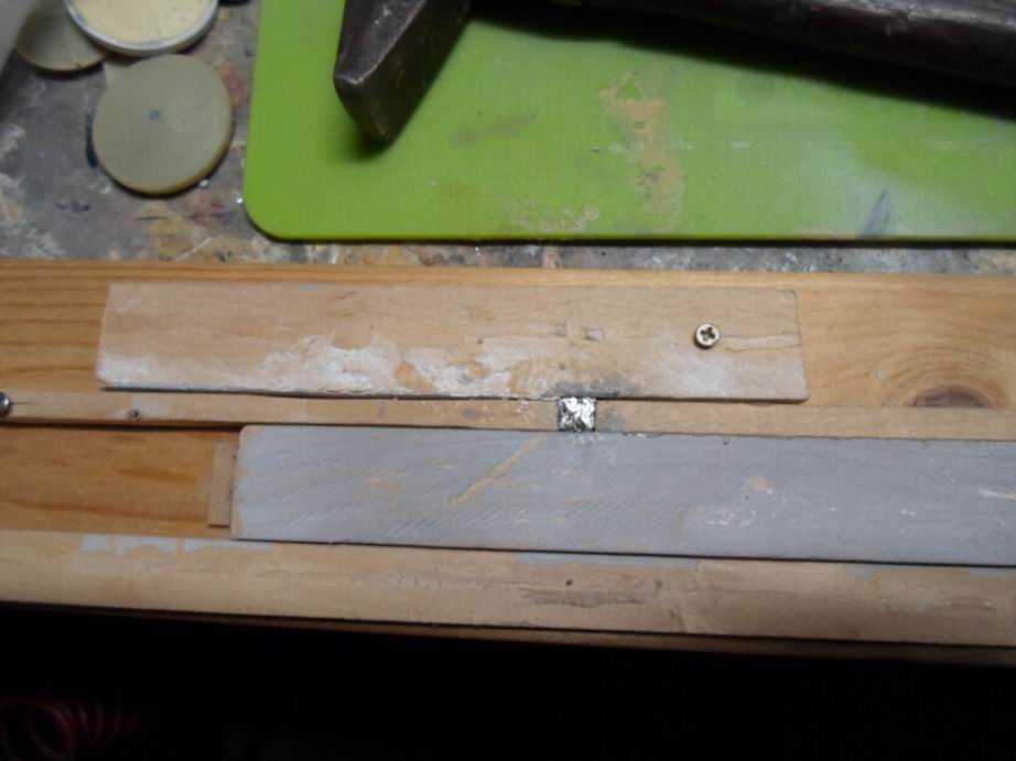

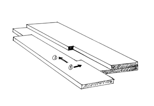

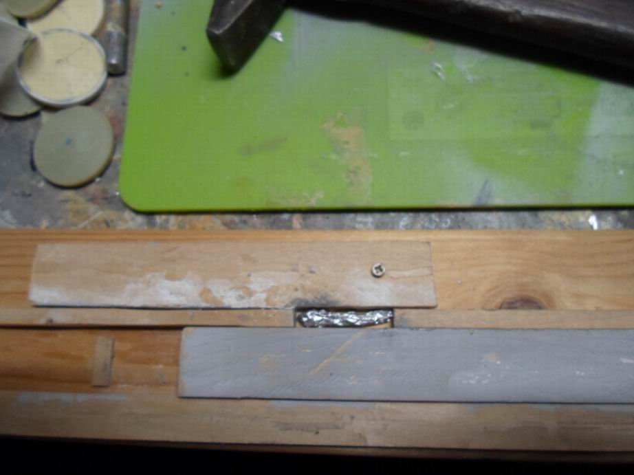

Oggi ho provato di tutto x fare le balle di alluminio con risultati molto deludenti.
Poi sono finito su un forum francese e ho trovato questo
Machine%20a%20compresser.png [ 57 KiB | Osservato 9033 volte ]
l'ho realizzato modificandolo inserendo una guida e un fermo di fine corsa
SAM_2728.JPG [ 78.04 KiB | Osservato 9033 volte ]
si taglia un pezzo di stagnola da 5x5cm la si appallottola e la si inserisce nell'attrezzo
SAM_2729.JPG [ 77.25 KiB | Osservato 9033 volte ]
poi si spinge la parte mobile
SAM_2730.JPG [ 82.92 KiB | Osservato 9033 volte ]
ed ecco il cubetto da 5x5mm
dopo un ora di "lavoro" ecco il risultato
SAM_2734.JPG [ 107.32 KiB | Osservato 9033 volte ]
cavolo devo fare 3 carri
Tiziano
