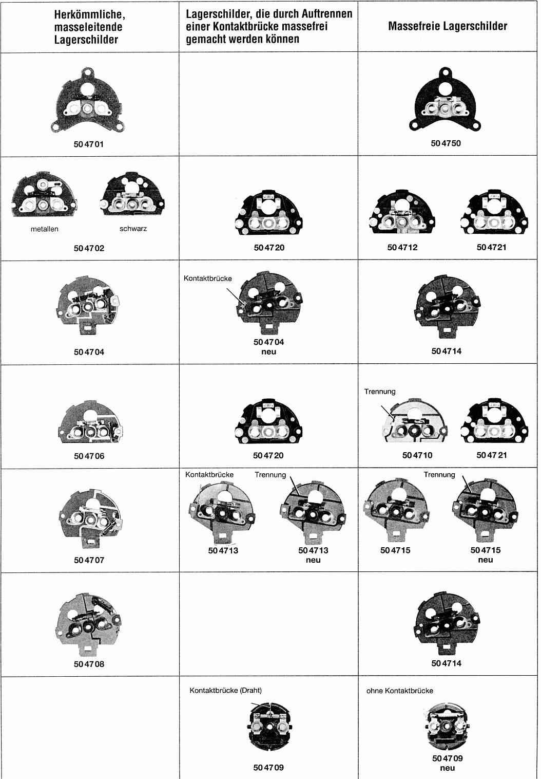

nelle macchine con un polo a massa sul telaio come Fleischmann e vecchi RR la cosa più semplice per invertire la rotazione del motore rispetto alle altre locomotive che usano la stessa alimentazione era ruotare il magnete.
Nel tuo caso il magnete è di porcellana al Cobalto e' intrinsecamente fragile per cui se la colla è tenace rischi di romperlo, montando un portacontatti moderno potrai invertire i fili sul motore cosa non fattibile adesso.
Tra l'altro l'estrazione del magnete dalle armature polari comporta il rischio di una smagnetizzazione del blocchetto con il che il motore gira come un missile ma non sviluppa coppia finendo arrosto, su un numero di HO Rivarossi si parla del problema e di come far rimagnetizzare eventualmente il magnete "scarico", allo smontaggio rimettere sempre in fretta al loro posto le parti metalliche che circondano il magnete e chiudono il flusso .
Ti mando l'elenco dei portaspazzole isolati che Fleischmann fornisce per chi vuole digitalizzare le macchine più datate, tra l'altro una volta digitali vanno ancora meglio

[quote="Tartaruga"]… ma non ti serve solo per il digitale … se monti quella puoi invertire i fili e ripristinare il senso di marcia corretto (nel caso non riuscissi a scollare e ruotare il magnete).[/quote]
Giusto!
Domani mi do da fare con il magnete, poi ti dico!
[quote="topolox"]Ti mando l'elenco dei portaspazzole isolati che Fleischmann fornisce per chi vuole digitalizzare le macchine più datate, tra l'altro una volta digitali vanno ancora meglio
Saluti e buon lavoro
Topolox[/quote]
Bello e interessante l'elenco. Domani lo guardo con attenzione e vedo anche la situazione del magnete. Poi ti dico.
Beppe
