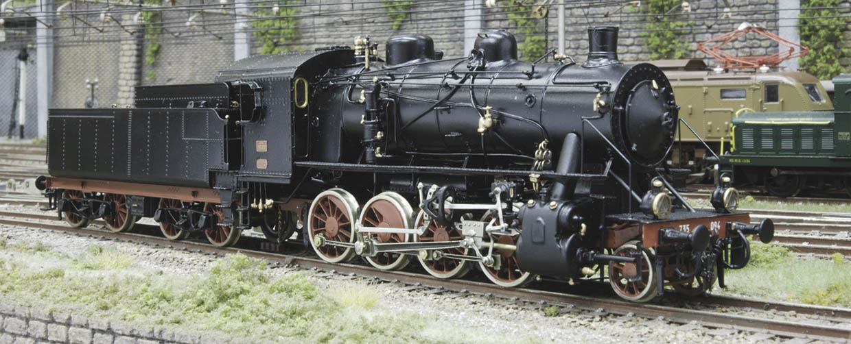

Ci sono anche "cose" che non si vedono facilmente, ma che meritano...
Buona serata.
G.

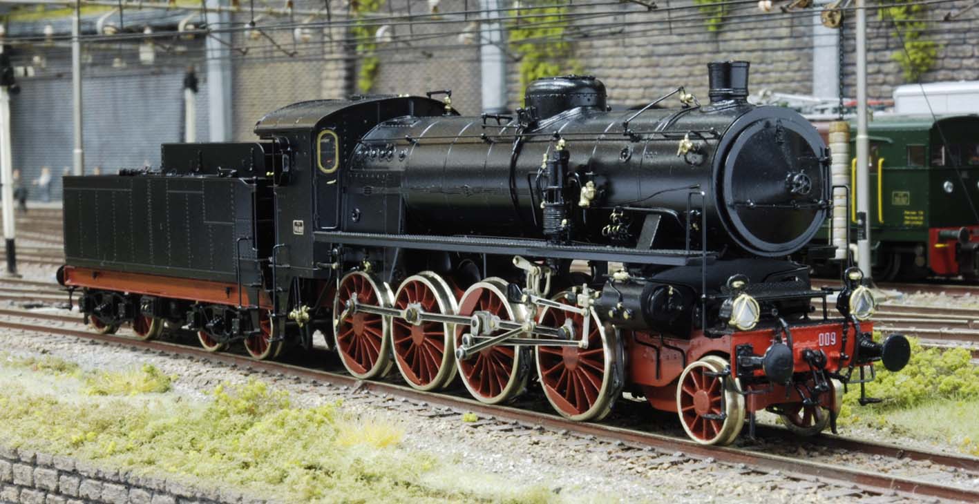

Capolavoro! Andrea ma ad una bella 735 non ci volete pensare? :wink:[/quote]
Fu l'inizio della avventura poi seguirono la 645, la Virgilio della SV ed ora la 745.
Sono tutte sul forum comunque allego una foto per semplicità...
Grazie,
Gr 735 copia.JPG [ 146.24 KiB | Osservato 3847 volte ]

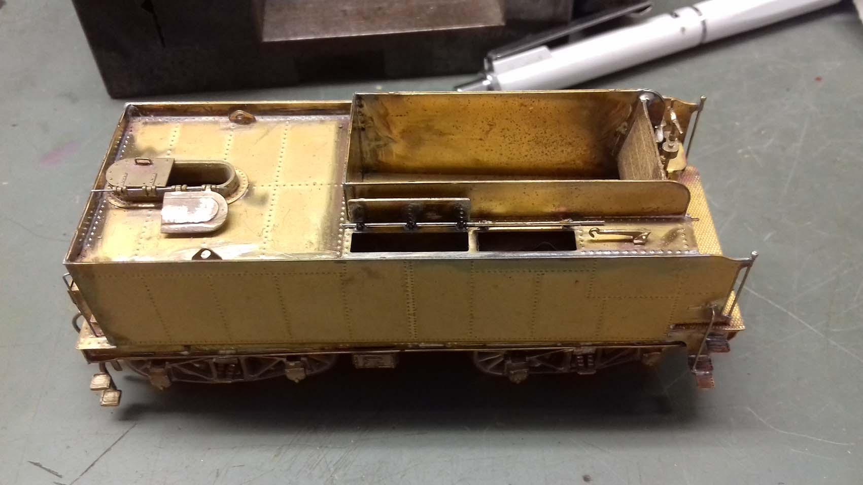

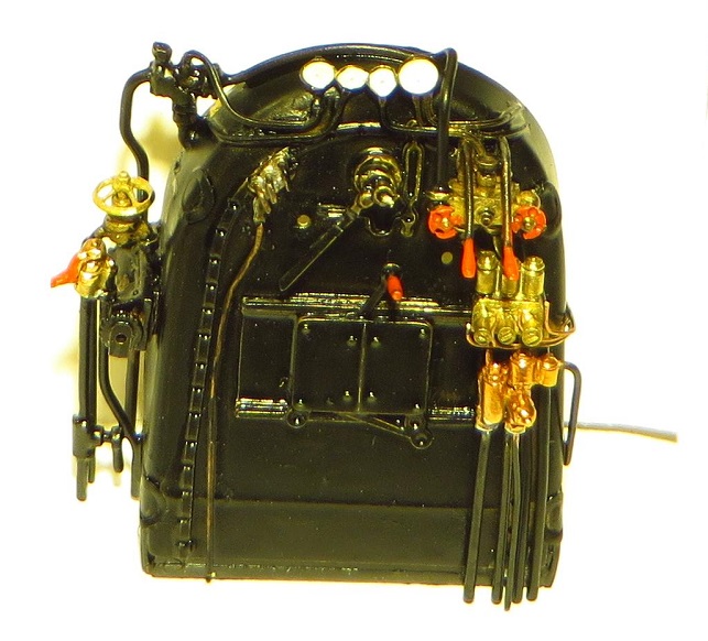

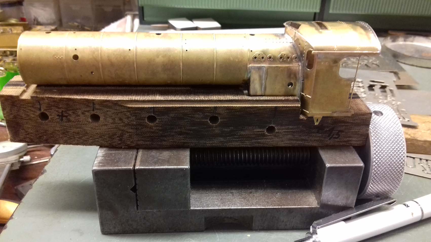

Ringrazio gli amici a aggiungo alcune foto durante la lavorazione ed una finale per meglio comprendere come nascono questi modelli.
Qualcosa infatti tento di imitare nel mio piccolo piccolo...
tender fianco.jpg [ 116.77 KiB | Osservato 3445 volte ]
745 dima .jpg [ 143.05 KiB | Osservato 3445 volte ]
