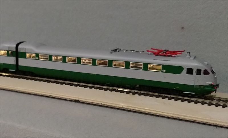

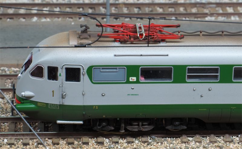

Ai posteri l'ardua sentenza. La foto originale è di pessima qualità ma rende bene l'idea, aggiungo che il problema risiede nei quadri superiori troppo corti.

In effetti non credo sia necessario aspettare i posteri. Questi delle due foto non hanno nulla a che fare lun con l’altro.

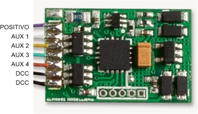

Poi vorrei chiedere una cosa in merito alla soluzione adottata da Pesitalia, ovvero ha saldato 4 fili ai due spinotti esterni del decoder funzioni aggiuntivo, come si vede dalla foto, ma a cosa corrispondono quei pin? Non ho trovato lo schema nel manuale del decoder
https://www.almrose.it/download/3-10422 ... 2106bcb6d#
In un'altro decoder sempre Almrose ho trovato questo schema che potrebbe essere valido anche per quello?
S Non utilizzato
R Binario
R Binario
A4 Uscita 4
A3 Uscita 3
A2 Uscita 2
A1 Uscita 1
V+ Positivo comune
V+ Positivo comune
Grazie mille Marco

Salve Marco. Attualmente sono fuori sede e non ho accesso ai miei archivi, tuttavia ricordo bene l'utilizzo del decoder funzioni 3-10422 Almrose, non più in produzione ma sostituibile con la versione per ViTrains 3-10422vt o da quello a 6 uscite 3-10424.
Come da immagine i fili blu e bianco sono V+positivo e Aux1 mentre quelli neri sono per il segnale DCC dal binario: L'uscita Aux1 può essere mappabile su qualunque tasto a scelta F1....F12. Nel mio caso ho utilizzato il tasto F5 in quanto i tasti da F0 a F4 erano già tutti asssegnati ad altre funzioni così come i tasti da F6 in su per via del decoder sonoro Zimo. Quindi nessun problema.
