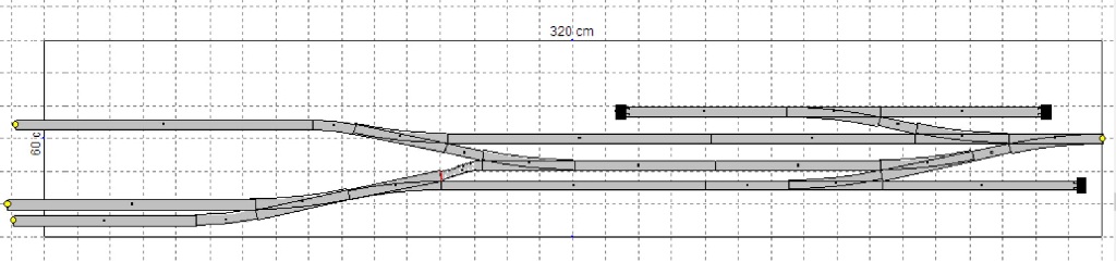

Ciao a tutti,
Anche io come alcuni ho acquistato questo speciale sui plastici. Nel mio caso posso dire di essere contento, mi ha interessato l'esposizione dei plastici punto a punto in uno spazio così limitato. Tant'è che ho cominciato a sviluppare qualcosa relativo alla stazione di Altavilla, provando a mettere su qualche buon schema "per il futuro". Il mio problema è che 4 binari proprio non riesco a farceli entrare, ciò è probabilmente dovuto all'uso dei deviatoi Tillig. Qualcuno ha qualche idea per poter aggiungere il quarto o è proprio impossibile? Nel frattempo allego schema.
Plastico_Tillig_mini.JPG [ 79.55 KiB | Osservato 133320 volte ]
PS. ho evitato di aprire uno specifico topic nella sezione plastici perché questo è per ora solo un'elaborazione di un'idea ben lungi dall'essere messa in pratica.
Gazie a tutti.
