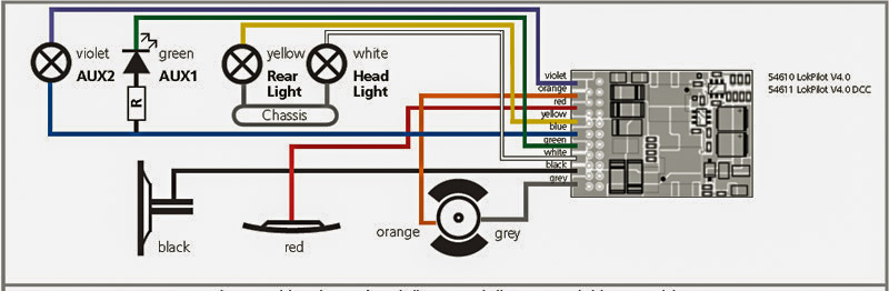

A parte le facezie vi allego il classico schemino ESU per i collegamenti:
PSX_20190210_092432.jpg [ 63.87 KiB | Osservato 3219 volte ]
Notare i collegamenti verso "chassis" delle luci (anteriori, filo bianco, e posteriori filo giallo) e gli alternativi per aux1 e aux2. Ovviamente è esemplificativo: le "uscite" di qualunque decoder (è la norma) permettono indifferentemente l'uno o l'altro tipo di collegamento.
