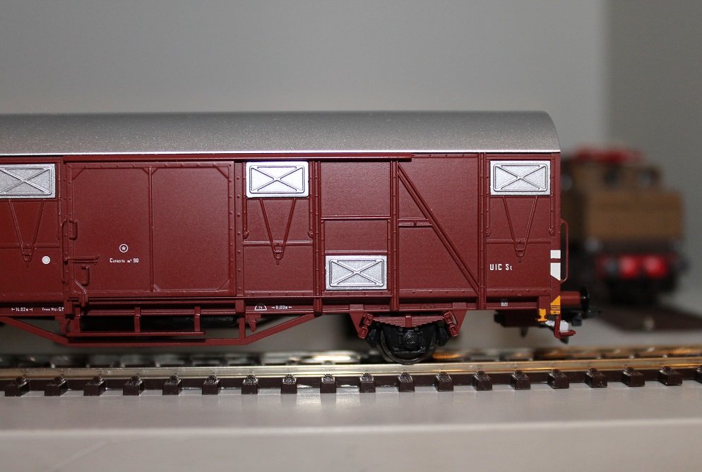

Sui carri ready to run senza errori di boccole e telai di getto ti dico tutti i ttm kit e gli introvabili Walshaert
I vari carri FF( F , G , H , Hg )a due assi chiusi fatti da acme , brawa e Roco.

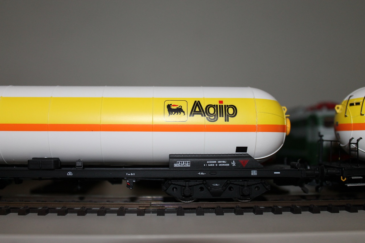

Le cisterne gas di Acme e gli intergfrigo e il carro LL
Sulle cisterne anche le Mop di Hrr erano ok, come quelle di MG.
Il programma che per r ora Atm ci ha dato è anch'esso ok
Un pò più indietro gli Eaos RR ( ma non hanno i timoni di allontanamento ) e vari carri trasporto cereali sempre RR
Gli Elo Roco
Sui carri E i Roco e i Klein si prestano con una minima elaborazione ( un paio di profilati ) a diventare i carri FS
Gli Elo Roco ok...
GLi altri ora mi sfuggono , ma dai apri un 3d e vedrai che fare un parco merci con materiale FS esatto non è impossibile , certo che se si rincorre solo il marchio FS le delusioni sono molte...

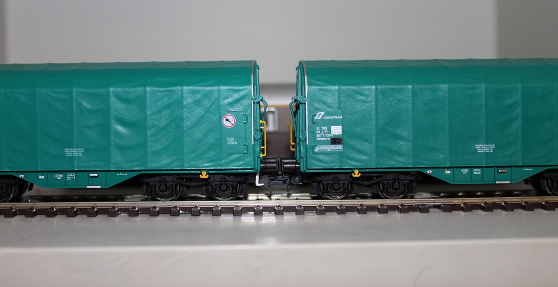

Io ho comprato due Piko trasporto coils di trenitalia. Dopo aver osservato attentamente le foto che ho trovato in rete. Ho valutato anche i Roco, ma non mi hanno soddisfatto nei particolari anche se costavano meno. Per gli Oskar sinceramente sapendo che era una ditta italiana mi sono buttato alla cieca. Mi sa che possiamo fare una bella listona se ci mettiamo tutti insieme. Naturalmente per le ditte tedesche vale molto il fatto della modernità dei carri , probabilmente ci sono dei particolari unificati. Rob
