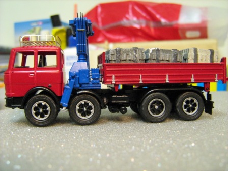

I lavori vanno avanti. Tempo, lavoro e stanchezza permettendo....
Ho completato i cerchi trilex colorando il bordo a pennello con smalto Humbrol 56.
Trovo che ci sta bene e mi snellisce il cerchione che forse è un pò troppo grande.
Sempre con il 56 ho colorato le cerniere del cassone per spezzare la monotonia delle fiancate
Con smalto Humbrol 11 ho fatto la fanaleria anteriore e lo stemmino fiat.
Con nero opaco Humbrol 33 ho preparato la base delle frecce laterali.

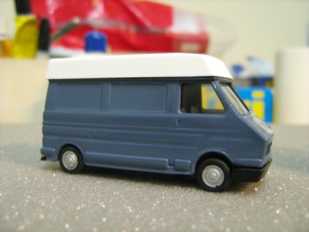

Vanno avanti anche i lavori sul Fiat 242 di Pralinè.
Colore originale Fiat Blu Egeo, sopralzo del tetto colorato in bianco opaco e cerchi in colore alluminio ruote.

Il telaio non è stato minimamente modificato.
Si tratta di un telaio Kibri a 4 assi per betoniera.
Mi sono limitato a fare lo scasso al telaietto della cabina Lima.
Ho sostituito i passaruote posteriori. In origine di tipo in lamiera squadrata, sostituiti con passaruote di tipo curvo provenienti da vecchie cisterne Lima.
Il passaruote del secondo asse anteriore è stato segato come visto sui mezzi al vero per fare spazio ai martinetti della grù.
Grù Preiser, cassone Roco..... questa volta giuro al telaio non ho torto un capello !!! :D :D :D

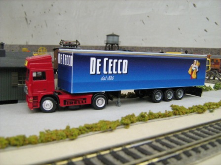

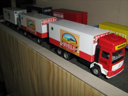

Ducato Busch 9 posti. Coloritura a bomboletta in giallo, decals fatte in casa con fogli della Tauro. Targhe TL, dettagli a pennello
Albedo Volvo FH12 con insegne DE CECCO. Disegno elaborato al PC, stampato in tipografia su carta adesiva semilucida. Tagliata a misura e applicata al rimorchio preventivamente trattato con Vim in polvere.
Albedo Volvo F10 con insegne DIVELLA. Stesso metodo del camion DE CECCO

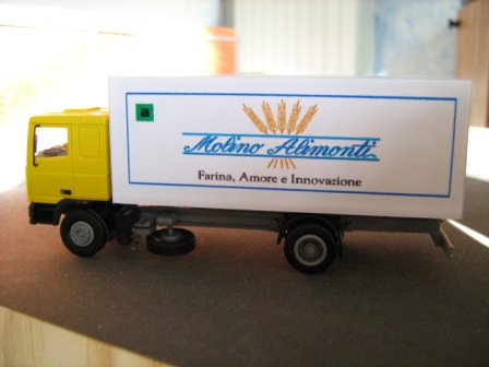

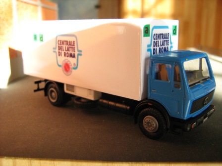

Al momento le ho tutte esaurite, ma sono comumque sempre stampabili. I disegni sono salvati sul PC e su CD.
Preparai molte scritte. Inoltre la carta non assorbe l'acqua quindi è decorabile con decals. Sui pannelli posteriori ho applicato i Reflex della TL senza alcun problema !!
Devo vedere se ho una foto dei pannelli posteriori.
Comunque avevo disegnato :
Coop - Divella - De Cecco - Campari - Molino Alimonti - Centrale del latte di Roma - Susa Trasporti.
Sia nella versione lunga per semirimorchi e sia nella versione corta per singoli cassoni.
Ciao, Marco
