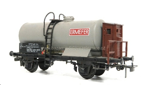

Buona sera a tutti
Ho comprato usato questo cimelio dello stile italiano, al quale vorrei sostituire la garitta con quella italiana.
Proprio oggi, tuttavia, mi è giunta foto di un'altra cisterna (di servizio) che nemmeno a farlo apposta aveva garitta e mancorrenti di tipo tedesco esattamente uguali a quelli del modello.
Prima di eseguire un lavoro ridondante o peggio sbagliato chiedo: esistono immagini del prototipo reale (non so in quale misura corrispondente) di questa cisterna, quanto meno per capire che tipo di garitta portava?
Grazie e alcolici saluti

 Oggetto del messaggio: Re: Cisterne FS in scala H0
MessaggioInviato: venerdì 27 gennaio 2023, 19:08
Messaggi: 2308
Località: Più a est di Vienna
Il carro con la garitta tedesca è quello che ha riprodotto Brawa, si tratta di una cisterna di provenienza bellica. Ho paura che sul tuo Ermefer dovrai sostituirla, così come vanno giubilate quelle boccole, con parasala annessi.

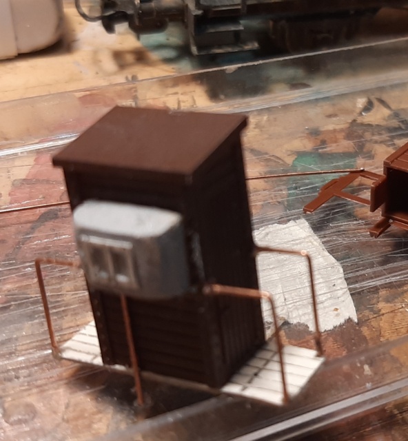

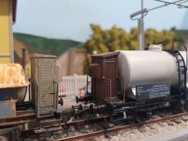

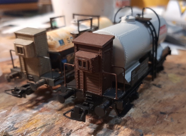

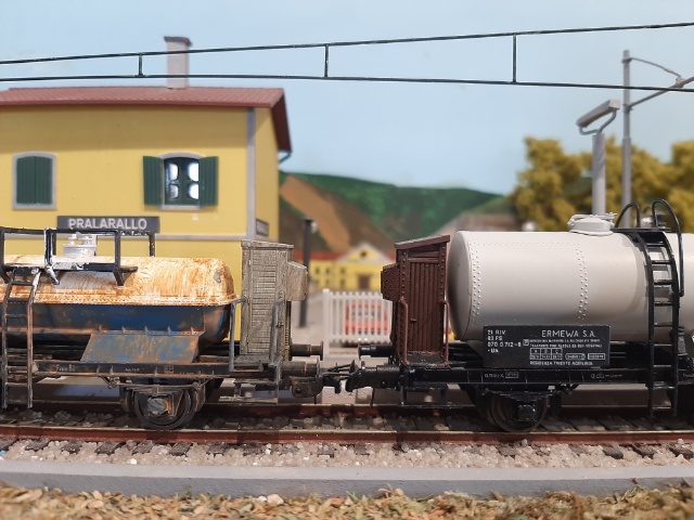

Buongiorno,
il lavoro della garitta nel frattempo l'ho fatto e quella vecchia si può pure riciclare su altra cisterna che però devo cercare perché di altro tipo.
Allego le foto a confronto con quella blackstar: per uniformità al momento lascio le boccole come sono pensando alla loro sostituzione in una revisione, nel caso preferirei limarle per non rischiare di rovinare la scorrevolezza del modello.
Limati saluti
Francesco
MessaggioInviato: sabato 28 gennaio 2023, 12:22
Messaggi: 2308
La garitta del P Lima! :lol:
MessaggioInviato: sabato 28 gennaio 2023, 13:37
Messaggi: 1674
Ne avevo conservate alcune proprio per questi lavori, ma ora ne ho ritrovata una sola, credevo ne fossero rimaste di più.
Lo so che il tetto è leggermente diverso ma sono le uniche che si avvicinano al reale.
In ogni caso sto già facendo le ricerche per il secondo carro dove riciclare quella tolta.
Riciclati saluti
Francesco
