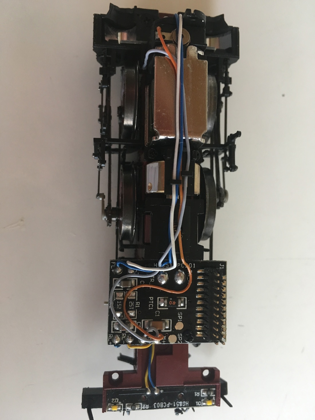

MessaggioInviato: lunedì 23 marzo 2020, 12:28
Messaggi: 1362
Ciao a tutti, per non creare una nuova discussione ho usato questa per chiedere la seguente informazione:
dovrei montare un gancio elettrico/magnetico Almrose, per non combinare guai, chiedo agli esperti dove dovrei saldare i due fili provenienti dal gancio?
Quali sono i cavi che arrivano dalle lamelle prendi corrente?
Ho tolto il decoder x foto ma il funzionamento è digitale
IMG_4112.jpg [ 266.34 KiB | Osservato 3857 volte ]
 Oggetto del messaggio: Re: 851 Lima Expert
MessaggioInviato: lunedì 23 marzo 2020, 13:39
Iscritto il: sabato 14 gennaio 2006, 11:31
Messaggi: 62
I fili che provengono dalle lamelle non si vedono, in quanto ci sono due contatti a molla che sono saldati posteriormente alle due grandi piazzole centrali indicate come TR_R (Track Right) e TR_L (Track left). I due fili provenienti dal gancio vanno dunque saldati su tali piazzole , oppure sulle corrispettive due piazzole del connettore a 21 poli, ovvero i primi due pin in basso a sinistra (il piu' basso e' TR_R), accanto alla vite di fissaggio del PCB. Saluti.
