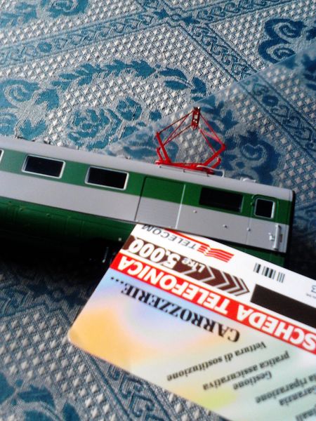

Allora ..aperto .... :shock: :oops: ...ho sudato da morire......grazie dei consigli Riccardo
All'inizio non si sa da dove iniziare poi agendo dalle testate si allarga qualcosa (come fanno a descrivere sulle istruzioni "aprire in questi punti"...una cippa) :oops: :oops: :oops: Impossibile allargare come dice Level...
Presto foto

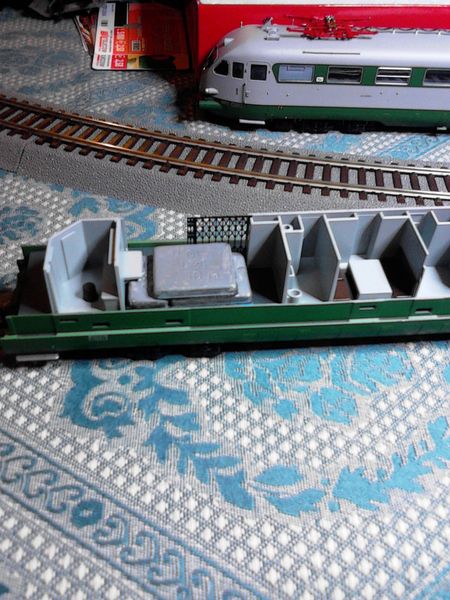

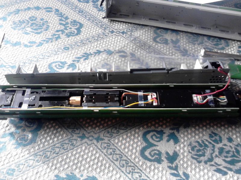

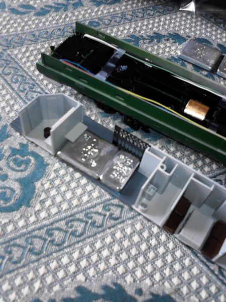

Per il peso devi stare molto attento......io l'ho aperto (come riccardo) e non è una passeggiata.
Non puoi gravare con troppo peso perchè la meccanica (ahimè tutta che grava su di un solo carrello ) ne potrebbe risentire con rotture degli ingranaggi o altro.
Ho notato anche che il peso della motrice grava piu sul carrello folle che sui quello motore.......

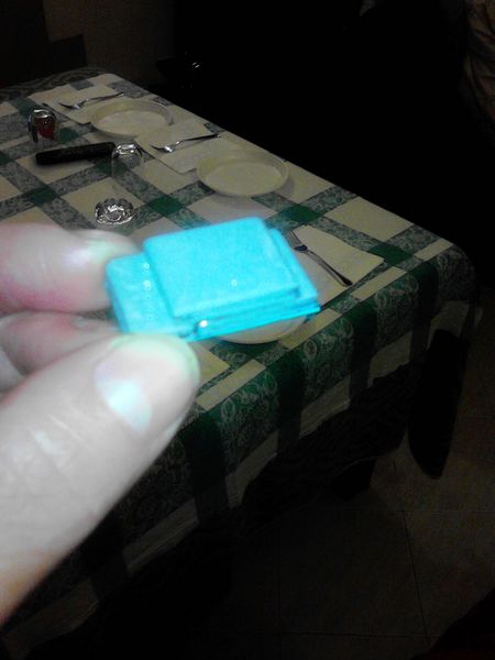

Metterei dei pesi, come sto facendo io, solo dalla parte del carrello motorizzato,(interno comparto postale) usando i pesetti per equilibrature cerchi in lega, bassi , adesivi e non di piombo.......reperibili in qualsiasi centro per cambio gomme .....gratis.(da 5 e 10 gr)
Io non andro' sopra i 50 g che sono gia il 30-35% del peso che grava sul quel carrello.......
..Poi ognuno puo' fare cio che vuole.
Buon lavoro

Grazie del report fotografico! Credo che seguirò questa soluzione. Faccia sapere anche come gira a lavoro ultimato grazie!
