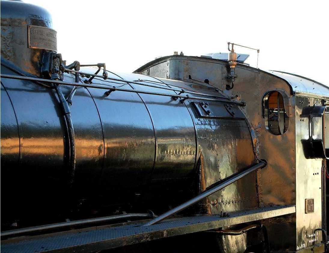

636 116 ha scritto:
Perché ci si stupisce che fossero lisci...ai tempi non c'era ancora il testo unico sulla sicurezza!
Io li ricordo e li rivedo lisci sulla 744 112 in qual di Catania.
Non credo proprio che potessero essere lisci considerata la micidiale miscela di acqua ed olio che vi si depositava sopra.
Dalla foto si vede bene la lamiera grecata sulla caprottina 744.118.
Peccato, un gran bel modello rovinato da una banale svista. Uff, mi toccherà metter mano pure a questa. :evil: :evil:

Guardando la 744 , mi sorge un dubbio sul praticabile...
Possibile che fosse liscio e solo con delle chiodature così enormi?
Considerando l'unto del grasso e dell'olio , la cenere e altro sporco , penso che la superficie sarebbe stata altamente scivolosa...una lamiera zigrinata sarebbe stata il minimo.
Qualcuno ha delle foto o osservazioni sul questo aspetto?
mi autocito nel mio intervento di sabato scorso:
I praticabili della caldaia non hanno la consueta lamiera grecata, ma appaiono in lamiera liscia con tanto di chiodature in rilievo. Le foto pubblicate della macchina reale, a me note, non consentono di vedere questo particolare ma devo supporre che la lamiera grecata fosse presente, quanto meno a scopo antinfortunistico.
A questo punto sembra inevitabile una fotoincisione dei praticabili. La fai tu o la faccio io? O facciamo un doppione come le più celebrate factory di modelli ci hanno insegnato?

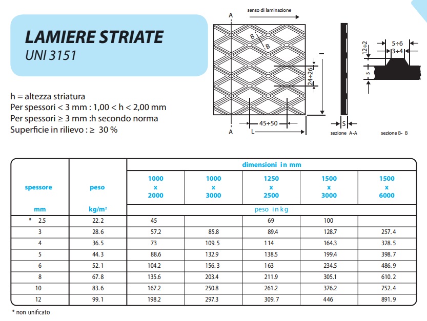

ANDREA CAVALLI ha scritto:
A questo punto rivolgo un quesito ai lettori :
Quanto è alta / profonda la zigrinatura dei praticabili lok vapore FS ?
Quanto le quote della losanga?
Non ho mai pensato di misurarla . Forse mi è sfuggito qualche intervento a tal proposito.
Così avremo un riferimento preciso anche X la riduzione in scala .
Se può essere utile, queste sono le dimensioni delle lamiere striate (quella del praticabile in foto non è grecata, ma striata).
Lo spessore della striatura varia da 1 a 2mm in funzione dello spessore della lamiera.
Luigi Cartello
