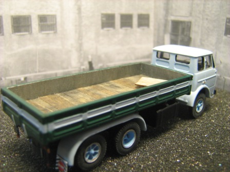

Ciao Massimo
Se può andare bene ti posso dare le misure delle cipolle "Comet". Che però sono uguali sia per la motrice che per il rimorchio. Forse Guido Brenna ha qualche dato più preciso.

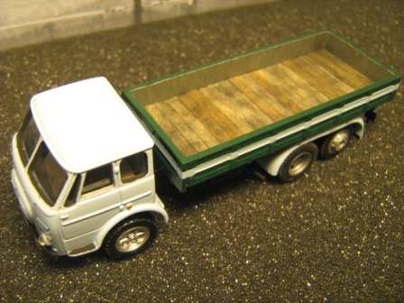

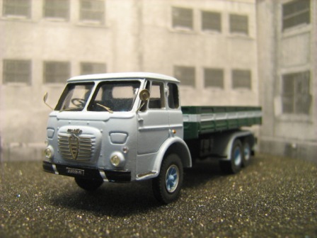

Intanto proseguono i lavori sui due Alfa Mille. Il Galbani è in attesa del cassone frigo. Oggi ho verniciato il telaio (nero) e il passaruote posteriore (verde scuro). L'altro Mille è quasi terminato e in attesa delle fotoincisioni per completare la cabina (calandra, scrittina Mille, tergi e specchietti).
Intanto oggi sono state assemblate tutte le varie parti. Il cassoncino ha ricevuto un pianale in vero legno. Staffe metalliche a sostegno della ruota di scorta sotto il telaio. Gemmine per i fanali posteriori, paraspruzzi e targa (un' immatricolazione Milano '60).
Oltre alle già citate fotoincisioni, mancano i trilex e qualche altro piccolo dettaglio a pennello ......

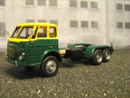

Saluti a tutti voi.
Oggi, finalmente, la cabina Alfa Mille in livrea Galbani è stata montata sul telaio. Completata anche con tergi e specchietti laterali.
Verniciato anche il passaruote posteriore.
A questo punto mancano solo i pezzi in arrivo dalla Comet Milano. Il cassone Galbani e le fotoincisioni per l'Alfa Mille Celeste.
Intanto da domani si comincia a lavorare sulle ruote Weinert .....

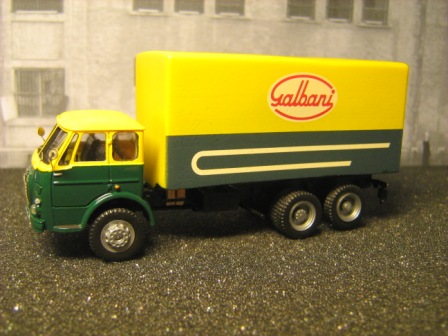

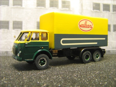

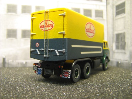

Saluti a tutti voi.
Arrivati i pezzi dalla Comet. I cassoni Galbani in due differenti livree e i cassoni Perugina. Oltre alle fotoincisioni per completare il Mille.
Il cassone, realizzato con speciali stampanti a inchiostro, è stato ulteriormente decorato con vari punti di colore dati a pennello e l'applicazione delle bande bianche del trasporto per conto terzi.
Il verde utlizzato non è perfettamente uguale a quello usato per la cabina. Purtroppo la stampante non lavora con colori RAL e quindi bisogna cercare di avvicinarsi il più possibile facendo vari tentativi ....

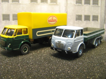

Saluti a tutti voi.

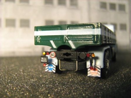

Con l'applicazione dei trilex Weinert sono terminati i lavori su i due Alfa Mille
Essendo i primi montaggi di questi kit, qualcosa poteva essere migliorato. Esperianza per le prossime volte !!

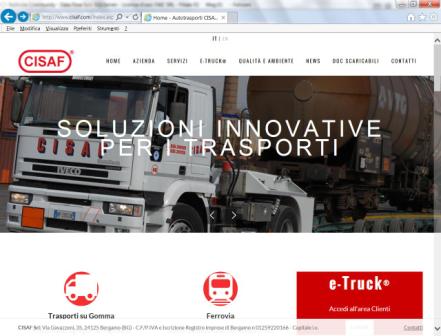

Provo a risponderti io in base ad una piccola ricerca in rete.
Come trasporti ho visto che vengono ancora eseguiti. Spesso però con rimochi ribassati di uso generico. E quindi in questo caso come motrice o meglio trattore zavorrato, troviamo molti mezzi anche di recente produzione.
Con al seguito invece il classico rimorchio per carri ferroviari, oltre alle solite foto con mezzi direi ormai "storici" (Iveco Turbo, Turbo Star, unificati per non includere i 682), ho trovato ben poco.
Al momento però ti posso allegare una foto tratta dal sito della ditta Cisaf, specializzata anche nel "carrellamento". C'è sul loro sito una bella foto con Iveco Cursor, carrello ferroviario e cisterna VTG. (comunque vedendo la targa è un immatricolazione anni 2000, sicuramente antecedente al 2005).
Al momento più "moderno" di così non ho trovato.

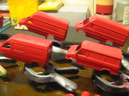

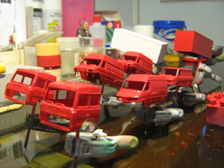

Saluti a tutti voi.
Iniziati i lavori su un altro genere di mezzi. Anche per cambiare un pò !
Siamo intorno agli anni '90. La sua livrea tutta rossa rende il nostro corriere ben distinguibile sulle strade.
In preparazione dei cofanetti : Iveco Turbo Star motrice tre assi + Iveco Daily oppure Fiat Ducato + Mercedes Sprinter.
Produzione varia Herpa, Busch, Pralinè.
Lavorazione come al solito tutta a bomboletta ....

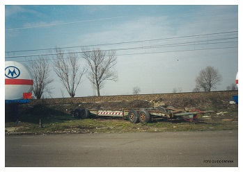

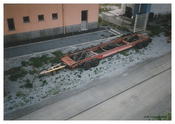

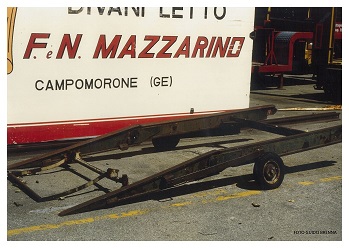

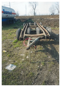

Ciao a tutti.
( Marco, tu riponi troppa fiducia nelle mie limitate conoscenze!!! ).
Non conosco in dettaglio la storia dei carrelli per trasporto carri ferroviari. Diciamo che quelli citati da Marco, prodotti da Weinert, Wiking, Kibri e LIMA, propongono tipologie innanzitutto teutoniche e precedenti agli anni sessanta.
In Italia le tipologie più diffuse sono quelle a ruote singole montate a coppie su uno speciale apparato che ne consente la sterzatura. Della coppia di ruote una si trova all'esterno del telaio portante, che funge anche da rotaia per accogliere il carro, e l'altra all'interno.
Esistono carrelli ad otto coppie ed a sedici coppie di ruote. Non ho foto del tipo a sedici coppie, ma cercando in rete credo che non sia difficile trovarne.
Come potete vedere dalle foto allegate, relative alla tipologia ad otto coppie di ruote, la più diffusa in assoluto, la sterzatura viene comandata meccanicamente dal timone, generalmente tramite un sistema a fune. Le quattro coppie anteriori sterzano in accordo al timone, quelle posteriori in antagonismo, in modo da generare la volta corretta e contenere gli ingombri del veicolo in curva. La fune di comando della sterzatura è incrociata a metà carrello.
Rammento che la massima larghezza consentita dal codice della strada è pari a 2.500 mm, mentre i carri ferroviari hanno una sagoma che eccede i 2.500 mm, quindi si rientra nella categoria dei trasporti eccezionali.
I carri ferroviari vengono caricati sul carrello tramite le rampette della foto 04, tirati dalla motrice zavorrata che dispone anche di un verricello e fune.
Le strutture che reggono il carro ferroviario sono di due tipi: un tipo funziona proprio come le rotaie, ovvero il carro appoggia sul carrello tramite il cerchione delle proprie ruote, un altro tipo invece riceve il carro ferroviario in modo che questo appoggi sui bordini delle proprie ruote.
Le ruote dei carrelli sono generalmente da 15 pollici, Trilex o a disco pieno.
Le foto che posto sono relative a carrelli in uso dagli anni sessanta in poi.
Per la trazione dei carrelli, in Italia si è usato un po' di tutto: dall'immancabile FIAT 682, fino ai più recenti IVECO 190 passando per OM Super Orione, FIAT 619, FIAT 684.
Non ho notizie né foto che documentino l'uso di trattori a tre assi quali FIAT 690, 691, né tantomeno di Lancia ed Alfa Romeo, questi ultimi poco adatti per la loro delicatezza.
Fino ai primi anni settanta, quando le FS gestivano ancora in proprio il carrellamento dei carri a domicilio, erano ancora in servizio trattori BREDA 41, alienati dall'Esercito e dipinti in grigio ardesia. Ne ho un ricordo personale a Genova.
All'estero direi che Mercedes abbia fatto da padrone.
Un saluto a tutti.
Guido
