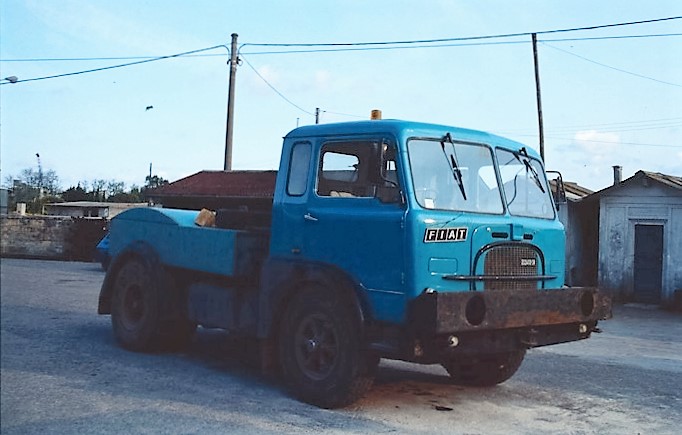

Infine un regalo per Marco e tutti gli appassionati: una mia diapositiva miracolosamente riemersa dalla cantina ... siamo a Siracusa nel 1991 e li stazionava questo trattore curiosamente attrezzato per "spingere" i carri ... magari qualcuno ne sa di più?

Un po' diversi (avevano un lamierone invece di una trave) li ricordo anche a Trieste. Roba di 40 anni fa... :(

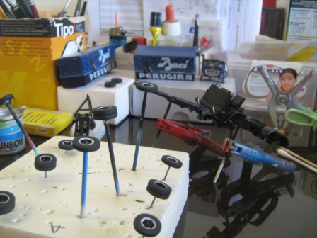

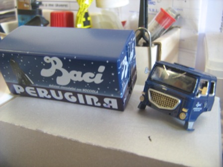

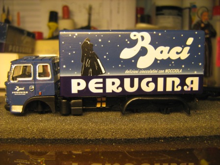

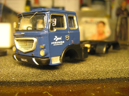

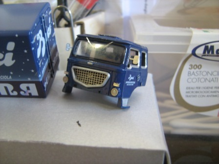

Comunque, essendo arrivati da Milano i cassoni decorati in livrea Perugina, ho ripreso i lavori sul Lancia 516, così da poterlo consegnare in occasione della borsa scambio di Roma del prossimo sabato.
La cabina è i gruppi frigoriferi già erano stati vernciati. Tra ieri e oggi ho verniciato i telai e completato la cabina con vetrini e fotoincisioni.
Verniciate anche le ruote Weinert, domani sporcatura / usura e montaggio.
Nella giornata di venerdi conto di fare gli ultimi dettagli .......
IMG_5870.JPG [ 59.97 KiB | Osservato 4613 volte ]
IMG_5872.JPG [ 49.15 KiB | Osservato 4613 volte ]
IMG_5874.JPG [ 47.8 KiB | Osservato 4613 volte ]

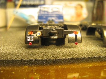

MessaggioInviato: mercoledì 7 ottobre 2015, 20:31
Messaggi: 1828

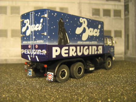

..... lavori quasi al termine.
Completate le fanalerie con gemmine e colori Clear di Tamiya. Applicati cunei in legno. Montata anche la cabina sul telaio e posata una goccia di Micro Kristal sui fanali a imitazione della parabola in vetro.
Montate le targhe e prova a secco con il cassone della motrice ......
lancia516-perugina-4.JPG [ 66.11 KiB | Osservato 4557 volte ]
lancia516-perugina-3.JPG [ 65.97 KiB | Osservato 4557 volte ]
lancia516-perugina-2.JPG [ 63.68 KiB | Osservato 4557 volte ]
lancia516-perugina-1.JPG [ 62.01 KiB | Osservato 4557 volte ]

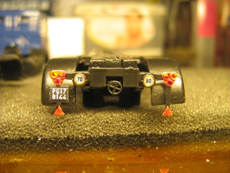

Marco, bellissimi quei gruppi ottici posteriori: Li hai fatti fare?
MessaggioInviato: giovedì 8 ottobre 2015, 4:42
Messaggi: 1828
Ciao snajper
I gruppi ottici come tutta la traversa posteriore, sia della motrice che del rimorchio, sono in fotoincisione e fanno parte del kit.
Io, trattandosi di un'elaborazione "nonomologati", ho incollato sopra ogni singolo fanale circolare delle gemmine. Considera che i singoli fanali sono comunque in rilievo quindi anche dei semplici tocchi di colore possono bastare per decorare al meglio la fanaleria.
Per il fondo del fanale ho utilizzato il rosso Clear di Tamiya steso su una base argento. I colori Clear di Tamiya per "colorare" hanno bisogno di basi bianche o argento. Quindi ogni fanale necessita della "parabola" in colore bianco / argento sulla quale poi stendere il Clear.
Stesso discorso per i "triangolini" rifrangenti del rimorchio.
Ciao, grazie.
Marco

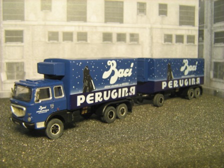

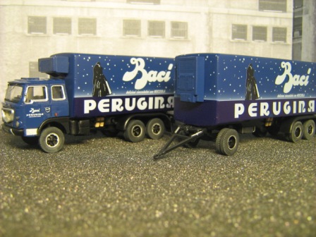

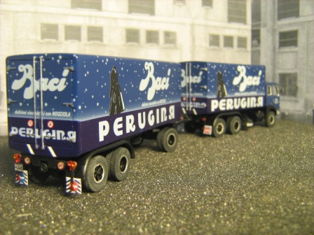

MessaggioInviato: venerdì 9 ottobre 2015, 18:09
Messaggi: 1828
Saluti a tutti voi

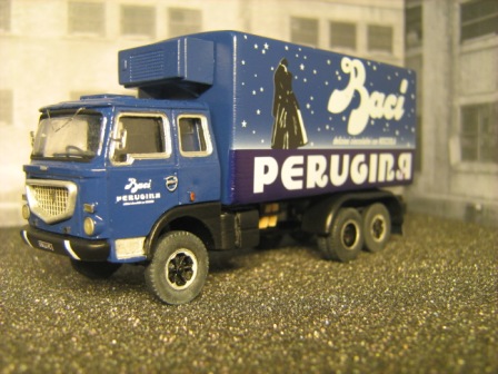

Con il montaggio delle ruote (sporcate e usurate) fatto ieri e l'assemblaggio di oggi dei cassoni e degli ultimi dettagli, anche questo Lancia 516 Perugina si può dire completato.
Domani in occasione del serafico di Roma ci sarà la consegna delle "chiavi".
Qualche foto di congedo presso il mio piccolo angolo industriale .......
lancia516-perugina-5.JPG [ 68.93 KiB | Osservato 4409 volte ]
lancia516-perugina-6.JPG [ 67.51 KiB | Osservato 4409 volte ]
lancia516-perugina-7.JPG [ 68.24 KiB | Osservato 4409 volte ]
lancia516-perugina-8.JPG [ 64.97 KiB | Osservato 4409 volte ]
lancia516-perugina-9.JPG [ 69.18 KiB | Osservato 4409 volte ]

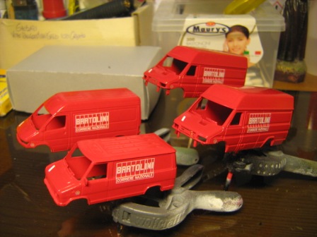

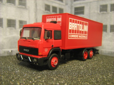

Terminati i lavori sul Perugina e su gli Alfa Mille si ritorna .... al futuro ! O meglio, al passato prossimo.
Anni '90. In lavorazioni mezzi in livrea Bartolini, ovviamente con vecchio logo.
I veicoli sono tutti di provenienza commerciale e in plastica. Nello specifico : Iveco Turbo Star e Mercedes Sprinter di Herpa, Ducato di Pralinè e Iveco Daily di Busch.
Colorazione a bomboletta e decals G&G Rail, TL (Reflex) e altra provenienza (limiti di velocità e bande bianche).
L'idea è preparare dei cofanetti con delle coppie di mezzi a cui seguiranno altri mezzi in livrea Poste Italiane anni '80.
Marco
IMG_5893.JPG [ 54.43 KiB | Osservato 4282 volte ]
IMG_5889.JPG [ 53.05 KiB | Osservato 4282 volte ]

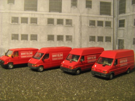

MessaggioInviato: venerdì 16 ottobre 2015, 20:47
Messaggi: 1828
Saluti a tutti voi.

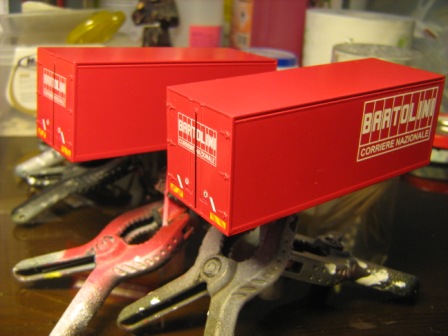

In questa settimana sono stati portati avanti i lavori sui mezzi Bartolini.
Dato il trasparente satinato, fatte a pennello le guarnizioni dei finestrini e la basi argento per i fanali (Ducato).
Una volta assemblati tutti i mezzi ho completato, sempre a pennello, i vari piccoli dettagli.
A questo punto mancano le targhe e uno dei due Iveco Turbo Star ....
iveco-bartolini-1.JPG [ 60.5 KiB | Osservato 4134 volte ]
gruppo-bartolini-1.JPG [ 60.82 KiB | Osservato 4134 volte ]
