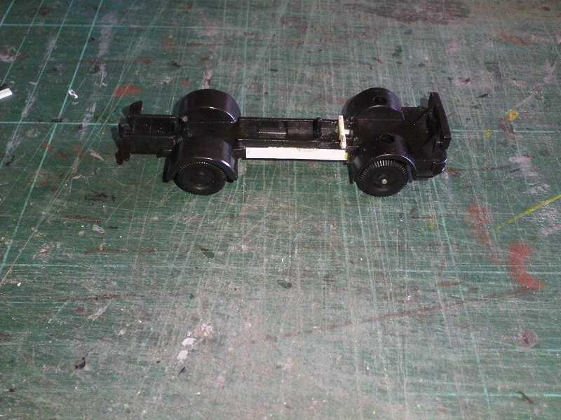

Ho provato a fare quanto esposto nel mio precedente intervento.
Smontato completamente il camion Hachette, ho tagliato via la porzione di telaio che fungeva da base alla cabina.
IMGA0016.JPG [ 55.8 KiB | Osservato 4056 volte ]
stessa operazione per il camion Lima.
IMGA0019.JPG [ 58.38 KiB | Osservato 4056 volte ]
Provvedo poi ad assemblare le due sezioni ottenute, interponendo dei pezzetti di plasticard da 0,5 mm e 1 mm in modo da compensare la differente larghezza dei due telai.
IMGA0022.JPG [ 59.11 KiB | Osservato 4056 volte ]
IMGA0029.JPG [ 65.49 KiB | Osservato 4056 volte ]

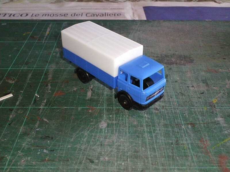

Rimonto a secco il cassone e la cabina Lima per vedere l'aspetto generale del risultato; tenendo conto che è la prima volta che mi cimento in un opera simile, personalmente sono soddisfatto.
IMGA0036.JPG [ 56.12 KiB | Osservato 4056 volte ]
Lascio ai più esperti il giudizio sul lavoro svolto, sperando di non essere lapidato subito :wink:

MessaggioInviato: lunedì 26 ottobre 2015, 17:22
Messaggi: 1828
Ciao Alex
A me piace. E' ben proporzionato, ha il giusto passo e poi lo hai realizzato tu. Anche io troppi ne ho fatti di questi camion !!!
Piano piano inizierai ad elaborarli e completarli sempre di più.
Un consiglio. Dal telaio Lima recupera un serbatoio. E magari dall'altro lato con un quadrello di plastica realizza la cassa portabatteria. Almeno le fiancate del telaio non ti rimangono spoglie.
Ultima cosa, se puoi, togli quel brutto gancio posteriore e con gli interni del camion tedesco prova a ricavarci un interno cabina per il nuovo Fiat. Aiutati con un pò di evergreen o semplice tessera telefonica..... non si butta via mai niente.
Se ti può servire mi avanza una fotoincisione G&G Rail per decorare la mascherina Fiat.
Buon lavoro e buon divertimento.
Ciao, Marco
