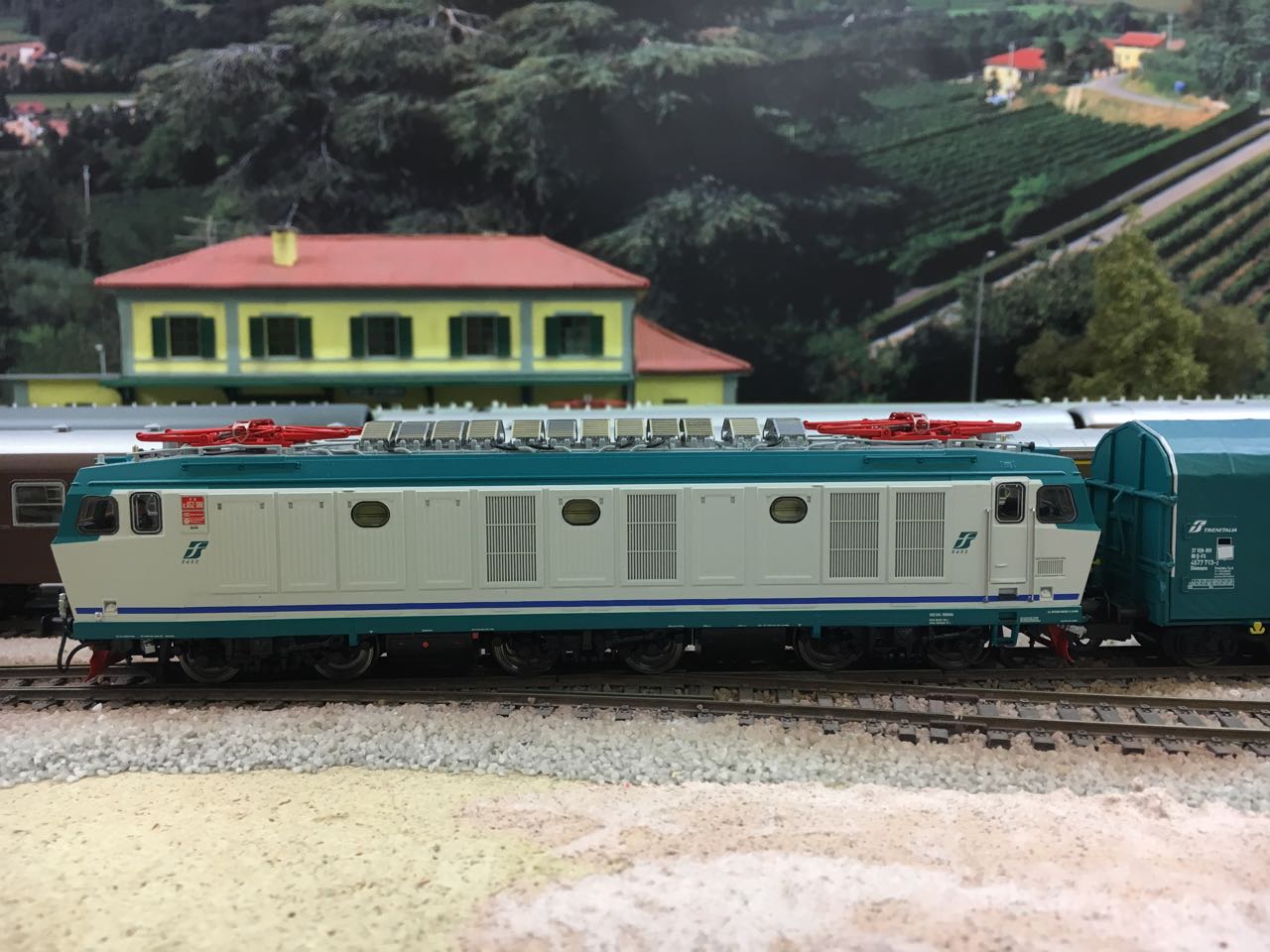

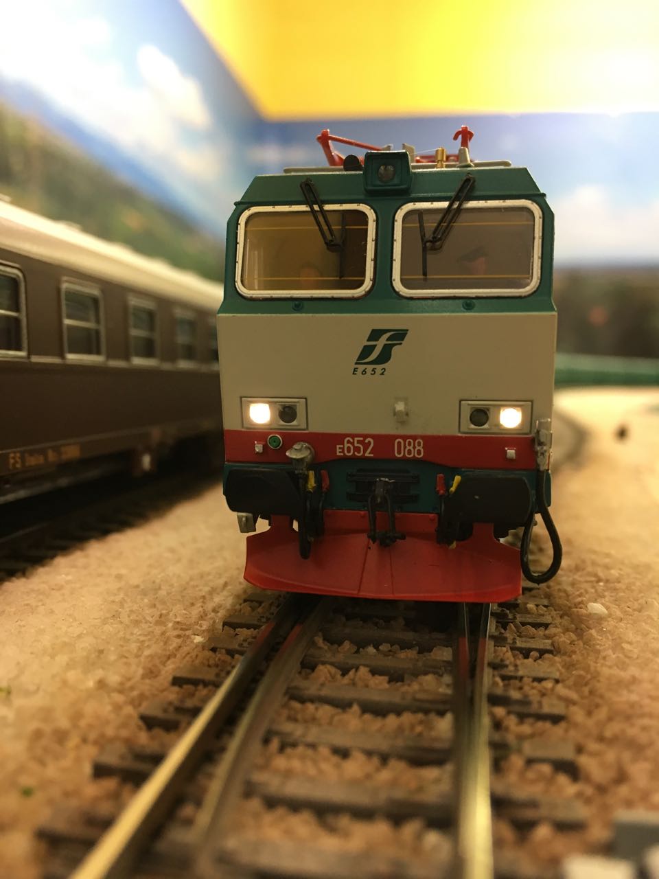

MessaggioInviato: sabato 26 novembre 2016, 13:28
Nome: Vincenzo Russo
Iscritto il: lunedì 29 aprile 2013, 20:31
Messaggi: 57
Località: COMO
Presa, la aspettavo da tempo devo dire che mi viene un po' paura a aprirla
Facendola girare in analogico si comporta molto bene e il carrello centrale non esce dai binari
Ora non mi resta che aprirla e ....
Poi chi lo sa....

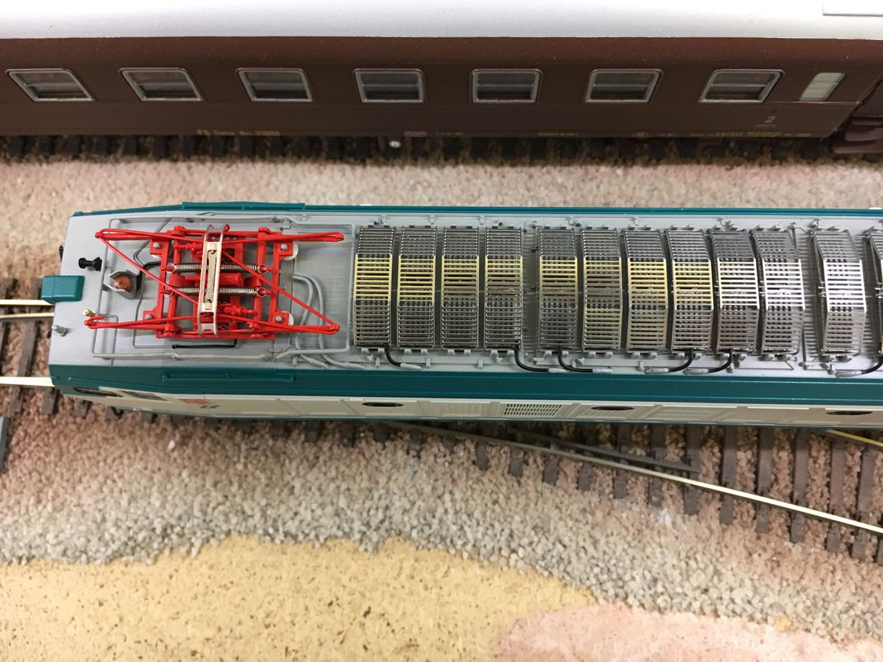

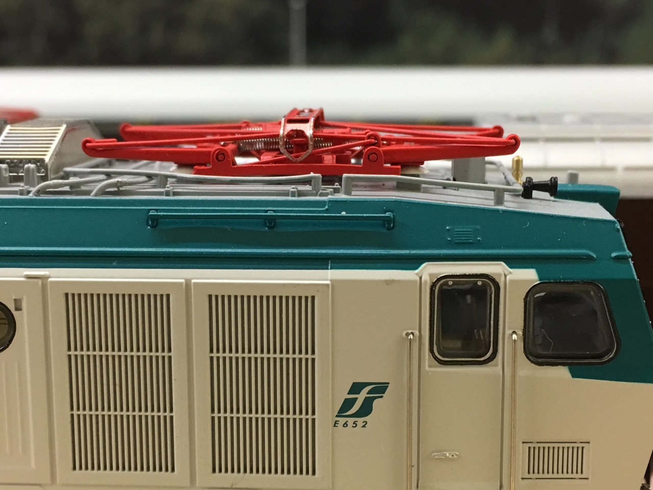

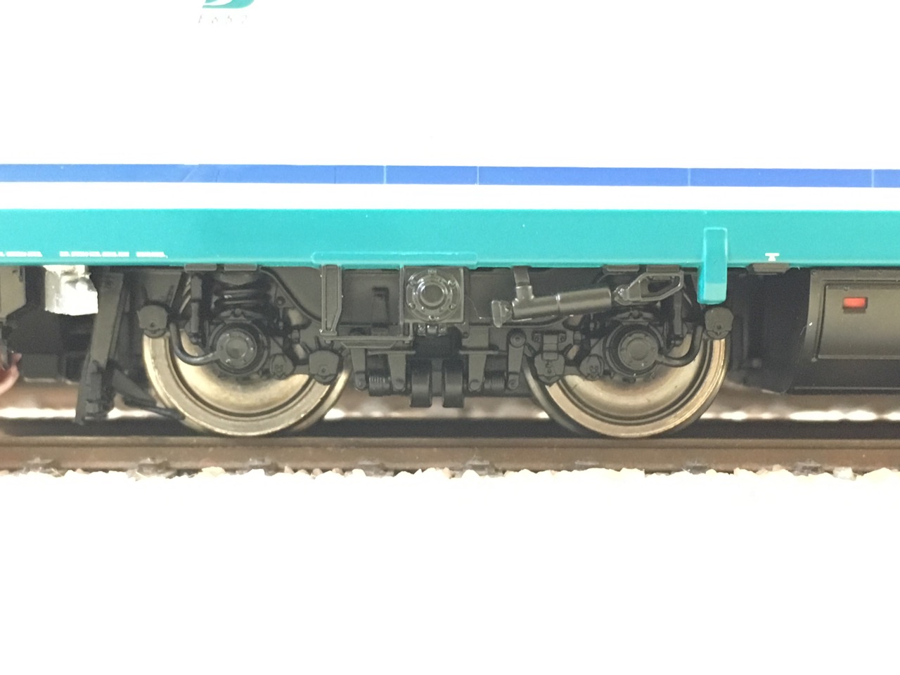

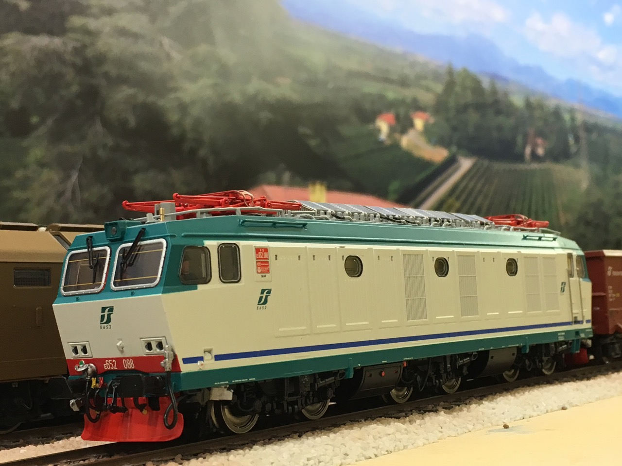

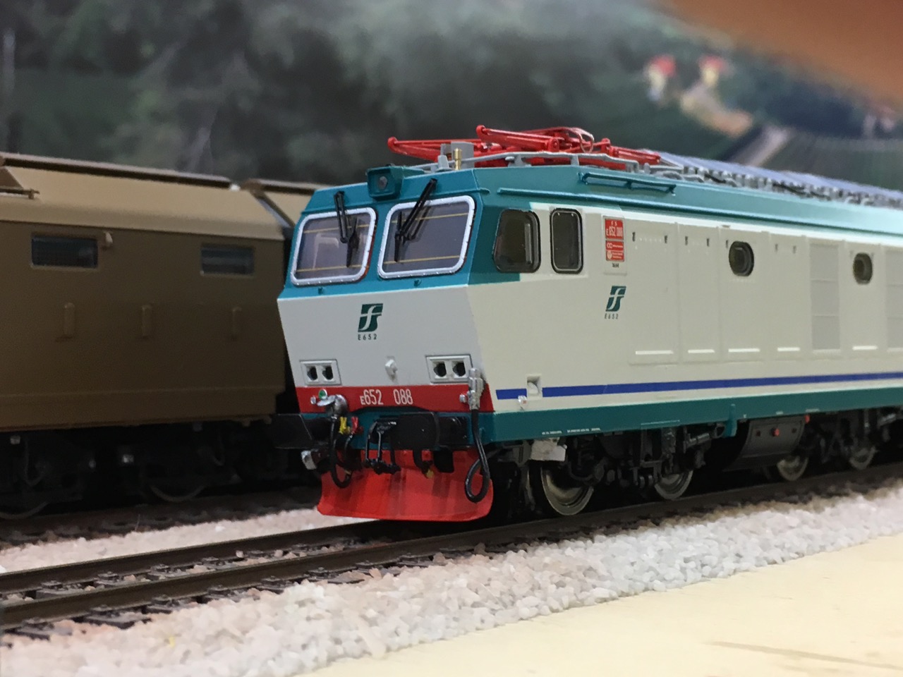

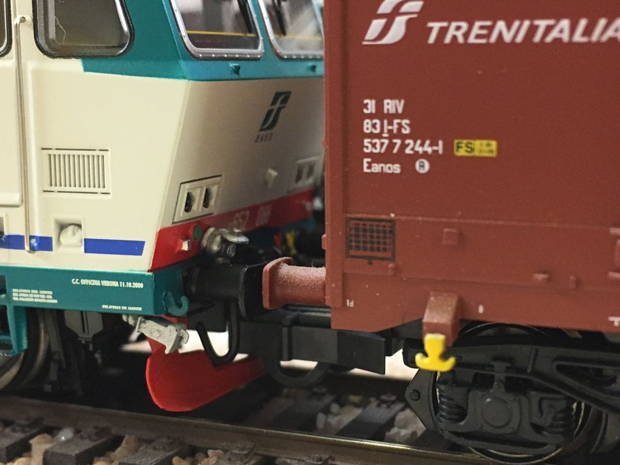

MessaggioInviato: sabato 26 novembre 2016, 15:51
Iscritto il: giovedì 30 luglio 2009, 14:23
Messaggi: 129

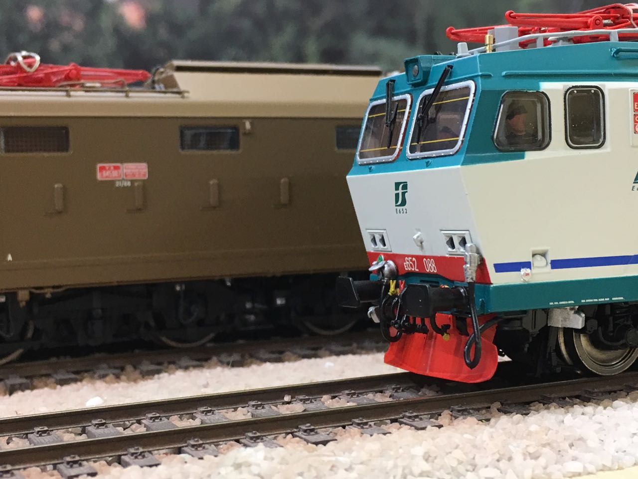

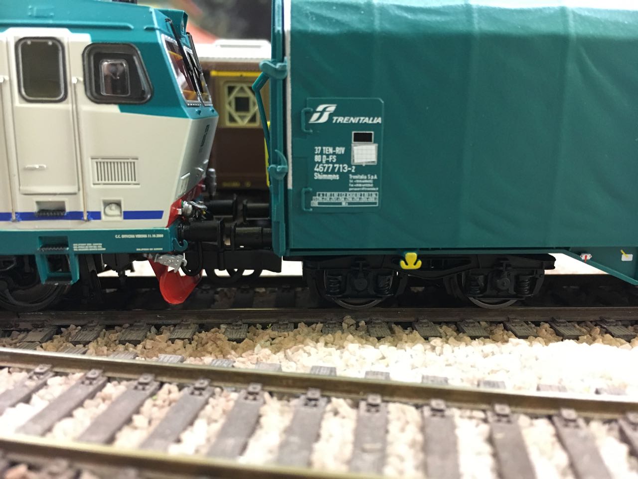

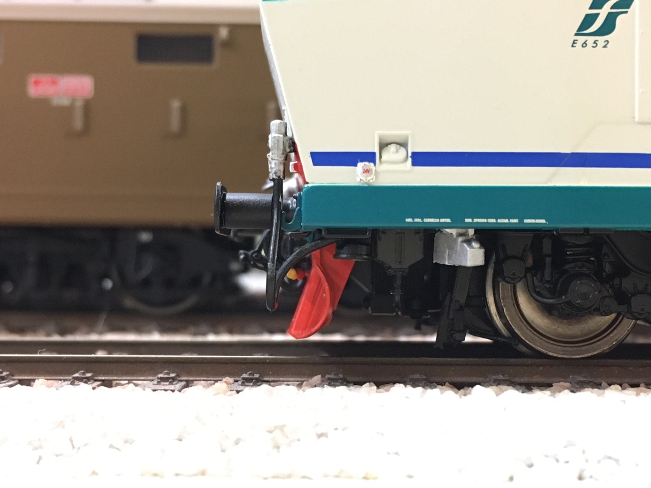

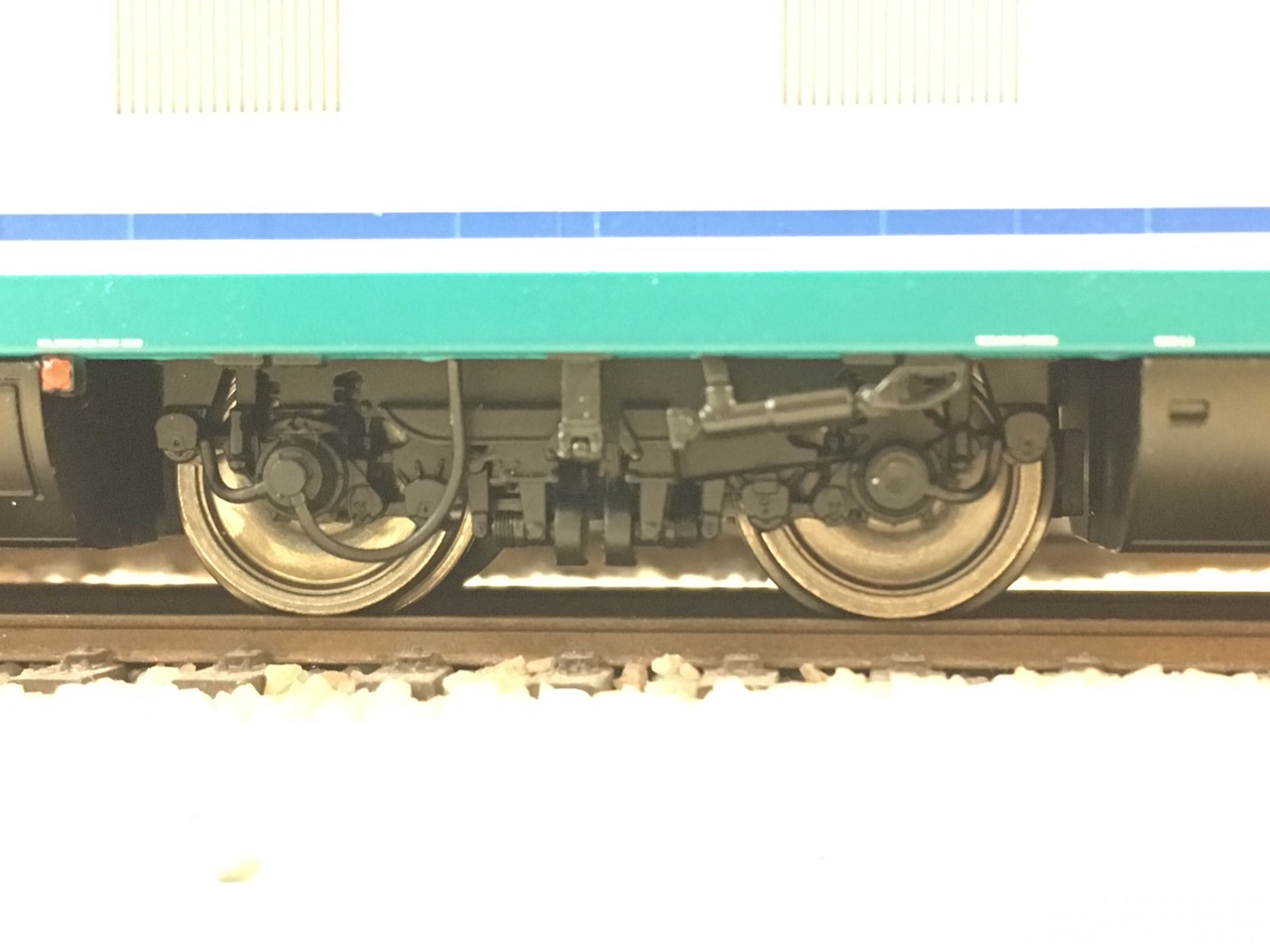

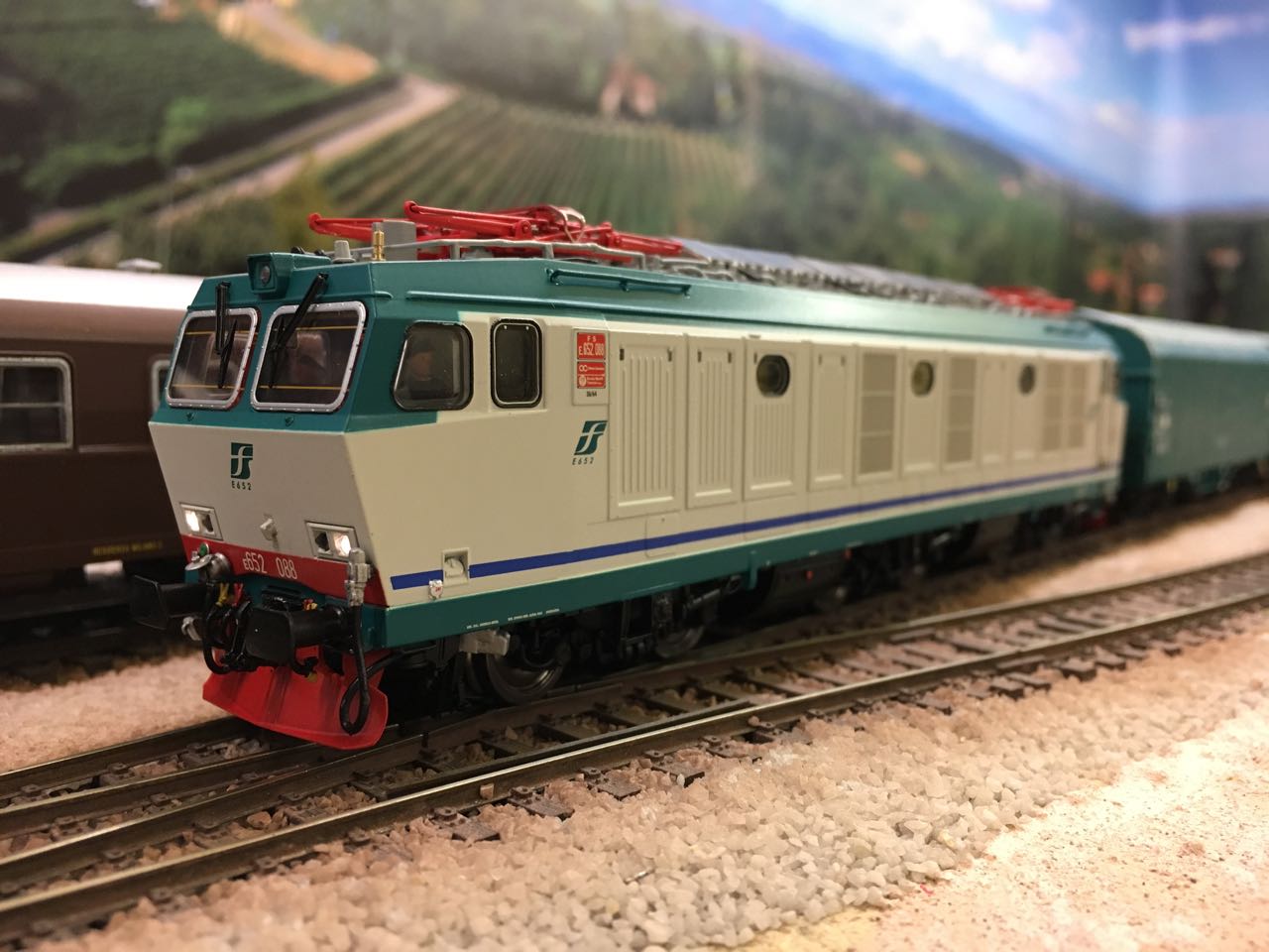

Ottima evoluzione di PCB con tutte le luci separate. in DCC Terzo faro attivabile singolarmente secondo il senso di marcia così come i rossi che sono escludibile da tasto funzione. Entrambe le cabine sono provviste di luce cabina ( ad onor del vero un po fioca ).
Culla motore bloccata ( finalmente abbandonato l'obbrobrioso sistema della gomma ) da apposito granchio. Ottima fluidità di marcia ( circolato un ora circa ). Nessun tentennamento o andamento claudicante. Predisposizione per il Sound che ho installato. Finalmente una cassa che si sfila facilmente e torna al proprio posto. Molto fini i dettagli ma bene installati. Attenzione a manipolarla perchè, sopratutto le finiture dei carrelli, sono estremamente delicati. Una mano modellistica comunque deve saper manipolare. Nessun problema di approntamento di marcia su curve o scambi ma il mio impianto non fa testo avendo raggi molto ampi. Bella la tonalità delle luci.
Per il problema assale è prematuro. Valuterò nel tempo la conducibilità in DCC. Mi pare comunque sia migliorata molto.
Modello che segna un deciso miglioramento dal punto di vista meccanico ed elettronico ( da plasticista è uno dei dettagli che mi fanno propendere o meno per l'acquisto ). Esteticamente lascio a chi ha maturità e cultura ferroviaria la disamina dei punti da discutere o meno con il modello originale.
Ps i macchinisti li ho messi io...ACME se leggi, un paio di macchinisti visto il dettaglio, l'illuminazione in cabina...dai su...mettili.
Domani posto un video con al seguito convoglio pesante EANOS ( Tillig ) e decoder sound esu ( mi sono creato il progetto ).

Dimenticavo il gancio modellistico lo ho sostuituito con i rivarossi / hornby in fusione che sono decisamente belli e li sostituisco di prassi su tutti i modelli. Sostituiró anche il Rec ma per mio cipiglio. Quello installato è comunque ottimale.
