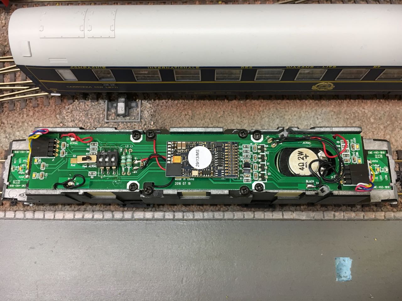

Ottima evoluzione di PCB con tutte le luci separate. in DCC Terzo faro attivabile singolarmente secondo il senso di marcia così come i rossi che sono escludibile da tasto funzione. Entrambe le cabine sono provviste di luce cabina ( ad onor del vero un po fioca ).
Ma il sistema luci è lo stesso dell'E633.002 sempre ACME?
Ovvero:
Uscite FL e RL controllano le luci bianche secondo direzione di marcia.
Aux1 controlla le luci rosse secondo direzione di marcia (MA solo se le bianche sono accese).
Aux2 controlla i terzi fari secondo direzione di marcia (MA solo se le bianche sono accese).
Aux3 controlla le luci cabina secondo direzione di marcia (MA solo se le bianche sono accese).
Perché se è così è una mezza str... in quanto è impossibile avere le sole luci rosse accese (tipico di una macchina in spinta in coda come per i navetta).

Confermo. Visto comunque l'abbinamento alle luci rosse su Aux1, ritengo tu possa però ovviare alla personalizzazione mettendo a 0 ( Via CV ) il valore del voltaggio luci FL e RL. In tal caso è pur vero che sono accese ma a valore 0. Hai provato? Io non possiedo la E633.002 sicuramente il PBC è il medesimo. Ti posto la foto.
Ps non mi soddisfava il tono del sonoro pertanto ho tolto la culla ( ci sono 2 semplici viti ) e girato altoparlante al contrario. CI entra comunque perfettamente. Basta bloccarlo spessorandolo tra la scocca posteriore dell'altoparlante e il PBC anche per evitare potenziali contatti. Il suono in tal modo esce libero dagli scansi lasciati dal telaio nel punto del carrello.
Aggiungo che continuo a Non apprezzare la scelta di usare un carter di plastica che obbliga a veri contorsionismi per liberare gli assali per future manutenzioni. LE , piuttosto che ROCO, piuttosto che Lima Expert o altri hanno sistemi decisamente più pratici. Si evitano sicuramente possibili rotture delle asole che tengono in sede i carter.
Vi prego, nessuno si offenda. E' un puro dato di fatto. Ci sono tante aree del forum dove si possono postare opinioni, domande anche apparentemente inutili ma non prive magari di un fondamento consono al forum o a questo hobby o semplicemente a quel Topic o semplicemente essere indirizzato a ricevere la risposta auspicata. La mia riflessione è dovuta al fatto che ci sono state tante defezioni anche di amici modellisti, che apportavano valore aggiunto e che si sono stancati semplicemente dei toni. A perdere nel lungo periodo, mi ripeto, è chi poi resta solo a porsi le domande. Egli stesso si dovrà dare le riposte. Semplici regole di "comunicazione".

Negativo ... stante la circuitazione se "spengi" in qualunque maniera le luci bianche si "spengono" identicamente anche le luci indirettamente "controllate".
Paradossalmente se riduci la luminosità delle bianche anteriore si riduce anche la luminosità delle altre luci controllate (3°faro anteriore, luce cabina anteriore e rossa posteriore). Idem per l'altro lato ovviamente.
Per completezza va detto che invece riducendo la luminosità di Aux1, Aux2 o Aux3 si influenzano solo le luci direttamente collegate (rispettivamente Rosse, 3i fari, luci cabine).
Provando a diminuire sia FL (o RL) che Aux1, Aux2 o Aux3 i risultati ... non sono la somma di entrambe le regolazioni (come ci si potrebbe aspettare) ma alquanto imprevedibili (almeno con l'ESU V4 visto che le uscite sono regolate con tecnica switching).
Il limite grosso, per l'utilizzo di questa macchina, è il vincolo delle luci rosse con le bianche. L'assurdo di tutto ciò è ... che era facilmente evitabile: bastava lasciare le rosse indipendenti, connesse a aux1 e aux2 rispettivamente, e usare il sistema attuale con aux3 per controllare i terzi fari e aux4 per le luci cabine (il connettore mtc21 prevede appunto fino ad aux4 ... che in questa macchina è inutilizzato).
Inutile dire che quando la 633 è uscita segnalai prontamente e di persona la cosa al rappresentate ACME con anche l'indicazione della possibile diversa implementazione. Purtroppo mi sa che o l'informazione non è passata oppure le logiche imprenditoriali non permettevano più correzioni (magari avevano già stampato i pcb per tutte le edizioni di E63x ed E652 che prevedevano di realizzare).
Aggiungo che il pcb è ben realizzato e molto compatto ... quindi un adattamento "fai-da-te" come quello ipotizzato sopra temo sia parecchio impervio.

Intanto che Mureddu postava io integravo il mio post precedente (andatevelo a rileggere) ... condivido assolutamente l'opportunità di utilizzare per il futuro i plux (il 21 poli per me è superato da tempo ... in fondo era uno studio congiunto di ESU e Marklin di più di 10 anni fa). Anche questa cosa l'avevo fatta presente ad ACME ... possiamo solo sperare per il futuro.
Fa rabbia, almeno a me, che anche con l'mtc21 la magagna delle luci rosse poteva essere evitata.
Comunque l'evoluzione di ACME c'è stata: siamo passati dai connettori a 8 poli, a quelli a 21, dalle luci connesse tutte insieme ad un tentativo di separazione. Quello che vorrei suggerire ai loro progettisti delle componenti elettroniche (sempre che la cosa non sia stata terzializzata ai cinesi) è di farsi un corso rapido di aggiornamento sull'evoluzione delle norme e degli standard relativi al DCC e sulle offerte del mercato in termini di decoder e loro potenzialità.

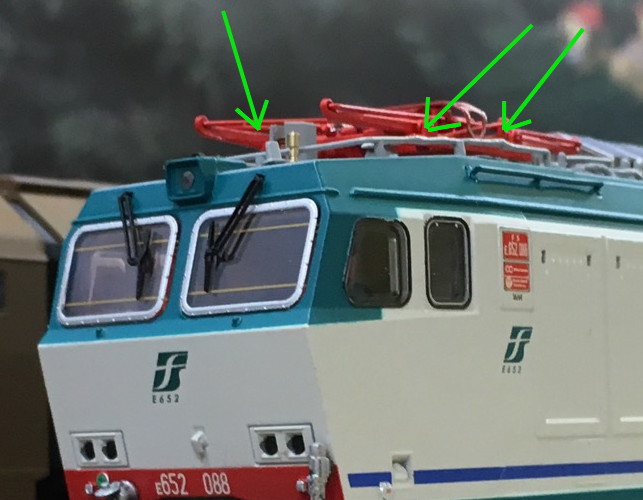

Dalle foto del modello (grazie per l'ottima documentazione!) noto due cose che mi convincono poco:
- I mancorrenti attorno al pantografo sembrano riparati con la colla, erano già così o si tratta di una tua riparazione?
- L'antenna sul tetto sembra montata al contrario, è effettivamente così o è una mia impressione (sbagliata)?
e652-088.JPG [ 69.01 KiB | Osservato 4301 volte ]
Il modello complessivamente è bello, molto dettagliato, peccato che debba avere degli errori stupidi come la mancanza della griglia nel sottocassa... questo è quello che più mi infastidisce dei modelli ACME, che hanno tantissimi dettagli ben realizzati e poi un errore macroscopico in genere evitabilissimo! :?
