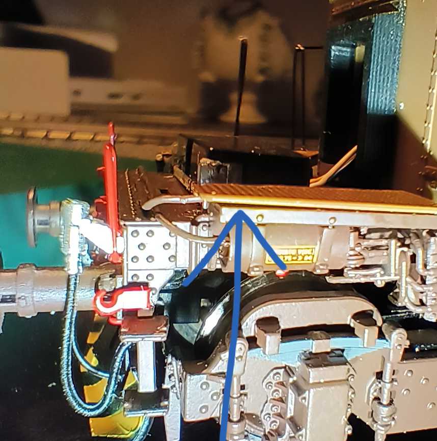

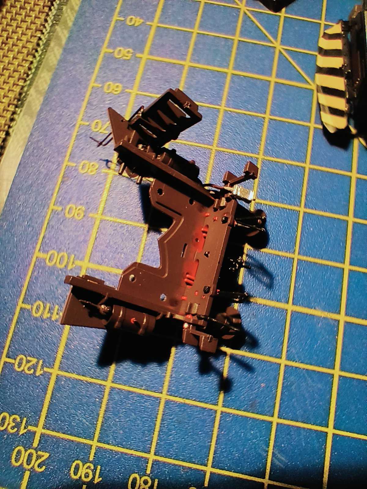

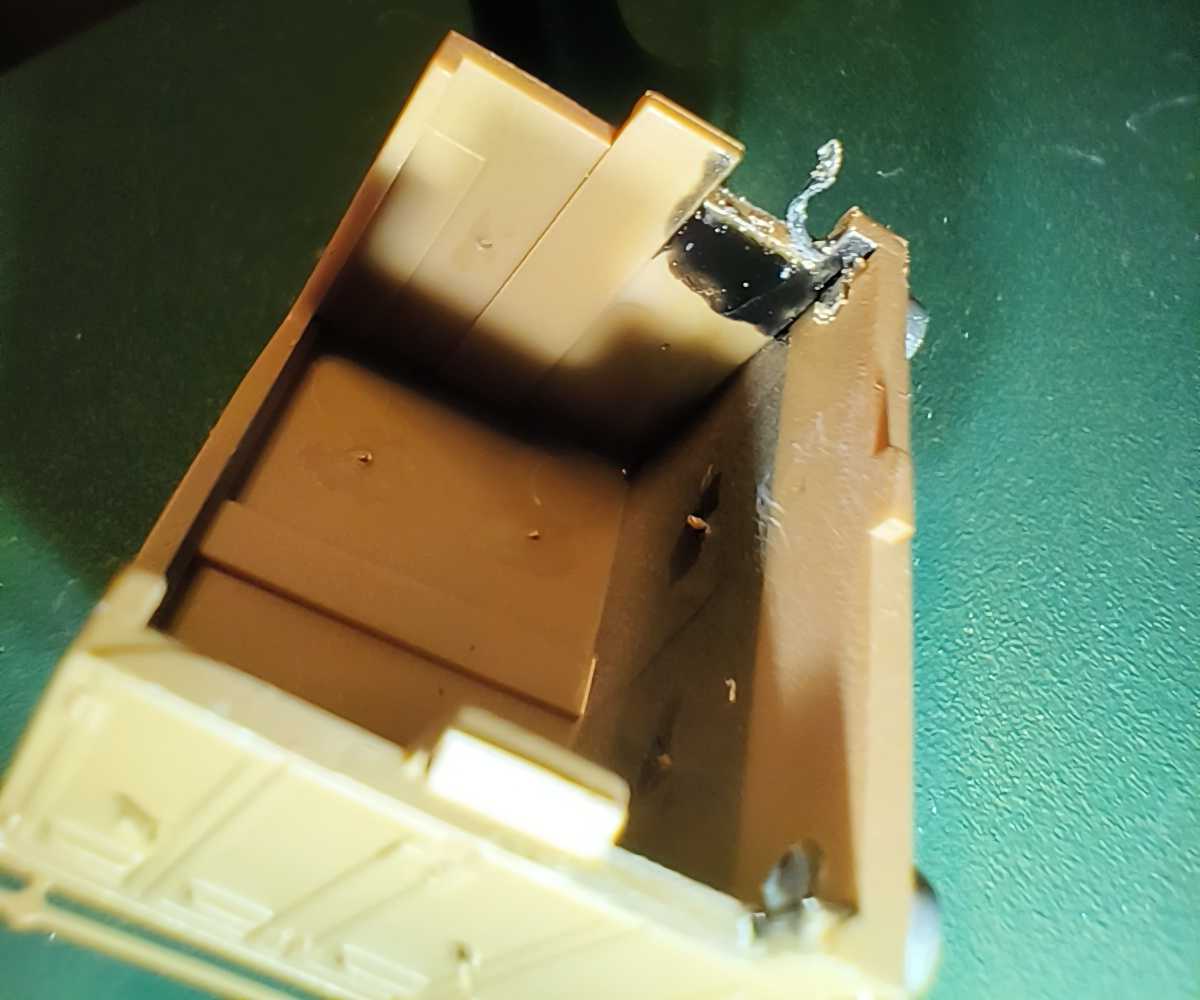

Questa mattina mi sono messo anche io a fare il lavoro gentilmente illustrato da Carlo, per cui posso mostrarvi la foto della parte inferiore del telaio-pancone dove sono fissate le condotte incriminate (foto 1).
Come si nota dalla seconda foto, nel mio caso i lati interni dei cassoni sono stati trattati con vernice nera per impedire il filtraggio delle luci di marcia e in un caso è stato applicato sul profilo basso anche una sottile striscia di nastro isolante, che al momento ho rimosso per capire se per caso influisse anch'essa sulla posizione avancorpo.
Il risultato finale dell'operazione non è del tutto soddisfacente in quanto sul lato cabina B si nota ancora un certa inclinazione dell'avancorpo, forse perché su questo lato ho notato che la pedana posta ai lati del cassone (e sulla cui base questo poggia) è leggermente sollevata (vedi foto 3). Non so, dovrò tornarci sopra.

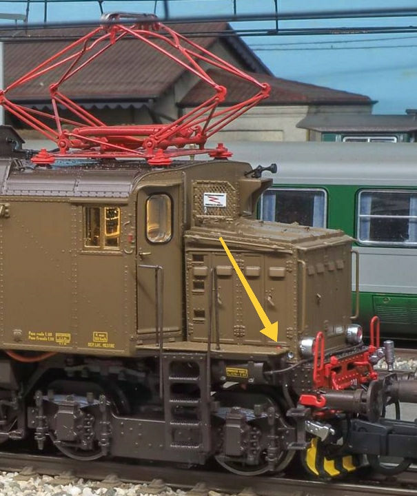

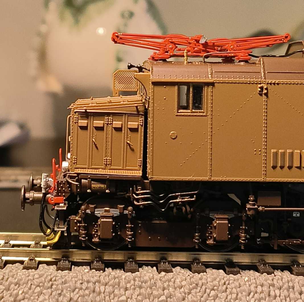

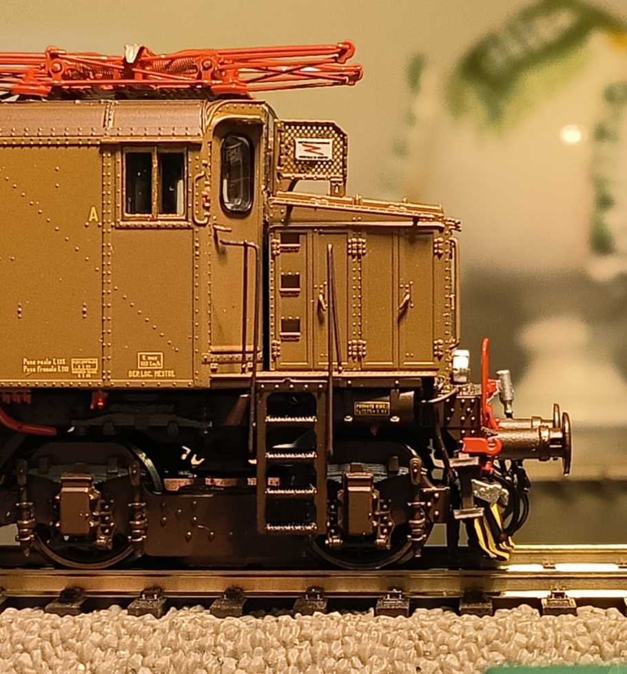

Praticamente tutte quelle che si vedono hanno questo difetto e non mi pare un lavoretto da 5 minuti quello di tentare di sistemare le cose. Il risultato poi non è cambiato a vedere le ultime due foto sopra.
Ringrazio pesitalia per il minuzioso step by step, ma alla fine vedo ancora trasparire la luce rossa, a meno che sia un effetto distorto della foto.
IMG_20231226_091011.jpg [ 189.83 KiB | Osservato 1710 volte ]
Vista l'indubbia manualità, consiglio di riposizionare il cavo rec nel suo foro e ripristinare la maniglia frontale, mancante sull'avancorpo.

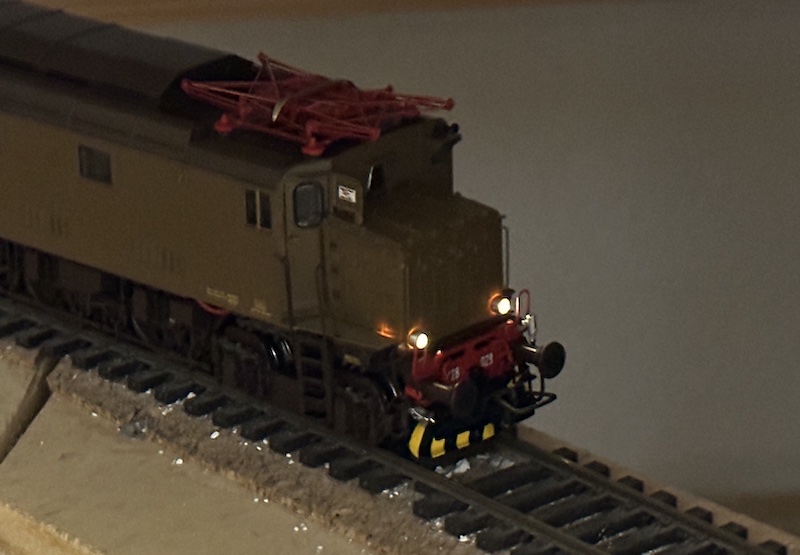

Dopo che sarai tornato a sistemare i musi all'insù, mostra il risultato ottenuto. In particolare il miglioramento dopo aver passato il nero di mascheratura all'interno del cassone.
Mi raccomando, foto in camera oscura, così si apprezza il risultato.
Perché più che la luce che traspare attraverso eventuali fessure é il passaggio di luce attraverso la plastica, il difetto!

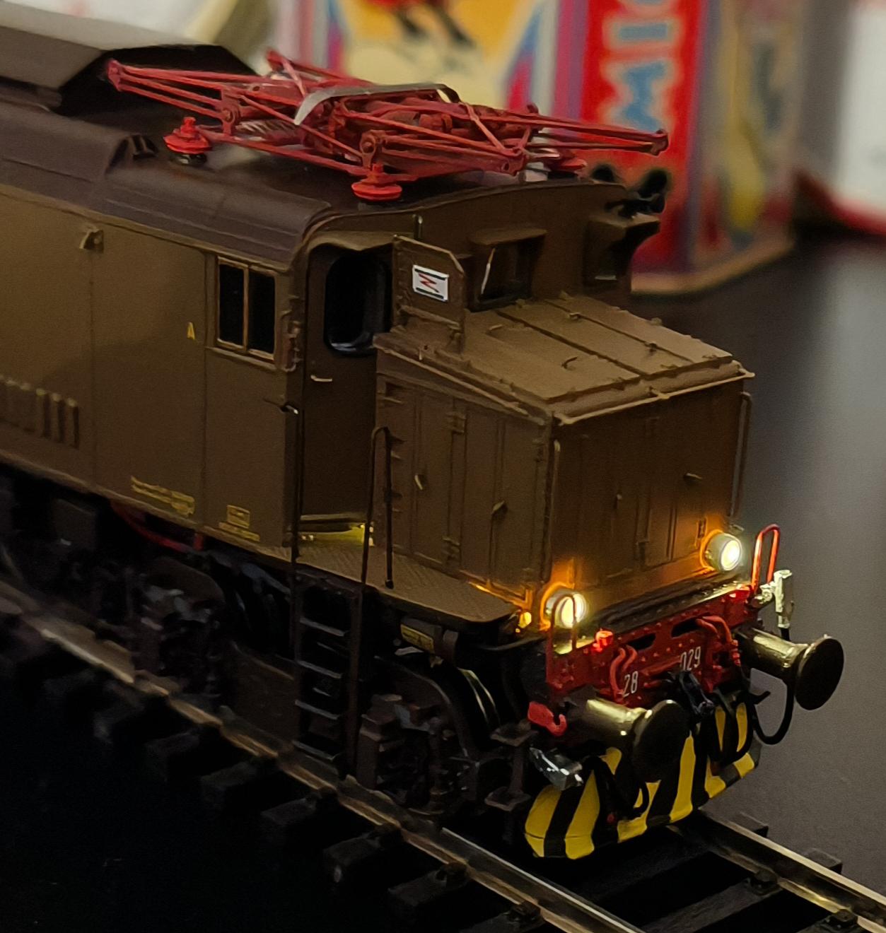

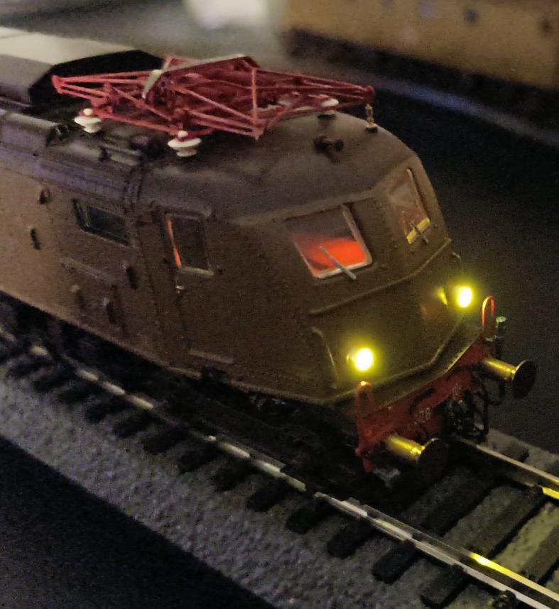

Devo fugare un equivoco: sulla mia la vernice nera per mascheratura luci è di serie. In ogni caso, come si può apprezzare, c'è ancora un po' da lavorare. Tra l'altro, la macchina è su una curva stretta, dove l'escursione angolare dell'avancorpo provoca l'uscita di altra luce (vedi base porta macchinista).
Sulla RR, invece, le luce dei fanali filtra in cabina...'annamo bene, 'annamo. :lol:

Ah è pure mascherata di serie? :lol: annamo proprio bene!
Comunque, battute a parte, sono sicuro che mascherando meglio l'interno con più passate di colore opaco, l'effetto si attenuerà. Al limite in digitale si possono attenuare le intensità luminose. Consiglio valido un po' per tutti i modelli.

Sconsiglio di intervenire sul "dimming" delle luci in digitale perché le impostazioni di fabbrica in questo caso sono già ben calibrate. Tenete conto che dal vivo gli aloni luminosi che filtrano dalle pareti di plastica sono decisamente meno visibili. In foto sono accentuati dai sensori della fotocamera digitale.
