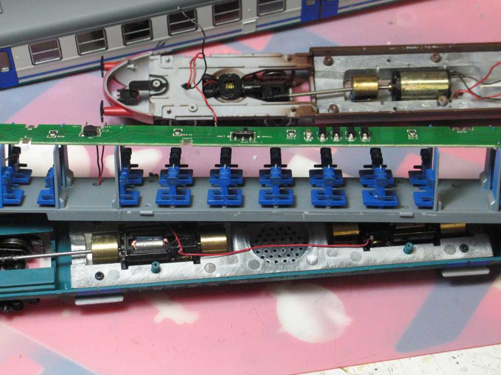

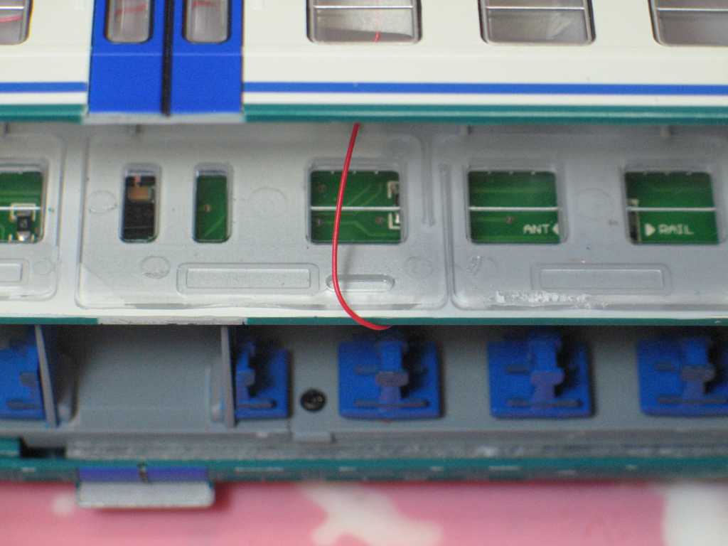

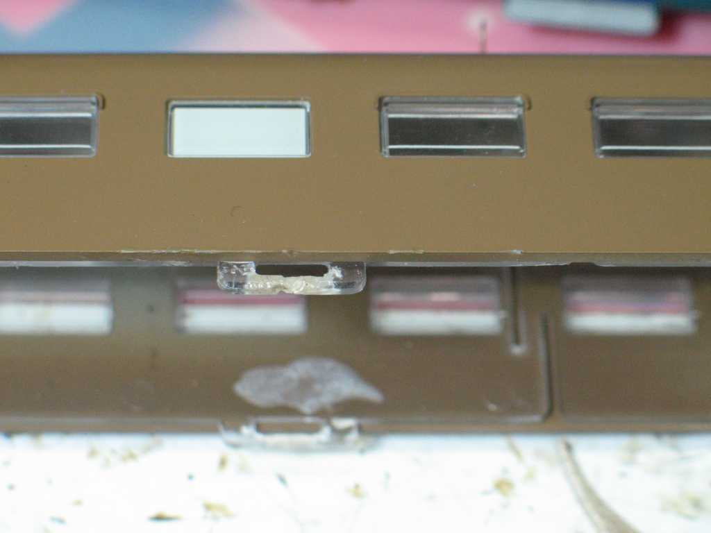

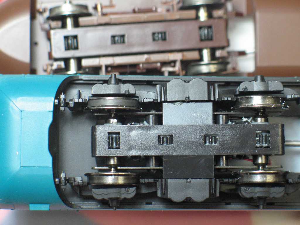

Giusto per vostra conoscenza vi inserisco un paio di foto della meccanica delle 801, che è identica a quelle delle "famose" 790, l'unica miglioria è stata l'aver ridotto il perno di rotazione degli assi nella zona di attrito con le placche metalliche che fanno da supporto e da presa di corrente, riducendo di fatto gli attriti che sulle 790 sono " mostruosi" come avrebbe detto Fantozzi. Lo dimostra il fatto che con lo stesso tipo di motori le 801 viaggiano con molta più disinvoltura rispetto al delirio delle 790. Nella foto dove si vedono i telai della 801 e della 790 su quest'ultima noterete che l'ho rimotorizzata con due Faulhaber per riuscire a smuovere il mezzo. Altra miglioria è stata fatta negli incastri della carrozzeria, che ora non sono più celati nella pancia del telaio come era nella 790 ma sono tutti sopra la linea di giunzione, così che allargando la carrozzeria si riesce a sganciarla dal telaio senza distruggere gli incastri. Certo che il progettista non si è sprecato nel ragionare un pò più in là, ( lo lascia fare a noi a suon di 300 € a botta.... ) perchè non ha previsto un incastro sui musi, ed è per questo che la linea di giunzione tende ad allargarsi proprio in queste zone. Prendere in mano una vecchia 601 Lima per avere un confronto no eh? Gli assi motori sono ancora formati da una serie di pezzi ( nella 790 erano 7 per asse!); mi ricordano le volontà di una Rivarossi che cercava di fare le cose diverse dagli altri pur di essere diversa, ( ricordate lo S-Drive? O i carrelli che fungevano da timone di allontanamento delle carrozze Orient Express) con una utilità prossima al sottozero. Ma per fare un asse non si può utilizzare la tecnica costruttiva più consolidata e sicura ( dal punto di vista del risultato ) invece che cercare soluzioni complesse che hanno dato risultati deludenti, vedi il dondolio delle 790 oltre all'attrito assurdo creato da assi di 4 mm. di diametro contro i normali 2 di tutte le altre produzioni? Sinceramente non capisco la mentalità del progettista, e sì che esempi da prendere a riferimento ce ne sono a bizzeffe.

Grazie per l'interessantissima recensione.
Hanno almeno risolto i problemi elettrici che affliggevano le 790? Il ronzio dei led dell'illuminazione interna è presente anche su queste elettromotrici?

Certo che è proprio un genio quello che ha progettato gli incastri nei trasparenti dei vetri e, perdipiù, a sbalzo !
Roba che dura una volta sola e poi ... tac !!!

Nella foto IMG_8395R.jpg si nota un aggancio rotto. Che tipo di mastice hai usato?

Niente mastice, non reggerebbe 1 secondo. Ho solo posato alcune goccie di diluente nitro che ha sciolto la plastica facendola riattaccare tra se' e se'. In altro incastro ho ricostruito il pezzo riportando del plasticard e usando sempre il diluente nitro per far accoppiare i materiali. Attenzione che questo sistema di incollaggio chiede un tempo lungo di asciugatura, anche 2-3 giorni.
