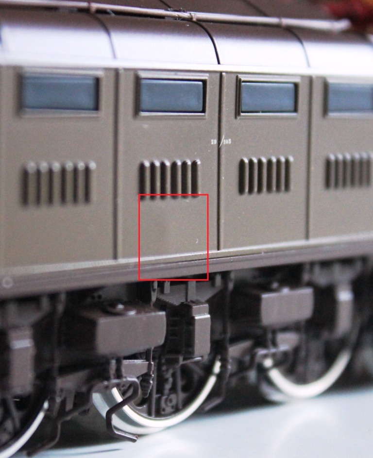

Salve a tutti,
torno sull'argomento per una domanda
sul mio modello c'è un lieve rigonfiamento della plastica della cassa sulle fiancate in corrispondenza delle sedi delle viti che uniscono la cassa al sotto cassa.
La cosa si nota con un po' di luce radente lungo le fiancate
E' un problema del mioesemplare o c'è anche sui vostri?
carlo

deca63 ha scritto:
Salve a tutti,
carlo
Ciao, hai provato a svitare leggermente le viti?

Provo a postare un'immagine.
In effeti potrebbe trattarsi dele viti eccessivamente serrate ... ma nessuno è capitato ?

Sembrerebbe qualcosa che dall'interno spinge in quel punto dove la cassa è più spessa proprio perchè c'è l'alloggiamento per la vite. Se lo hai digitalizzato è possibile che qualche cavetto del decoder si sia infilato proprio in quel punto mentre richiudevi la cassa.

Ciao Deca63 forse posso tranquillizzarti dicendoti che il particolare che hai fotografato non é un difetto sopravvenuto col tempo ma é di fabbrica dovuto, probabilmente, al rinforzo per le viti.
Almeno nel mio modello é stato così. Quel rigonfiamento c'é sempre stato.

Grazie delle rispsote.
Il modello è nuovissimo, appena ricevuto dal negozio da cui l'ho acquistato con ricevuta di acquisto e garanzia della casa.
Prima della spedizione ì'asse originale è stato sostituito dal negoziante con quello gommato; l'intervento sul modello è comunque in garanzia per , che ha riconosciuto il difetto di trazione.
Quindi se la locomotiva ha questo probleminostetico (su entrambi ilati) ce l'ha dalla nascita e probabilemte la garanzia lo copre.
Ma sempre che sia un difetto di questo o di pochi esemplari.
Se invece sono tutti così ...
Carlo
