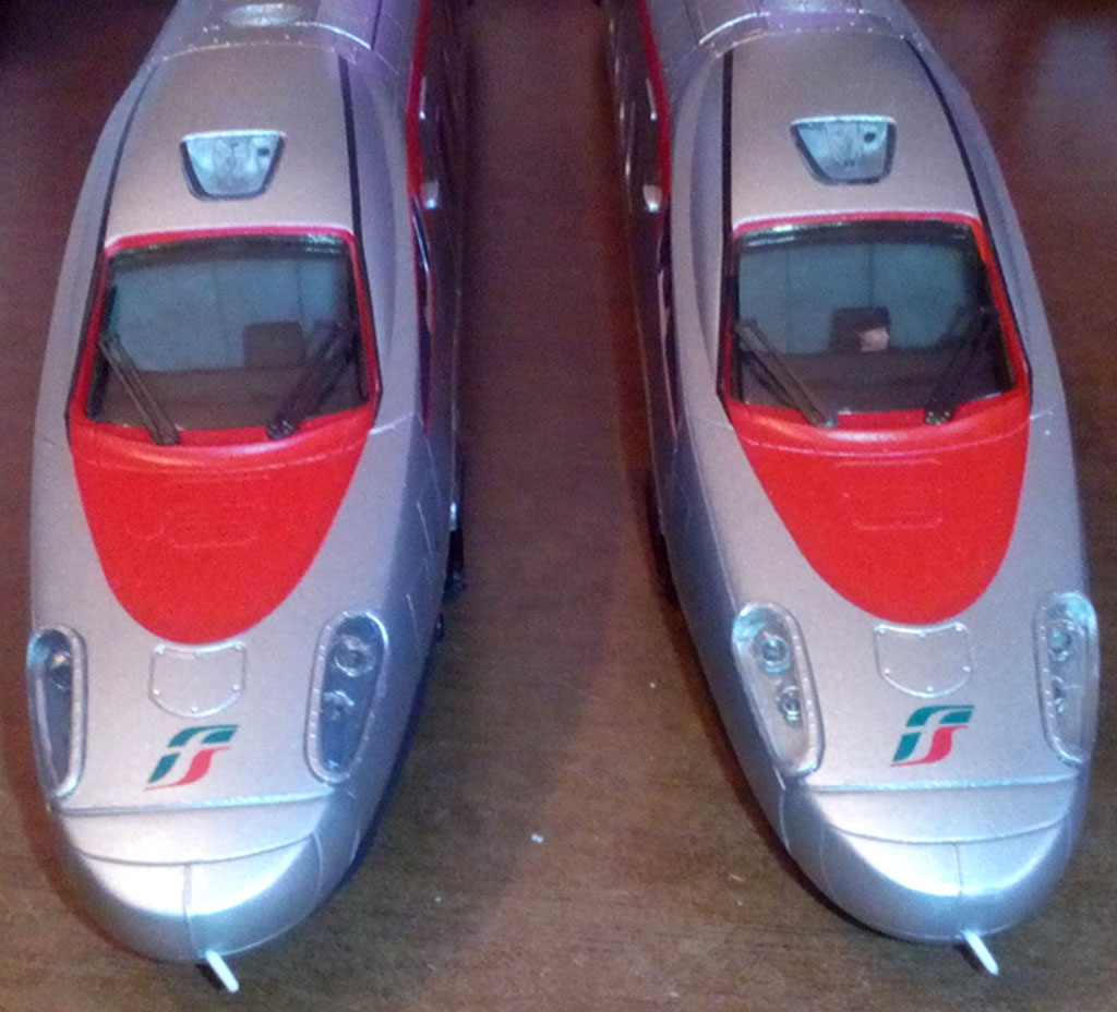

oggi ho effettuato la modifica ai fari, seguendo il suggerimento dell'amico Danilo ho smontato i vetri, ridotto lo spessore dei bordi per consentire un miglior incastro e colorato l'interno del faro in grigio scuro.
Ecco una foto di confronto
etr610.jpg [ 175.33 KiB | Osservato 4032 volte ]
Consiglio, anche, di cercare di ridurre, il più possibile, l'impatto visivo del taglio delle porte, all'altezza del telaio (L'ideale sarebbe di stuccare il taglio e riverniciare la porta).

belli i fanali modificati
ho notato su fotografie del treno reale che il tetto sembrerebbe un pochino più scuro, non so se si tratta semplicemente di sporco oppure se sia una colorazione leggermente più scura. Secondo me da (darebbe sul modellino) un effetto migliore rispetto al tutt'argento del modellino Lima
