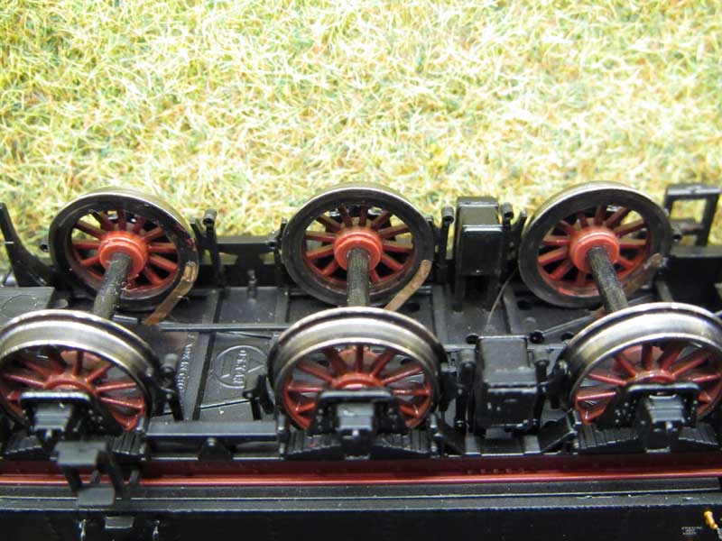

Fin'ora si è parlato principalmente del problema che alcuni hanno incontrato col favoloso ruotino.
Ci si è dimenticati quindi di sottolineare alcuni aspetti che riguardano l'elettromeccanica della macchina.
1- Velocità massima corretta, giusta, compatibile col tipo di macchina (e non come nei Tigre che sembrano F1).
2- Velocità minima accettabile; avvio a meno di 2 V. con dolcezza, senza strappi, marcia al minimo regolarissima anche sui deviatoi.
3- Anche il biellismo appare perfetto nel funzionamento senza alcuna inceppatura nè impuntamento.
4- Aderenza esorbitante, un pensierino vada ai problemi dati dalla Gr 740 HR.
5- Assorbimento di corrente talmente esiguo da non essere nemmeno rivelato dallo strumento; pensare che macchine di altre marche richiedono fino a 300 - 400 mA.
6- Rumorosità assente; nè motore, nè trasmissione producono un rumore percettibile.
7- Lamelle prendicorrente: quì sta il capolavoro della Os.Kar. Le lamelle sono di materiale molto elastico, larghezza ridotta e di braccio (curvo ad arco dello stesso raggio delle ruote) lungo. Così ogni lamella possiede una grandissima elasticità, assecondando con una leggerissima pressione il movimento trasversale delle ruote, assicurando sempre il contatto senza per questo frenarle in maniera apprezzabile. Il contrario di altri modelli quali ad esempio Gr740 HR, E626 BM, ecc.
8- Escluso il ruotino TUTTE le ruote captano corrente.
In definitiva non si può non riconoscere che questa macchina è un capolavoro sia estetico, che meccanico.

Ciao Orazio, la molla del carrello lavora solo in trazione, quindi non può essere indurita a meno di non tagliarne via un pezzettino e rifare l'occhiello da agganciare al carrello, oppure riuscire a trovarne una di eguale lunghezza ma con maggior forza di trazione.
Il tipo è questo: Immagine e non si può fare come le molle classiche che per indurirle (poco) basta tirarle (snervarle - sempre poco però).
Se qualcuno vuole fare esperimenti contatti un mollificio e veda se hanno tra le rimanenze una molla adatta allo scopo.
Comunque, il mio esemplare è stato convertito al sistema Marklin senza modificare assolutamente niente se non i contatti elettrici nel tender e sulla macchina (2 saldature in totale), l'ho provato sugli scambi slanciati del binario tipo "C" e non da alcun problema. Sugli scambi in curva non gira ma solo perchè il raggio della curva è strettissimo. Ho provato anche sugli scambi corti ed il carrello svia, ma penso solo perchè non ho ridotto la distanza tra le due ruote e quindi una ruota si impunta sul cuore e lo scavalca (fenomeno tipico di tutte le macchine in CC convertite per il sistema Marklin). A questo punto mi viene da pensare che una prova da fare per tutti, sia quella di controllare che la ruota che passa sul cuore abbia il bordino alla distanza giusta oppure se il bordino tocca il cuore...in quel caso basta smontare l'asse e stringere un pochino la distanza fra le ruote.
Qualcuno ha fatto questa prova?

Non apro un altro topic apposta, visto che siamo in tema ruote volevo chiedere se capita anche ad altri che il primo e il terzo assale del tender ogni tanto perdano aderenza e smettano di girare. E' una cosa che mi infastidisce perchè mi piace osservare il modello da vicino mentre transita. Il difetto non è scomparso lubrificando e non ho idea di come si possa intervenire in questi casi, avete idee? (praticabili da un essere umano intendo...)
 Oggetto del messaggio: Re: Risposta di Oskar alla questione del ruotino GR640
MessaggioInviato: giovedì 14 luglio 2011, 9:07
Iscritto il: martedì 8 giugno 2010, 21:45
Messaggi: 135
Prova a controllare la posizione delle lamelle prendicorrente sulle ruote del tender.
Se non sono posizionate bene, capita che non facciano girare al meglio le ruote, anche se magari le stesse, sollevando il modello, girano senza apparenti sforzi.
Mi e' capitato di vedere in negozio un modello che aveva questi difetti, smontato gli assi e riposizionate le lamelle,
tutto si e' risolto.
MessaggioInviato: giovedì 14 luglio 2011, 9:41
Nome: Alberto Pedrini
Iscritto il: venerdì 13 gennaio 2006, 21:38
Messaggi: 56
Località: Bergamo
Le lamelle sembrano a posto
