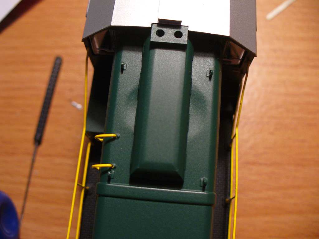

Ieri sera mi e successo un macello :? La Truman con una ventina carri attaccati dopo circa 15 metri si blocca, vado a controllare e noto l'imperiale cotto e deformato in corrispondenza delle marmitte, se non ricordo male sotto ci sono due resistenze..
Secondo voi rispondera la garanzia?
Come mai e successo questo?
Immagine 023.jpg [ 67.93 KiB | Osservato 5386 volte ]

...azz un bel danno..., ma hai montato per caso il decoder ?
Secondo me si attaccheranno a qualsiasi appiglio pur di non far valere la garanzia.
Marco

MessaggioInviato: domenica 1 agosto 2010, 13:46
Messaggi: 1034
Località: S.Martino.B.A. Vr
Marco
Si il decoder e installato..

...infatti è come temevo, non è per caso dovuto al surriscaldamento del decoder, magari dovuto ai numerosi carri che hai fatto trainare alla loco ?
