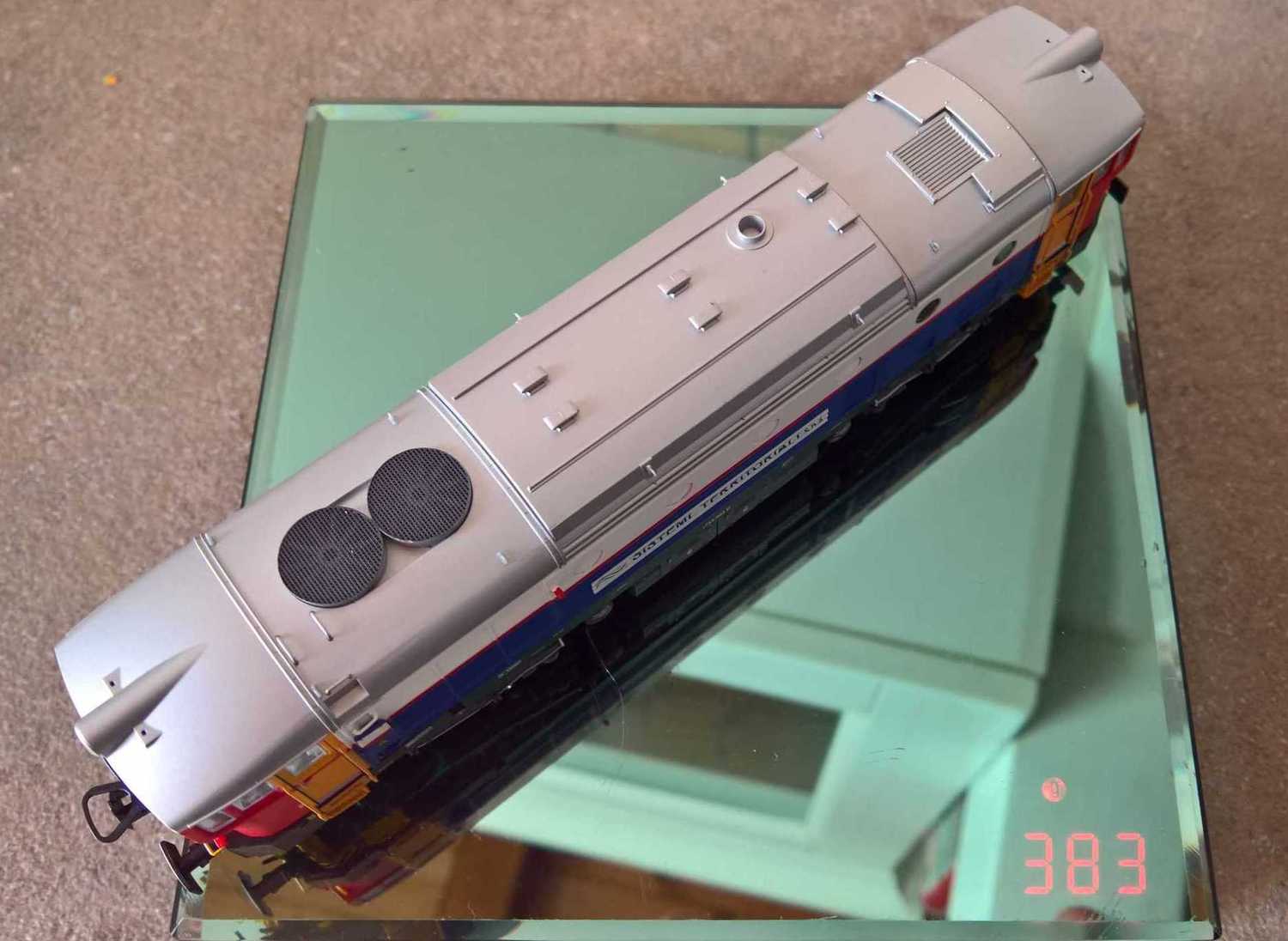

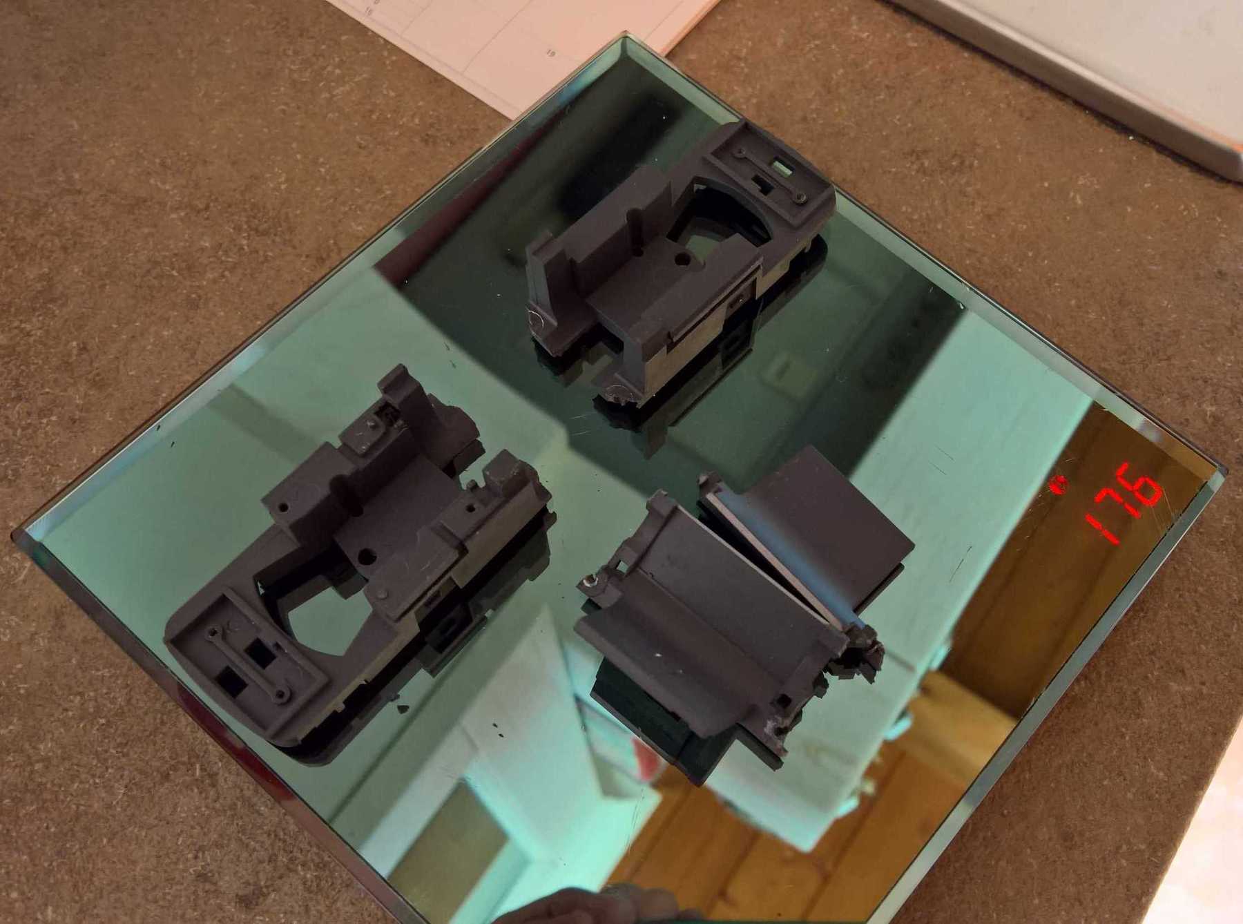

(al vero non tiravano convogli da 1500 Ton) e chi lo ha detto. La macchina al vero se ne tira anche 1600 di tonnellate. Quindi non sarebbe brutto vederla in testa( funzionante) ad un treno con marmo oppure con semilavorati ferrosi o ancora con tramoggia per cereali.
Davvero interessante il nuovo telaio visto che a quanto pare Hornby ha voluto dare il benservito a tutti coloro che hanno comprato buona la macchina e che ora se la trovano fallata non a causa di incuria o usura. Non lo trovo un comportamento corretto nei confronti dell'utente finale seppur un bonus salva la faccia ma di certo non fa onore.
Il modello messo sulla bilancia con il telaio originale pesa ( completo di motore, cassa, carrelli) 383g . il solo telaio in zama pesa 176g quindi la macchina priva di telaio pesa 207g che si andranno ad aggiungere al peso del telaio nuovo che per una maggior prestazione servirà essere appesantito con piombini al fine di arrivare il più vicino possibile al peso del telaio originale.

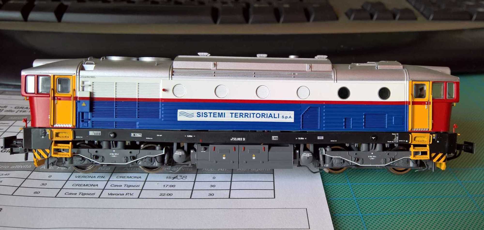

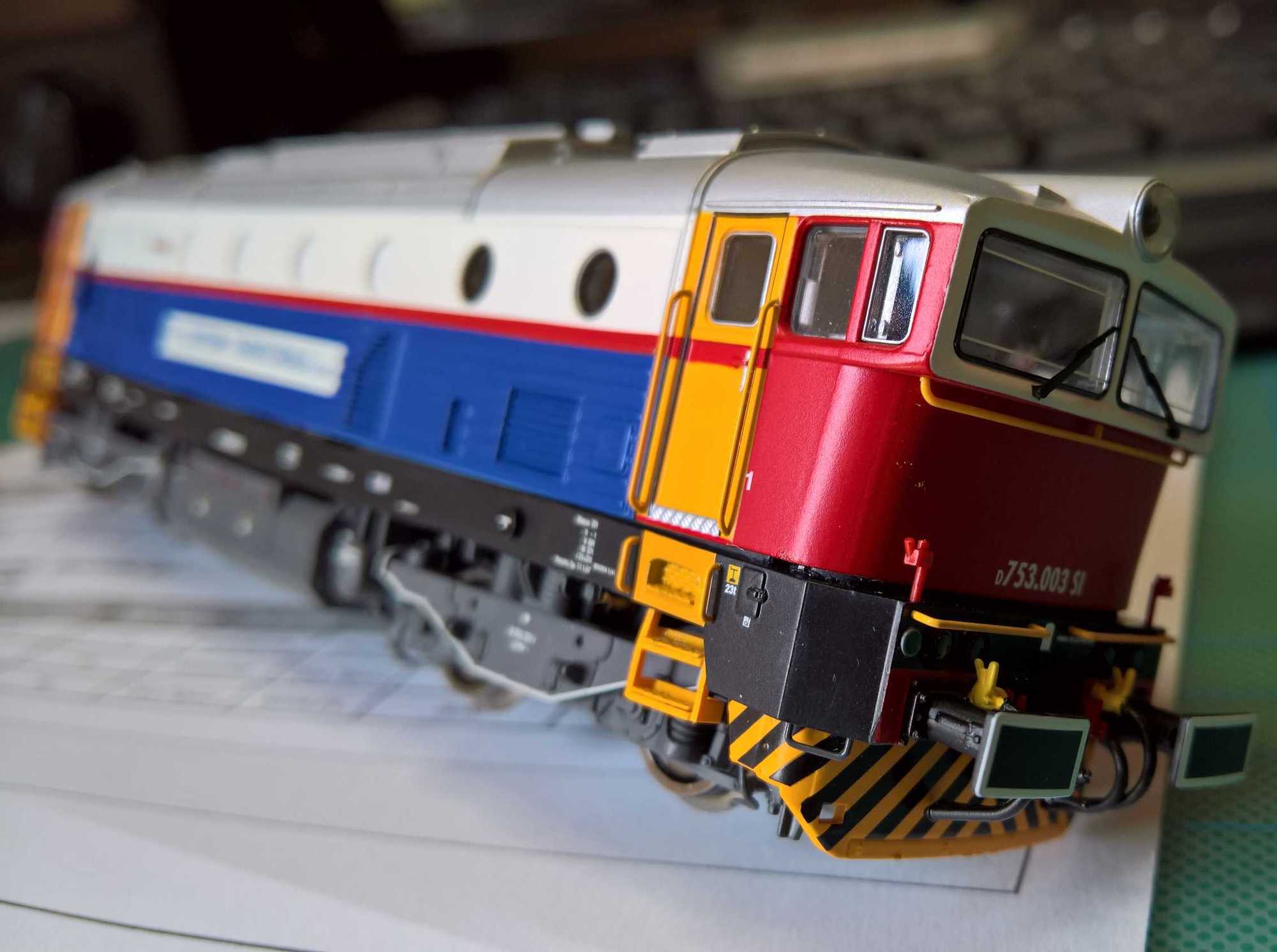

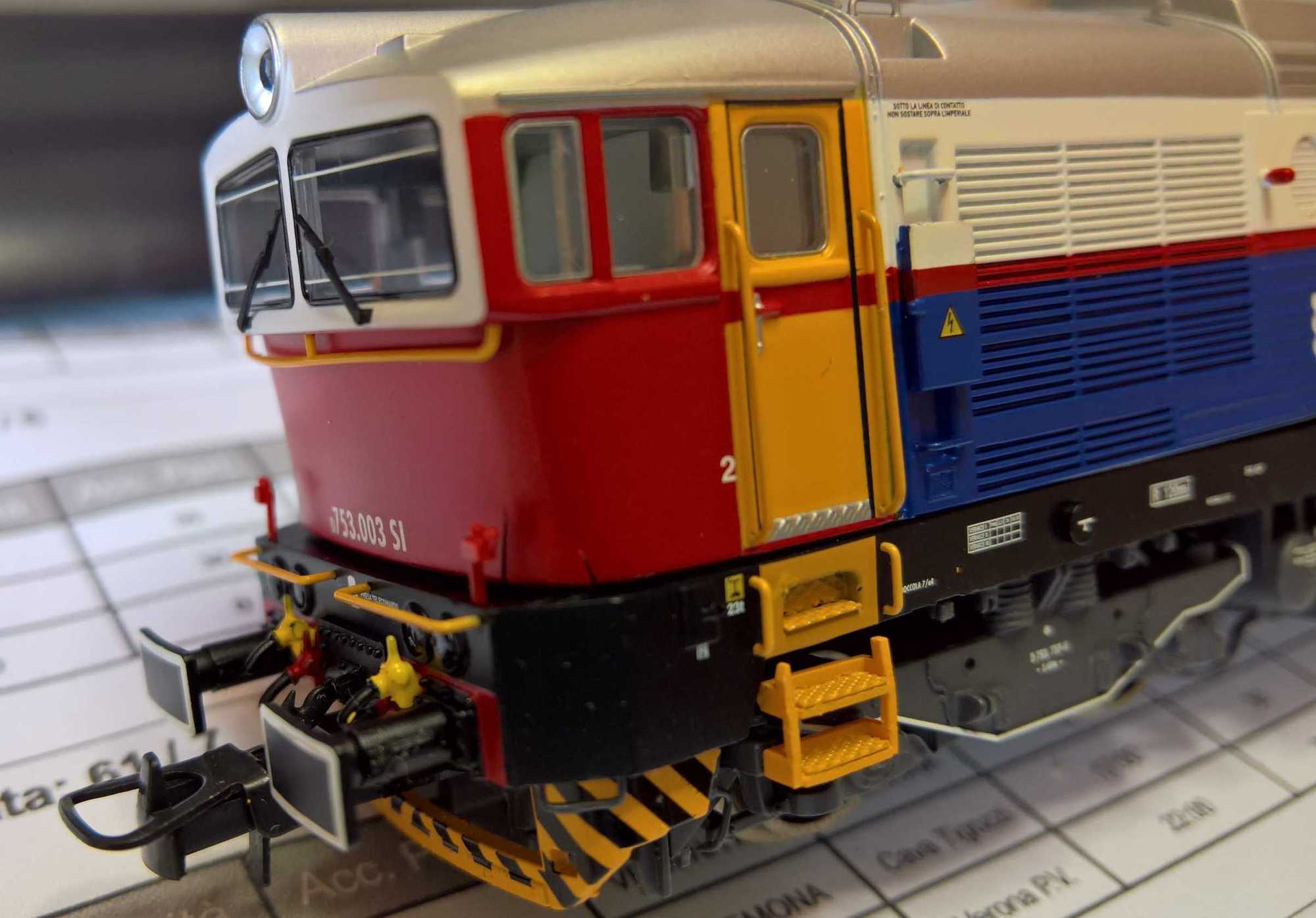

Per la cronaca ora anche i modelli sistemi Territoriali presentano seri problemi. ho appena aperto la scatola di una delle due macchine che ho e le foto, che allego, parlano da sole.
Commento file: peso telaio completo (a pezzi)
WP_20180418_12_27_14_Rich.jpg [ 188.33 KiB | Osservato 5840 volte ]
Commento file: peso D753
WP_20180418_12_14_01_Rich.jpg [ 156.03 KiB | Osservato 5840 volte ]
WP_20180418_12_14_51_Rich.jpg [ 187.55 KiB | Osservato 5840 volte ]
WP_20180418_12_14_30_Rich.jpg [ 199.48 KiB | Osservato 5840 volte ]
WP_20180418_12_14_16_Rich.jpg [ 211.18 KiB | Osservato 5840 volte ]
