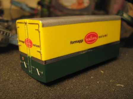

MessaggioInviato: mercoledì 6 gennaio 2016, 22:48
Messaggi: 1828
Saluti a tutti voi

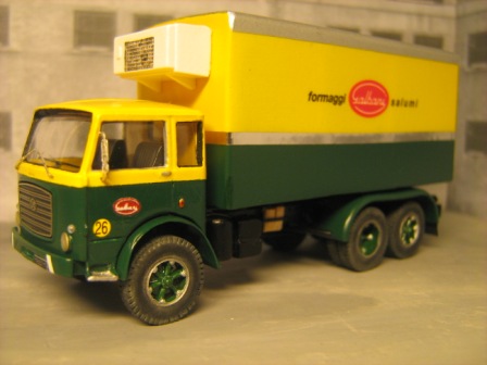

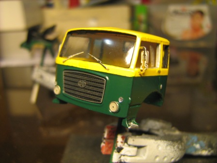

Proseguono i lavori sui due mezzi Galbani, il piccolo Fiat 850T e il "grande" OM 150.
Dati i trasparenti (e con le bombolette ho finito), fatti una parte dei ritocchi a pennello, montate le fotoincisioni e i vetrini dei kit. Al telaio dell' OM ho applicato i cunei in vero legno.
Sul cassone frigo Galbani, oltre a dare profondità, con del nero molto diluito, alle incisioni delle ante posteriori, ho applicato anche una modanatura, realizzata con foglio Oratrim tagliato a misura. Mi sono servito di una "dima" realizzata con una semplice strisciolina di carta così da ottenere le misure precise.
Marco

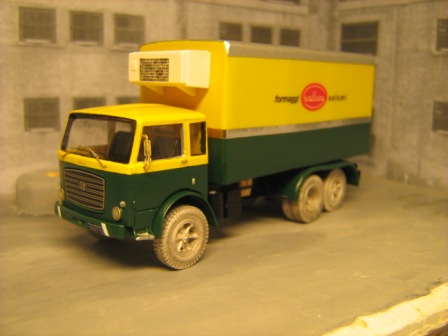

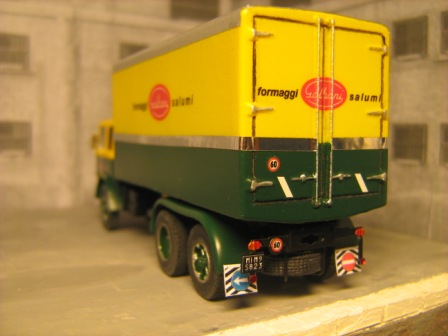

Proseguono i lavori e siamo quasi giunti alla fine. Assemblati i vari pezzi e prova di assetto con le ruote Weinert di diametro maggiore. Sono state richieste dal committente.
Applicate le targhe, mancano i piccoli ritocchi di colore (purtroppo sempre necessari) e il completamento della fanaleria ......
OM150-GALBANI-1.JPG [ 44.58 KiB | Osservato 6255 volte ]
OM150-GALBANI-2.JPG [ 46.22 KiB | Osservato 6255 volte ]

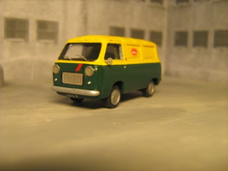

MessaggioInviato: domenica 10 gennaio 2016, 22:05
Messaggi: 1828
Saluti a tutti voi.

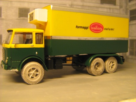

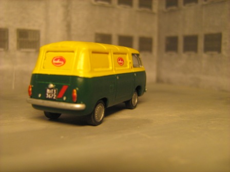

In questo fine settimana ho chiuso i lavori sui due mezzi Galbani. Si tratta dei primi mezzi del 2016.
Il piccolo 850T è stato completato con la verniciatura dei paraurti e dei fanali (posteriori e frecce laterali).
L'OM 150, invece, ha ricevuto le ruote Weinert (verniciate e usurate) e i paraspruzzi.
Direi che è tutto, in settimana inizio i lavori per un "bestione" da mandare a Como ....... :wink:
850T-GALBANI-1.JPG [ 36.75 KiB | Osservato 6109 volte ]
850T-GALBANI-2.JPG [ 36.39 KiB | Osservato 6109 volte ]
OM150-GALBANI-4.JPG [ 46.27 KiB | Osservato 6109 volte ]
OM150-GALBANI-6.JPG [ 46.74 KiB | Osservato 6109 volte ]

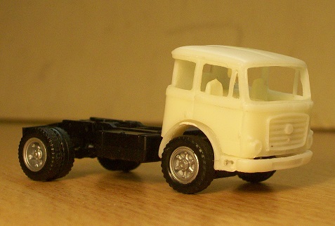

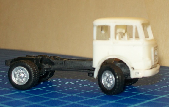

Tiriamo un po' su questo filetto come merita, quindi, tanto per non stare con le mani in mano, comincio ad allestire un OM Titano, tanto per iniziare alla svelta, scegliendo un trattore zavorrato.
La cabina è opera di un caro amico tedesco, il telaio è un Herpa con passo 41 mm ( 3600 al vero ).
La cabina per ora è solo appoggiata perché il telaio dovrà subire diversi rimaneggiamenti quali la completa sostituzione di serbatoio gasolio, serbatoi aria compressa e cassetta porta attrezzi. La zavorra sarà completamente autocostruita in plasticard. Le ruote sono le classiche Herpa e l'assale anteriore avrà ruote sterzanti utilizzando l'apposito kit Herpa.
La foto è allo stato attuale prima dell'inizio ufficiale dei lavori.
A presto.
Guido

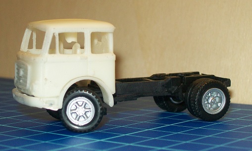

Ciao a tutti.

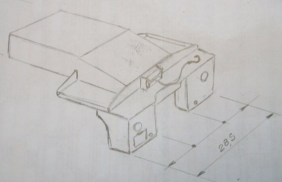

Primi passi:
1) "pulizia" del telaio eliminando le suppellettili non idonee;
2) installazione sistema sterzante assale anteriore;
3) schizzo amanuense della zavorra, tanto per buttare giù due misure.
La zavorra corrisponde nelle forme ad una zavorra realmente installata su un OM Titano di cui ho trovato alcune foto in rete.
Domani cerco serbatoio gasolio, serbatoio aria compressa e cassetta attrezzi e vedo di installarli.
Ciao a tutti.
Guido
OM TITANO 101.jpg [ 89.2 KiB | Osservato 5655 volte ]
OM TITANO 102.jpg [ 88.2 KiB | Osservato 5655 volte ]
SCHIZZO ZAVORRA.jpg [ 69.01 KiB | Osservato 5655 volte ]

Messaggi: 1656
Ciao Ale,
la cabina è ancora grezza di stampa, interverrò dove più opportuno limando, assottigliando e nei limiti del possibile correggendo.
La calandra è una bella sfida. Siccome al momento sono ancora in una fase preliminare di esperimenti, per il momento proverò a ritoccarla con un pennarello di vernice argento a punta fine e vediamo cosa ne viene fuori.
Il prossimo Titano "probabilmente" avrà una calandra degna di tale nome in alpacca fotoincisa..... :mrgreen:
Ciao e grazie dell'attenzione.
Guido

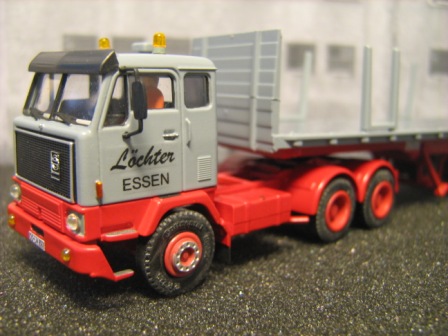

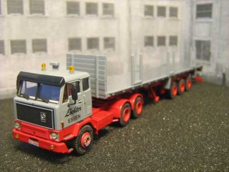

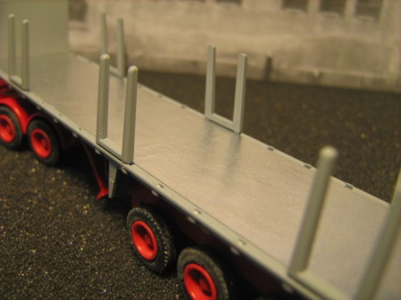

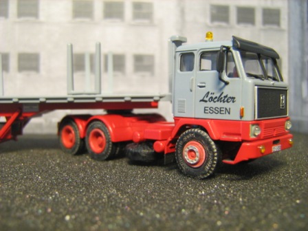

MessaggioInviato: giovedì 11 febbraio 2016, 17:43
Messaggi: 1828
Saluti a tutti voi

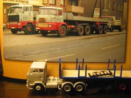

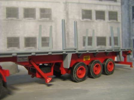

Premetto che non sono stato a girarmi i pollici !! :twisted: :twisted:
Mi sono dovuto dedicare a dei mezzi "teutonici".
In breve qualche dettaglio dei lavori eseguiti sul vecchio modello Herpa, sulla base di una foto presente su un libro.
Volvo F89 pronto per essere consegnato al suo proprietario.
La verniciatura è stata eseguita a bomboletta con colori Arexons, compreso il fondo e il trasparente.
Sul trattore sono stati eliminati i brutti fanali stampati e sostituiti con gemmine Tron di dimensioni adeguate. Tutti gli altri fanali invece sono stati decorati a pennello con colori Clear di Tamiya.
Sempre sulla cabina sono stati aggiunti i lampeggianti (Roco Miniatur) con la base colorata in tinta con la carrozzeria, il parasole (Albedo), la gomma di scorta con telone e delle scrittine sulle portiere realizzate con decals stampate in proprio.
Interno cabina decorato con autista (Kibri) e copertina della cuccetta in vero tessuto.
Il telaio del rimorchio è stati arricchito da cartelli monitori di Kibri. Sono punti di colore che valorizzano una parte del camion, altrimenti sempre troppo vuota e spoglia.
Il pianale originale, costituito da un foglio adesivo, è stato sostituito e realizzato con la carta interna dei pacchetti di sigarette. Presenta un colore alluminio (che sarà stemperato da una adeguata sporcatura) e una realistica e in scala "zigrinatura". Incollato prima su un foglio di carta per dare più rigidità e poi sul pianale.
Targhe tedesche adesive della THS - Modell e da ultimo una sporcatura dei copertoni con colori acrilici Tamiya
Marco
