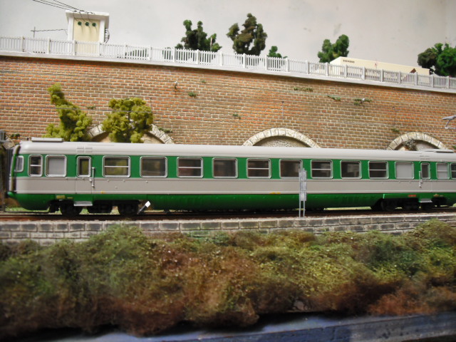

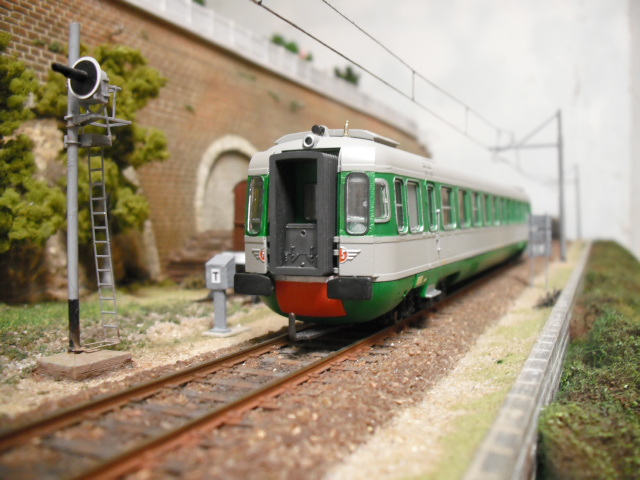

Dopo gli scontati complimenti a Luca per le sue fantastiche realizzazioni posto anch'io quel poco che sto facendo in questi giorni.
Praticamente sto riportando indietro nel tempo un complesso di ALe601+rimorchiate ex Alitalia.
Ecco un piccolo esempio. Modello destinato ad un mio amico quasi compaesano. :wink:

Le mie oltre alla riverniciatura verranno anche elaborate in diversi punti.
Ho utilizzato colori Fermodellismo che differiscono dalle tonalità Lima (peraltro il grigio è errato sui Lima di prima sfornata: è perla anzichè nebbia), quindi mi toccherà riverniciare anche quelle. :roll:
Occhio che al vero le ALe 601 (come tutti i mezzi in verde magnolia) ricevettero entrambi i grigi... soprattutto dopo l'entrata in "servizio" del grigio perla il grigio nebbia venne eliminato in favore del perla perchè la resa cromatica e l'estetica d'insieme risultava migliore.
ciaociao
:shock: :shock: :shock:
PS: il verde in foto sembra troppo chiaro, non so se è un effetto di luce o è proprio il colore di Fermodellismo ad essere così. Mi ricordo di aver visto alcuni modelli riverniciati con il verde di Fermodellismo e questo è semrpe risultato troppo chiaro rispetto al reale.
MessaggioInviato: mercoledì 28 luglio 2010, 8:32
Messaggi: 1380
Località: Alatri (FR)
Effettivamente è chiaro Tito, però è pur vero che girando per la rete si trovano dei "magnolia" più chiari rispetto ad altri, quindi ci può stare secondo me. Tanto se le rivernicio tutte il problema della chiarezza risulta quasi del tutto annullato. :wink:
Per quanto concerne il grigio nebbia, lo stesso Mario Di Fabio mi ha detto una sera a cena che le ALe601 hanno sempre "vestito" il grigio nebbia. Forse in grigio perla ci sarà stata pure qualche unità, ma negli ultimi anni della carriera credo. Probabilmente quando avranno tolto i fregi FS e i numeri di classe in rilievo.
Ciao e grazie. :)

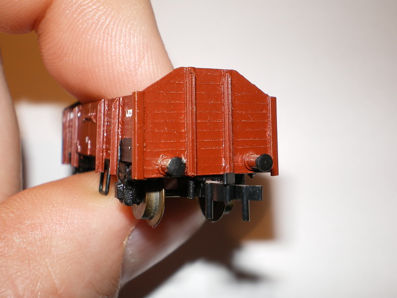

Ciao a tutti!
La mia intenzione è quella di provare che anche in N si possono costruire cosine interessanti.
Scusatemi quindi se ogni tanto vi "provoco"...!! :wink:

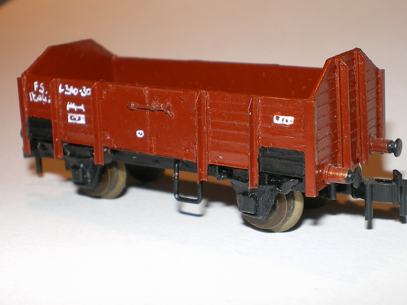

Ho realizzato questo piccolo carro L con plasticard, microprofilati d'ottone e... penna a china!
Il gruppo balestra-boccola, invece, è di Utile Plast, con il quale ho realizzato anche lo stampo.
Il meccanismo per la chiusura dei due portelli centrali è costituita da piccoli spezzoni di filo di rame e plasticard.
Le incisioni per simulare le doghe in legno sono state fatte con un cutter.
I respingenti non sono altro che pezzi per modellismo navale (mi sembra quelli per le cerniere dei timoni, ma non ci giurerei!) lavorati sul trapano.
Un saluto a tutto il Forum!
Carlo.

MessaggioInviato: mercoledì 28 luglio 2010, 21:43
Messaggi: 2001
Non amo la scala N, ma quando le cose sono belle bisogna essere obiettivi e riconoscerlo, complimenti Carlo, ottimo lavoro, davvero complimenti
Saluti, Alessandro

MessaggioInviato: giovedì 29 luglio 2010, 8:25
Messaggi: 1504
Località: Pescara
Hai realizzato il modello e lo hai successivamente clonato o sei partito da un particolare esistente ?
Puoi raccontarci il procedimento ?
Antonello
