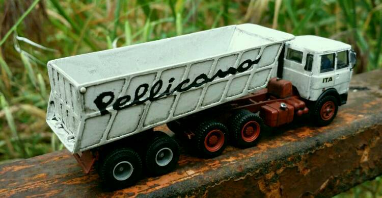

Ecco un vecchio lavoro terminato:

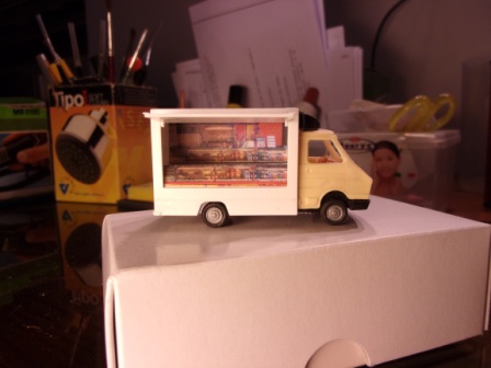

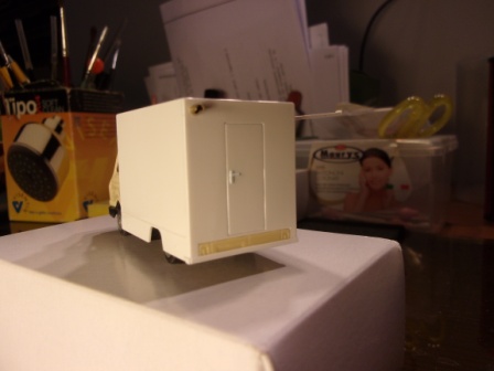

Ciao Massimo
Bel lavoro. Le scritte completano al meglio il tutto.
Io intanto mi sono portato avanti nel lavoro del "paninaro". Devo dire che questa settimana sono partiti "grandi progetti". Speriamo che alcuni riescano ad andare a buon fine !
Tornando al nostro Fiat 242 allestito a punto di ristoro mobile :
- Scaricata da internet una bella foto dell' interno di un mezzo vero. Stampata a colori su carta e protetta con spray trasparente opaco. Tagliata a misura e incollata sopra gli interni del modellino. Ora mancano due Preiser a completare il tutto.
- Parete posteriore completata dalla piccola cappa fumaria, realizzata con tubetto di ottone lavorato a lima. Nella parte bassa è stara ritagliata la traversa posteriore del Fiat 242 per recuperare la fanaleria e il vano porta targa. Con un listello Evergreen è stato realizzato il piccolo e sottile paraurti con gli angoli smussati.
- Sul tetto della cabina sono stati spianati e stuccati i fori dei lampeggianti.
E ora un consiglio per l'allestimento : gruppo frigorifero (radio militare dela Roco Minitanks) posizionato da solo tra tetto cabina e cassone, oppure inserito in una carenatura lavorata con "scasso" a misura per il suo alloggiamento ??
Intanto prova a secco di tutti i pezzi in attesa di una giornata decente per iniziare le verniciature. Al momento su Roma giornata invernale completata da pioggia "battente" ! :(

Ciao Massimo,
BELLISSIMO: il "mitico" Pellicano della Minerva di Spoleto. La ditta presso la quale lavorava mio padre ne aveva 1 con la motrice 697 o 300 PT; successivamente, dopo diversi anni ordinarono più moderno 330 f 35 con lo stesso cassone, ti parlo del 1983 o giù di lì.
Mi "attizza" tantissimo; che base è Kibri? Come hai fatto la struttura a quadri?
Dai, qualche segretuccio :lol: ?

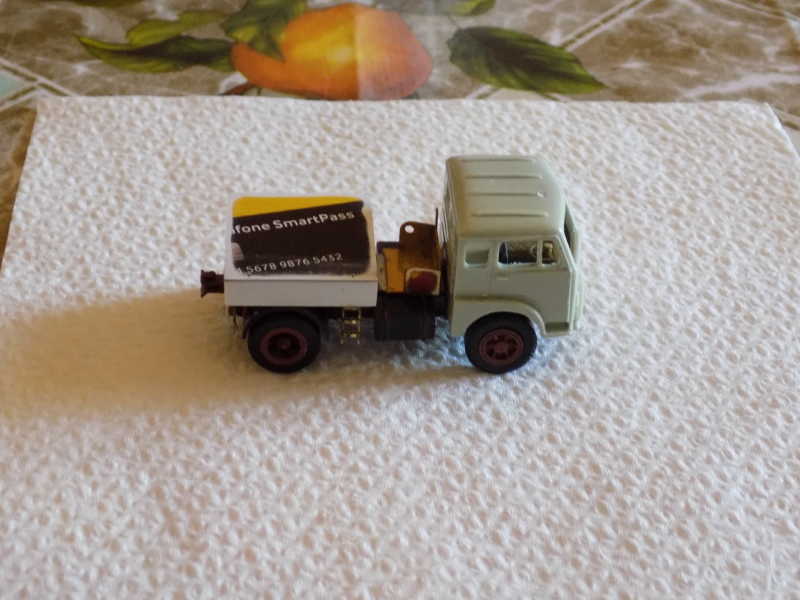

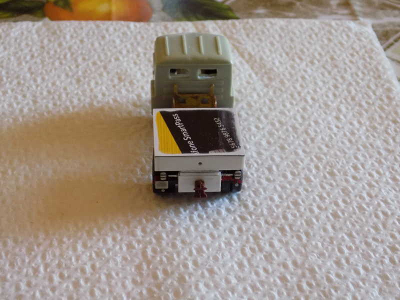

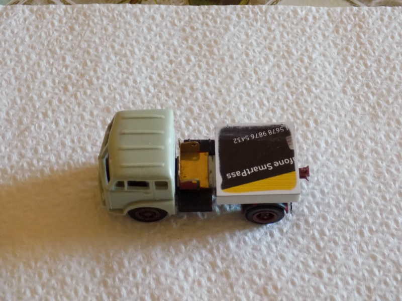

Dopo tanto tempo, ho ripreso in mano il camion Fiat 682 zavorrato.
L'estetica del modello non mi convinceva più di tanto, per cui ho accorciato un po' la parte posteriore e rifatto la zavorra; devo dire che adesso mi sembra decisamente meglio.
Giudicate voi.

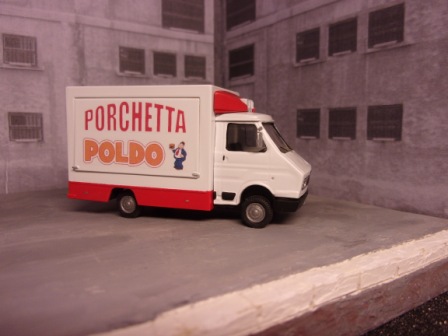

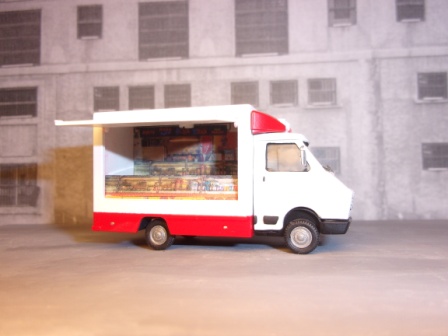

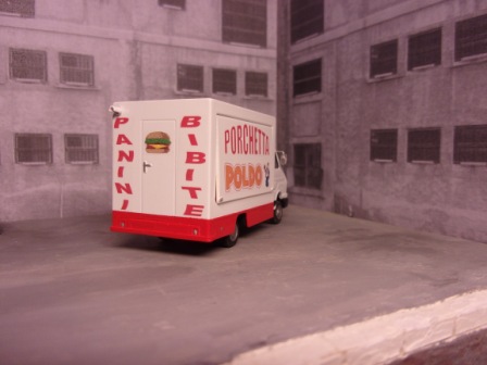

Saluti a tutti voi
In attesa di riprendere i lavori "seri" sui camion, sto portando avanti questo simpatico mezzo.
Decorato il "cassone" con decals realizzate in casa. Manca ancora il protettivo trasparente.
La cabina è invece completa. Interni neri, decorazione a pennello delle guarnizioni dei finestrini, fascioni paracolpi laterali e in argento della mascherina.
Eliminati i tergi stampati e sostituiti con due in fotoincisione. Gli specchietti li ho "arrangiati" tra fotoincisioni e parti in plastica di Herpa. Non mi convincono molto ma al momento non ho di meglio.
Applicato logo Fiat, stampato su carta come le targhe (Roma anni '90).
Ancora qualche rifinitura e ...... si può iniziare ad accendere la piastra !!!

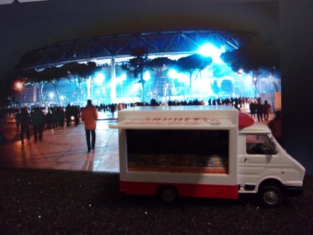

Saluti a tutti voi
Terminati i lavori sul Fiat 242 "porchettaro".
Fatte a pennello le frecce laterali con colori Clear di Tamiya. Con smalto nero opaco invece è stato ripreso il piccolo paraurti posteriore.
Montati anche i fanali posteriori in plastica rossa. Ricavati da un fanale Mercedes di Herpa, tagliato in piccole parti.
Il box è stato rivestito internamente con la carta presente all'interno dei pacchetti di sigarette. Oltre ad essere di un bel colore argento presenta anche una finissima lavorazione che rende bene le classiche pareti rivestite in alluminio.
Da ultimo assemblati e incollati i vari pezzi.
Non è nulla di eccezionale. Come dico sempre, poteva venire meglio, poteva venire peggio. E' stato un "esercizio" per togliere qualche pezzo di troppo dalla scatola degli avanzi e sperimentare il taglio posteriore di una cabina. Lavoro che tornerà utile ........ 8)
Qualche foto. Ma sono pessime !! Tra me e la nuova digitale non si sa chi è peggio !!!

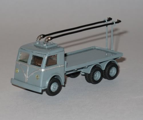

Zampa di Lepre ha scritto:
Ah, novità? E i filocarri dello Stelvio? E (questa la sanno pochi) le filovie militari del Regio Esercito circa 100 anni fa...?
Citazione assolutamente pertinente! Consiglio a tutti gli appassionati la lettura del libro: ''La filovia dello Stelvio'' di Albé e Viganò per i tipi di Macchione editore, opera veramente esaustiva per gli appassionati, con appunto una appendice sui dumper elettrici svedesi e russi.
Un mio grande sogno, una maquette con un paio di rampe dello Stelvio in H0 con il supporto del Faller car System per avere una dimensione dinamica.
Magari non in questa vita...
filocarro 1.png [ 236.76 KiB | Osservato 4578 volte ]
immagine di copertina dal libro citato
E qualcuno ci ha già pensato
filocarro 2.png [ 157.43 KiB | Osservato 4578 volte ]
immagine tratta dalla rete
p.s. ovviamente sempre i migliori complimenti al padrone di casa che se ne inventa sempre di nuove!
