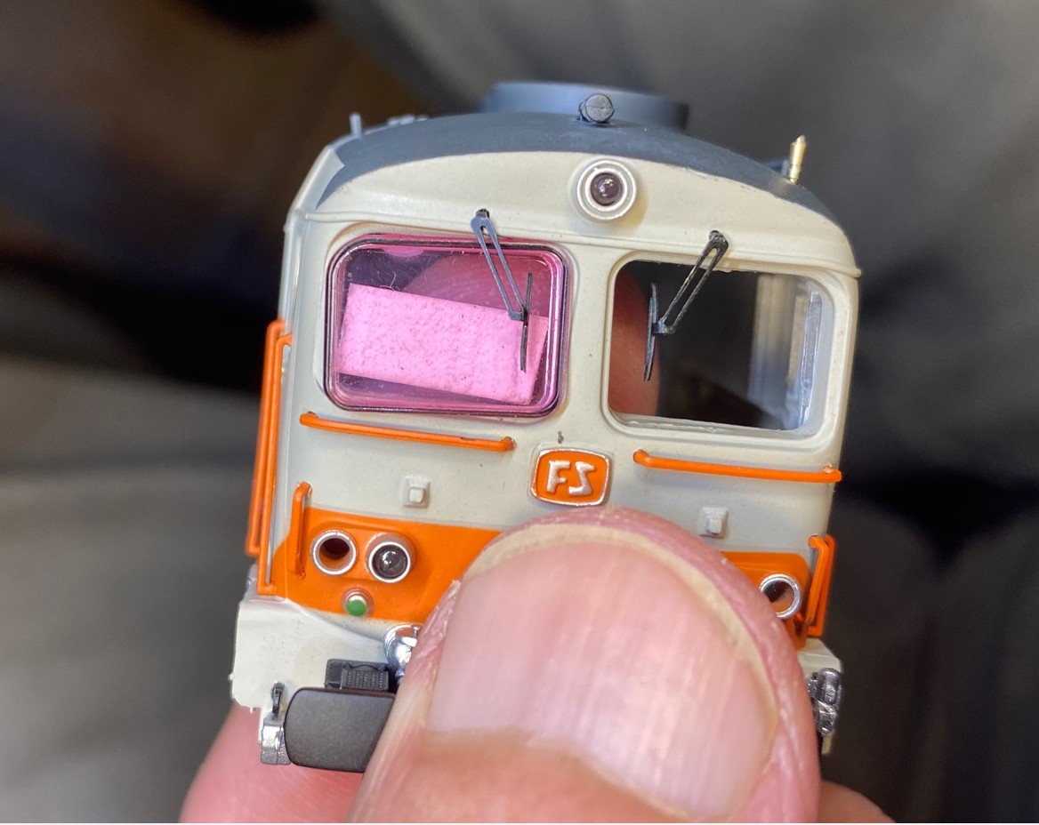

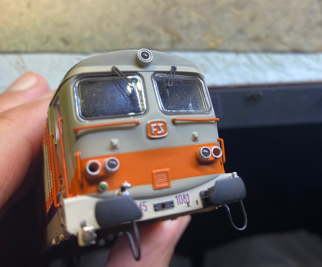

Ieri ho sostituito i vetri della mia D445 e volevo condividere il metodo usato.
Devo dire che è stato più complicato rimettere i nuovi che togliere quelli rosati.
Dopo aver scollegato le alimentazioni delle luci di marcia dal pcb ho staccato il blocchetto luci dalla carrozzeria sfilando le guide luci riproducenti le luci rosse.
Poi ho rimosso la cabina guida (se così si può chiamare) allargando leggermente la carrozzeria.

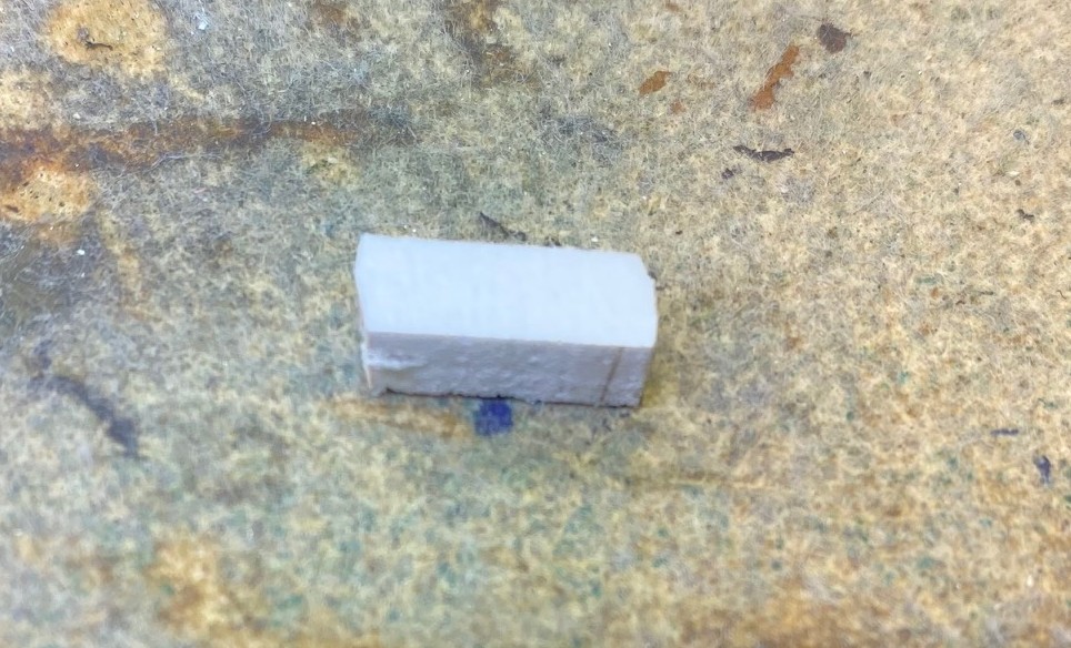

Mi sono poi ricavato un piccolo spessore in forex (morbido) - più stretto del vetro - da usare per far pressione sulla parte bassa del vetro dall'interno con un dito, mentre con un dito dell'altra mano tenevo un posizione il tergicristallo.
Basta poca pressione ed il vetro si sgancia.
Grazie intervento utile. Ieri stavo vedendo come fare e mi preoccupava un poco, soprattutto per i tergi che non si levano facilmente e c'è il rischio di rovinarli.
Ma i vetri sono messi solo a pressione o vanno incollati?
MessaggioInviato: lunedì 4 ottobre 2021, 10:06
Messaggi: 1738
A pressione
