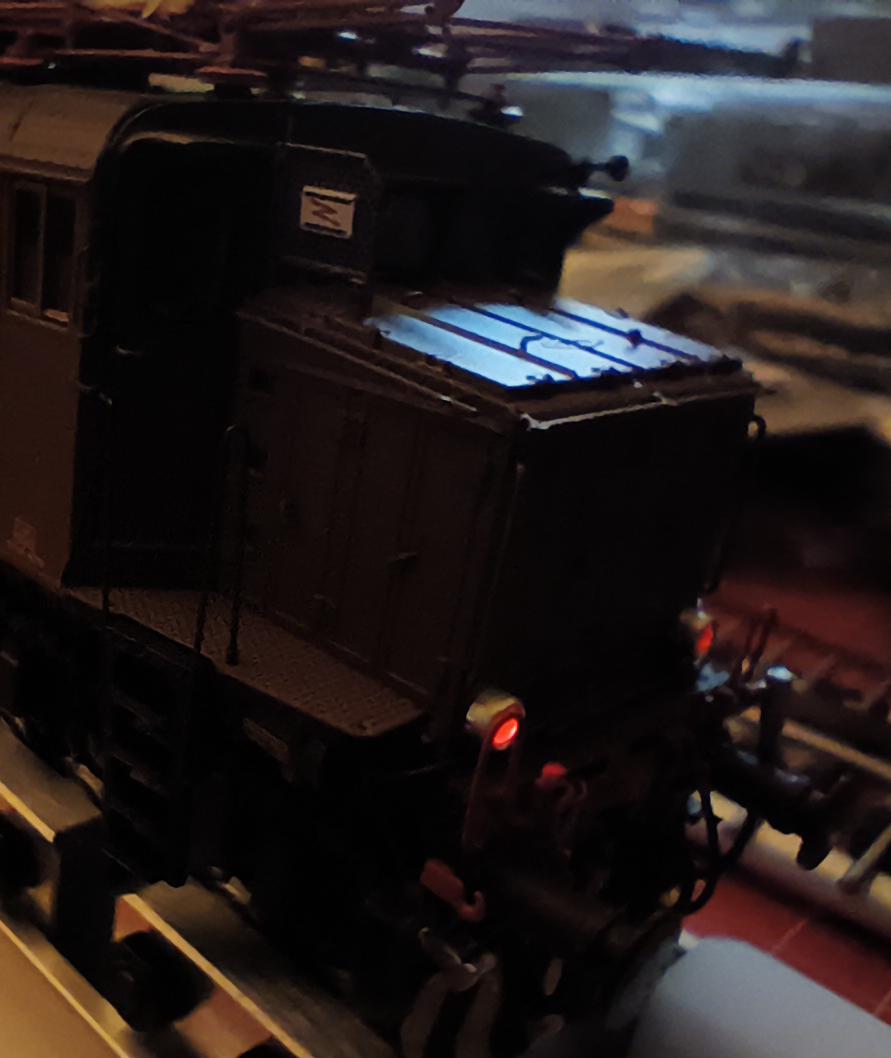

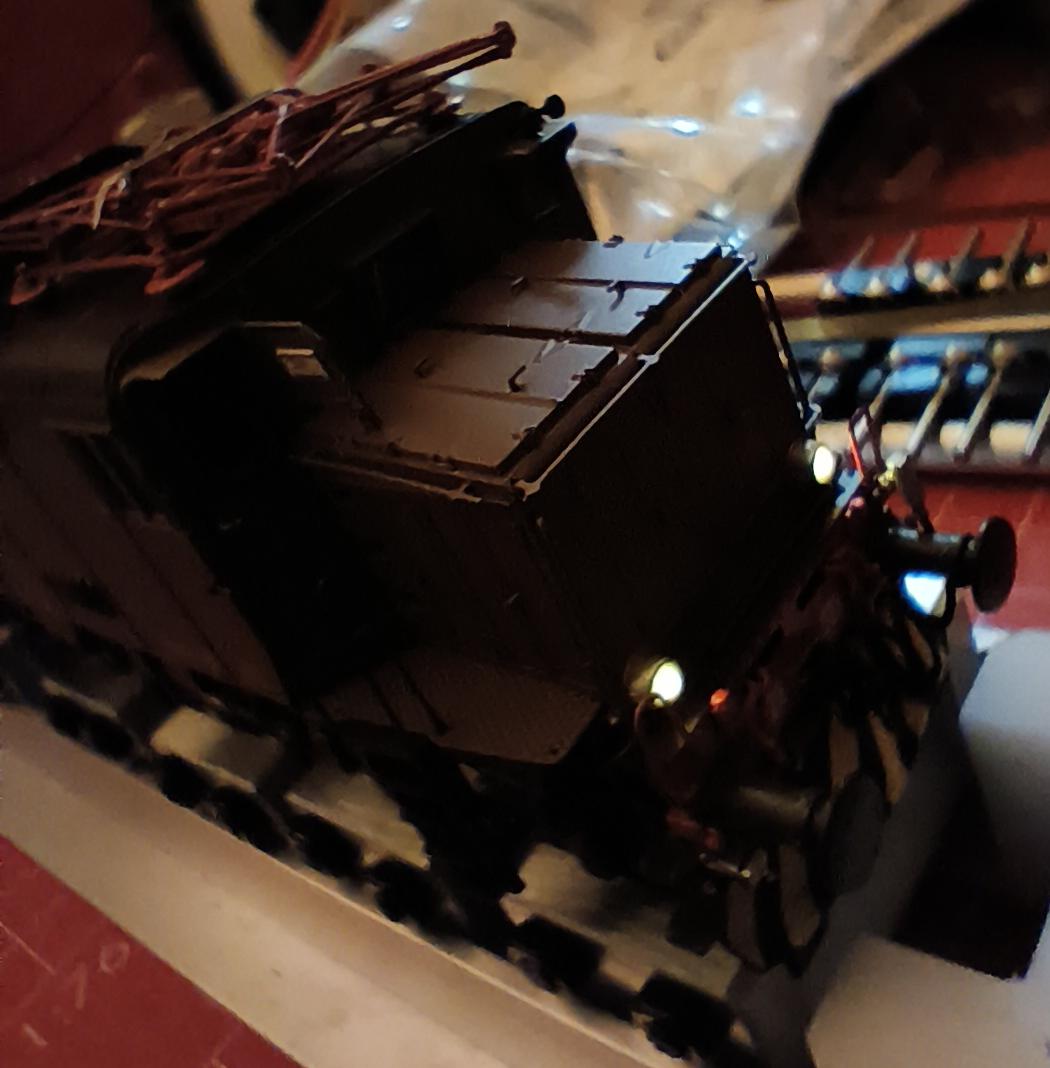

Operazione mascheramento luci completato (con vernice acrilica nera e nastro isolante nero)!
lux-white.jpg [ 77.47 KiB | Osservato 2179 volte ]
lux-red.jpg [ 57.94 KiB | Osservato 2179 volte ]

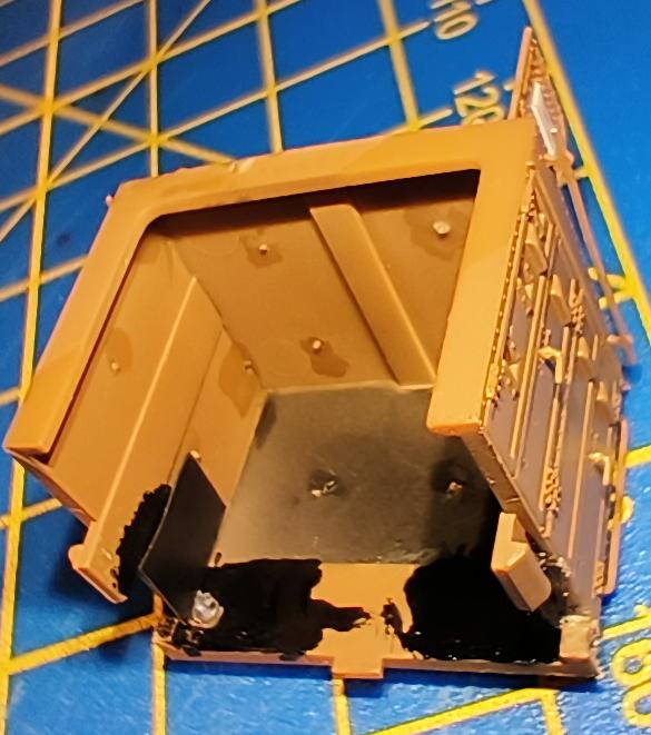

Mostro la soluzione adottata. Oltre a quello in foto ho dato una passata di vernice nera anche sulla linea di giunzione tra il coperchio della PCB luci e la PCB stessa.
urlicht-428.jpg [ 56.1 KiB | Osservato 2048 volte ]

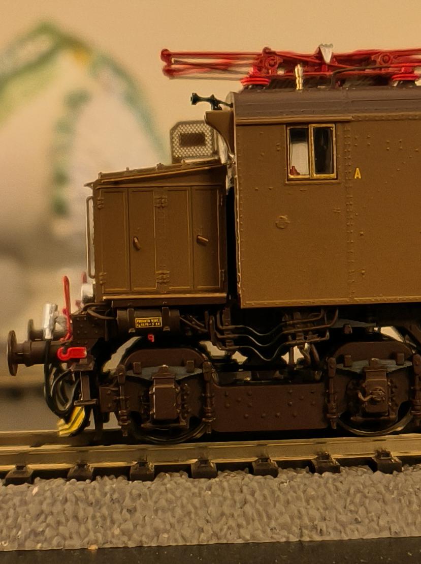

Sulla faccenda degli avancorpi ho provveduto anche a pareggiare, con un bisturi per modellisti, il profilo d'appoggio del cassone nella parte tra il dente d'incastro e il frontale. Mi pare che ora il risultato sia ok.
428-A.jpg [ 103.16 KiB | Osservato 2048 volte ]
428-B.jpg [ 129.22 KiB | Osservato 2048 volte ]
