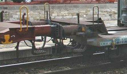

ma come è possibile che i respingenti del carro Brawa siano più bassi dei respingenti del carro kombimodell?
Anche nella realtà è cosi? (mi sembra assurdo!!!!)
ciao!
Qualche piccola differenza, magari dovuta al carico di un carro, a quanto pare può esistere:
RESPINGENTI.jpg [ 38.96 KiB | Osservato 5458 volte ]
dell'ordine di 5-6 cm reali (diciamo fino a 1 mm in scala).

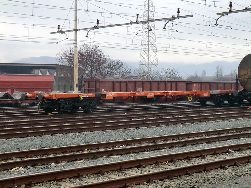

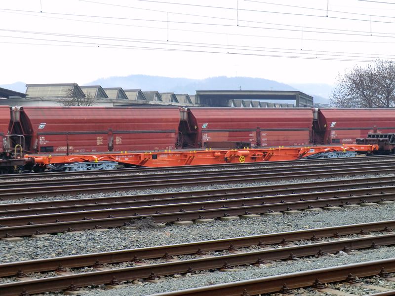

Visti il 25 Dicembre a Arquata Scrivia:
Un Sggs nuovo della società Messina, una bella bestia, è lungo 26,10m come gli Sggrss che però sono su tre carrelli. Ha una linea molto snella essendo composto solo dai due longheroni del telaio, senza sponde laterali, i perni per bloccare i container sono a sbalzo su una mensola triangolare. Curiosi i carrelli che sporgono dal telaio, evidenziati dai parascintille in bella vista.
E un Sgs riverniciato da poco sempre Messina.
Buone Feste a tutti. :D

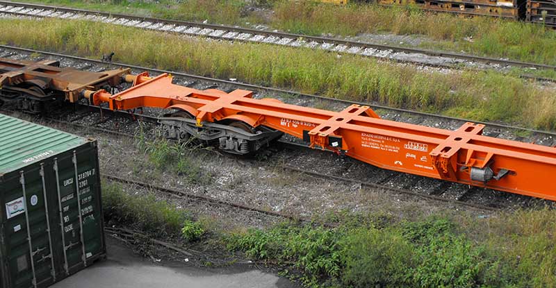

Il carro Sggs di Messina è davvero una bella bestia: con 24,60 metri di lunghezza utile del carico porta la bellezza di 2 da 40 piedi o 4 da 20 piedi! Effettivamente come un articolato Sggmrs da 80. E nonostante abbia solo 4 assi invece di 6 il carico massimo ammissibile non è tanto più basso: 58 t invece di 62 t.
Ne avevo visto uno a Milano Smistamento a fine settembre (giretto dopo visita a Novegro! :wink: ) marcato 33 83 456 0 939-4 RIV I (?) Sggs , curiosamente senza sigla di appartenenza.Ecco una foto presa da più in alto rispetto a quella di Marco::
portacont_Messina-2.jpg [ 99.36 KiB | Osservato 5382 volte ]
Ciao da Fulvio

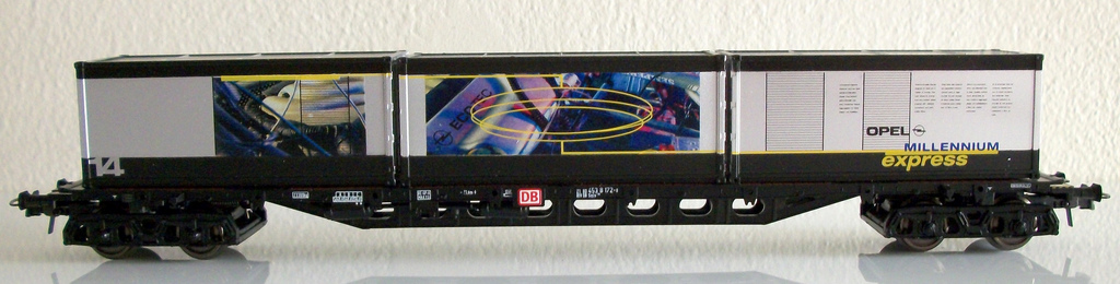

Ciao! Una domanda scema. Ho dei carri della DB della serie sgjs, pianali normalmente caricati con container. Mi chiedevo: circolano con altri tipi di carico? Che so, tipo tubi, longheroni in ferro, legname... Vorrei sbizzarrire un pò la fantasia, di carri container ne ho già un pò....

Fulvio, nella vista dall’alto si nota molto bene la forma snella del telaio e la presenza di respingenti con piatti trapezoidali, simili a quelli montati sulle carrozze e dovuti probabilmente alla notevole lunghezza del carro.

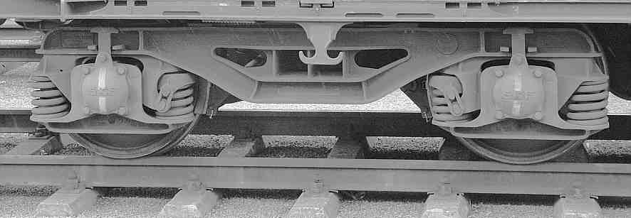

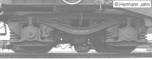

Nel frattempo ho appreso, da un articolo di E. Principe sui carrelli per carri in Tecnica Professionale di Ottobre, che i carri Sffggmrrss sono gli unici a montare carrelli tipo Y33 (passo 2000 mm e sale con diametro 730 mm), simili ma di aspetto più basso e allungato rispetto agli Y25 (passo 1800 mm e sale con diametro 920 mm).

Grazie della nota sui carrelli! Con ruote da 730 mm. ci sono anche i carrelli UIC Y-31, utilizzati per i vecchi carri tasca T1a ad esempio, più simili agli Y25.
Ecco due foto di entrambi:
Y25_2_Y31F_707.jpg [ 22.54 KiB | Osservato 5229 volte ]
Y33_sml_3.jpg [ 24.25 KiB | Osservato 5229 volte ]
Ho dato un'occhiata al modello Brawa, e direi che il carrello rispecchia proprio l'Y-33.
Fulvio

Grazie per le risposte, essendo un carro nato con gli stanti abbattibili, pensavo fosse ri-convertibile in qualcosa d'altro.
Si tratta dell'economico ma ben fatto carro della serie millennium opel, naturalmente da "trattare" con distruzione immediata del carico e sostituzione con qualcosa di più "consono". Ne ho 11, ma visto che sono ben fatti, pensavo di prenderne ancora un pò... ma, visto che di carri container ne ho circa 18 della Piko, pensavo di usare tali pianali per un trasporto longheroni in ferro come visto qui sul tubo

grazie dario, in effetti, mi sembra proprio il 716!
A questo punto, completo l'opel e provvedo alla sostituzione dei container
PS... ma dovessi prenderne e farci il carico visto sul link youtube sopra riportato, sarebbe una cosa oscena???? :roll:
E poi... ci sono carri in commercio di quel tipo? NOn mi sembra di averne visti ultimamente....
