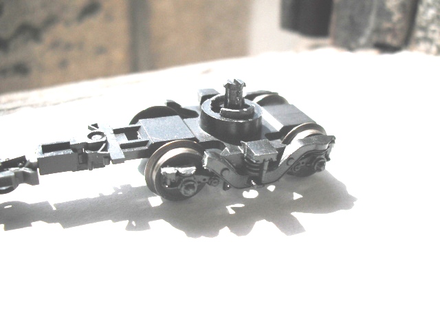

Grazie :oops: No tutto fatto in casa, praticamente con pezzi dell'intelaiatura in plsastica trasparente del modello a motore G, la quale ovviamente va tolta completamente per far spazio alla più ingombrante meccanica cardanica. La luce non è fortissima però in penombra si vede molto bene e le luci sono ben separate perchè ho creato delle paratie verniciate in nero tra i due led.
Tornando al discorso MDVE ecco un paio di immagini al carrello modificato.
Uploaded with ImageShack.us
Carrello mod MDVE.jpg [ 69.9 KiB | Osservato 4882 volte ]
A presto! :wink:

Ciao Enrico,
la tua modifica ai carrelli delle MDVE Lima e' semplice ed efficace e, probabilmente, l' unica possibile per poter montare le predelle sotto le porte senza ostacolare la circolazione.
Ho sempre pensato che tale modifica avrebbe dovuto pensarla alla fonte Lima, fornendo i carrelli "affettati" come opzionali o come ricambio.

Ti quoto in toto Stefano, in fin dei conti la modifica dell'abbassamento è altrettanto semplice. Basta solo spostare il timone di allontanamento all'interno della cassa per permettere al carrello di avvicinarsi alla cassa stessa e ruotare senza impedimenti.
Anche questa ovviamente è un'operzione che sto già facendo sulle mie MD. Visto che Vitrains sono fuori i miei parametri di spesa, ho deciso di elaborami le vecchie e care Lima. :wink:
Uhmmm, occhio a come maneggi le carrozze, però, perché il carrello ne risulta alquanto indebolito. In sostanza a tener in posizione l'asse hai solo quella piccola porzione di plastica in corrispondenza del tirante.
Si tiene si tiene Davide, no problem. :mrgreen: Le ho fatte circolare e anche parecchio sul mio ovale con curve impegnative e non hanno dato il benchè minimo problema. :)
