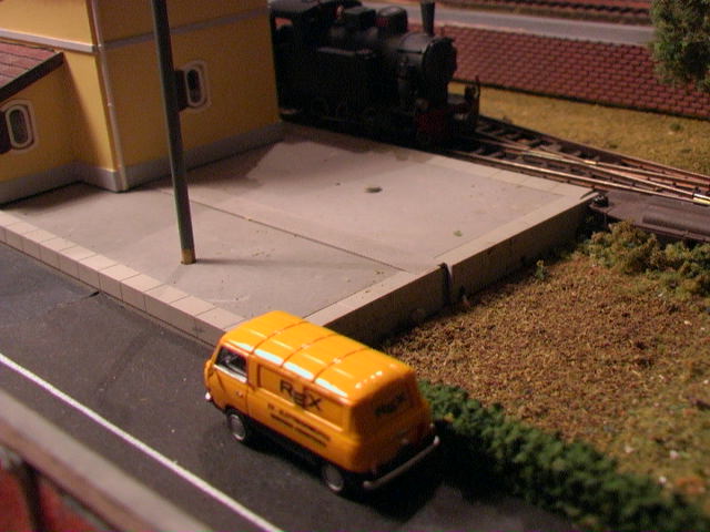

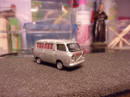

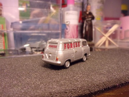

Intanto una versione "prova" del piccolo Fiat 850T .....
:oops: :oops: :oops: :oops: le targhe !!!!
FIAT850T-FORESE-1.JPG [ 49.05 KiB | Osservato 5147 volte ]
FIAT850T-FORESE-2.JPG [ 49.34 KiB | Osservato 5147 volte ]

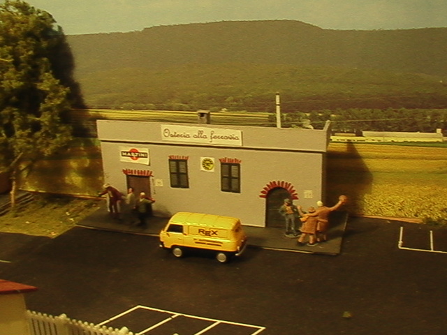

Ancora assistenza tecnica Rex a Castelcrati terme....oggi a chiamare è stata la sig.ra Annetta che
conduce da anni l' "Osteria alla Ferrovia" perchè non funziona la cucina a gas...invece nessun
problema per la mescita del vino Coscile doc la cui gradazione-14°- è ben documentata dagli avventori
presenti all'esterno.... :lol:
Brilli saluti...
IMGA1750.JPG [ 109 KiB | Osservato 4986 volte ]

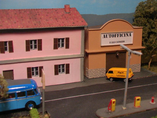

MessaggioInviato: mercoledì 15 giugno 2016, 9:09
Messaggi: 4160
...e presto la storia continua, stavolta a Castelcrati "centro".... :wink:
MessaggioInviato: mercoledì 15 giugno 2016, 22:07
Messaggi: 4160
...ed ecco i nostri amici tecnici a casa di una signora di Castelcrati per controllare un televisore;stasera c'è il Mike col suo quiz e quindi....dopo la riparazione si attende che apra l'officina fratelli Catozzo per dare una controllatina ad acqua,olio,gomme....
AUT_1096.JPG [ 86.27 KiB | Osservato 4585 volte ]

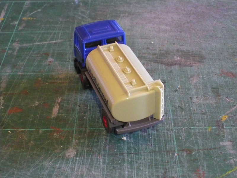

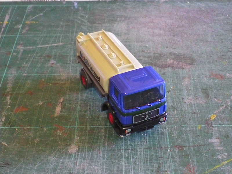

Ciao a tutti,
ecco qui una mia personale versione di un camion cisterna.
- telaio e cisterna Wiking (la parte bianca del serbatoio è stata smontata e rimontata al contrario).
- cabina MAN Herpa.
IMGA0719.JPG [ 64.59 KiB | Osservato 4405 volte ]
IMGA0723.JPG [ 60.17 KiB | Osservato 4405 volte ]
La scritta della compagnia petrolifera andrà poi sostituita con una italiana, mentre per quel che riguarda la verniciatura pensavo di lasciare tutto com'è.
Mi convince poco il retrotreno... Avete consigli in merito?
Grazie.
Alex
MessaggioInviato: martedì 21 giugno 2016, 6:29
Messaggi: 1828
Ciao Alex
Quelle piccole cisterne si prestano molto bene a fare elaborazioni. Anche Pralinè faceva una cisterna di quelle dimensioni, forse un tantino più fine e dettagliata.
Io andrei a lavorare su due punti in particolare :
1) Eliminare la scaletta stampata a lato della cisterna. Non riesco a vedere bene come è stampata ma non credo che porti via materiale dalla cisterna stessa. Quindi dopo un lavoro di sgrosso andrei a carteggiare senza perdere la linea della cisterna. Al posto della scaletta utilizzerei qualcosa in fotoincisione. Solitamente applico le scalette della MFAL che vengono vendute a file da quattro pezzi da tagliare a misura. Sono quelle da montare dietro i segnali FS ma vanno benissimo anche nel nostro caso. La parte superiore, eliminati due / tre pioli, la pieghi a "U" e la monti.
2) La traversa posteriore. Eliminerei il tutto oppure cercherei di assottigliare il più possibile il paraurti, eliminando la curvatura. Applicherei poi una traversa completa di fanali e porta targa di Herpa (scatola dei ricambi) oppure un listello di evergreen a "C". In quest'ultimo caso, per i fanali, o qualche pezzo dal solito "sfascio" oppure due gemmine rettangolari rosse di Tron e fai un lavoretto di fino !
Ciao, Marco

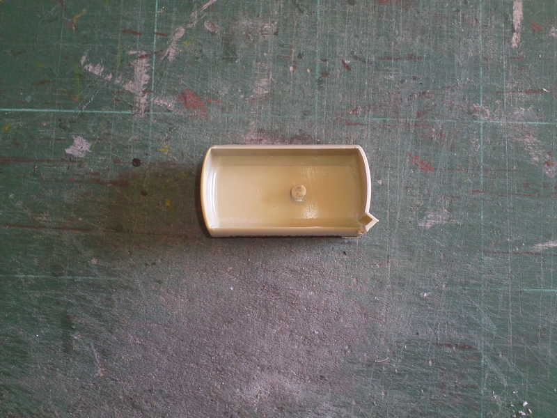

Ciao MArco,
Ti ringrazio per i preziosi consigli!
1) per quanto riguarda la scaletta della cisterna, purtroppo posso farci poco perché è stampata tutt'uno con il serbatoio e rimuoverla lascerebbe un ampio scasso.
IMGA0729.JPG [ 65.52 KiB | Osservato 4268 volte ]
2) per la fanaleria posteriore dovrei avere qualcosa, al limite uso il profilo a C che mi hai consigliato.
Grazie ancora.
Alex
MessaggioInviato: martedì 21 giugno 2016, 17:44
Messaggi: 5080
Per la scaletta potresti riempirla da dentro di colla bicomponente, aspettare il giusto tempo per l'indurimento (e poi aspettare nuovamente :) ) ed infine, a colpi di lima (oppure di fresetta/moletta montata su un minitrapano), asportare la scaletta fino ad andare a livello e a riprendere i profili della cisterna.
Dopo ancora stuccatura, tela abrasiva bagnata in acqua (di granulometria sempre più fine), passaggio di primer per vedere se ci sono difetti e nel caso di nuovo stuccatura e tela ...
Il risultato è certo ... e solo questione di pazienza.
