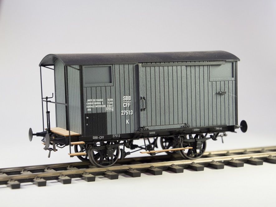

sul sito hrm questo bel carro.......
K SBB ex JS klein.jpg [ 135.05 KiB | Osservato 4092 volte ]

:shock:
Azzo che brutto...

brutto?....sono i vecchi carri ex js passati sotto alle sbb..... la costruzione del modello è secondo mè ottima ....

ciao kroki,
questi carri erano ex svedesi volevi dire?

sembrano identici ai Brawa...
MessaggioInviato: venerdì 4 gennaio 2019, 14:26
Scala "0", giusto?

Sono in scala h0...erano delle ferrovie del jura (regione della Svizzera)poi nazionalizzata dalle sbb
