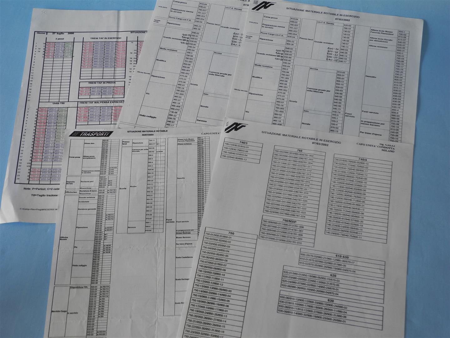

Ho recuperato questo vecchio download da un'asta di ebay che non mi sono aggiudicato.
Non si legge benissimo ma si capisce che le 4 620 erano abbinate solo a 870.
Però è roba del 2002: era già tutto verde a quei tempi.

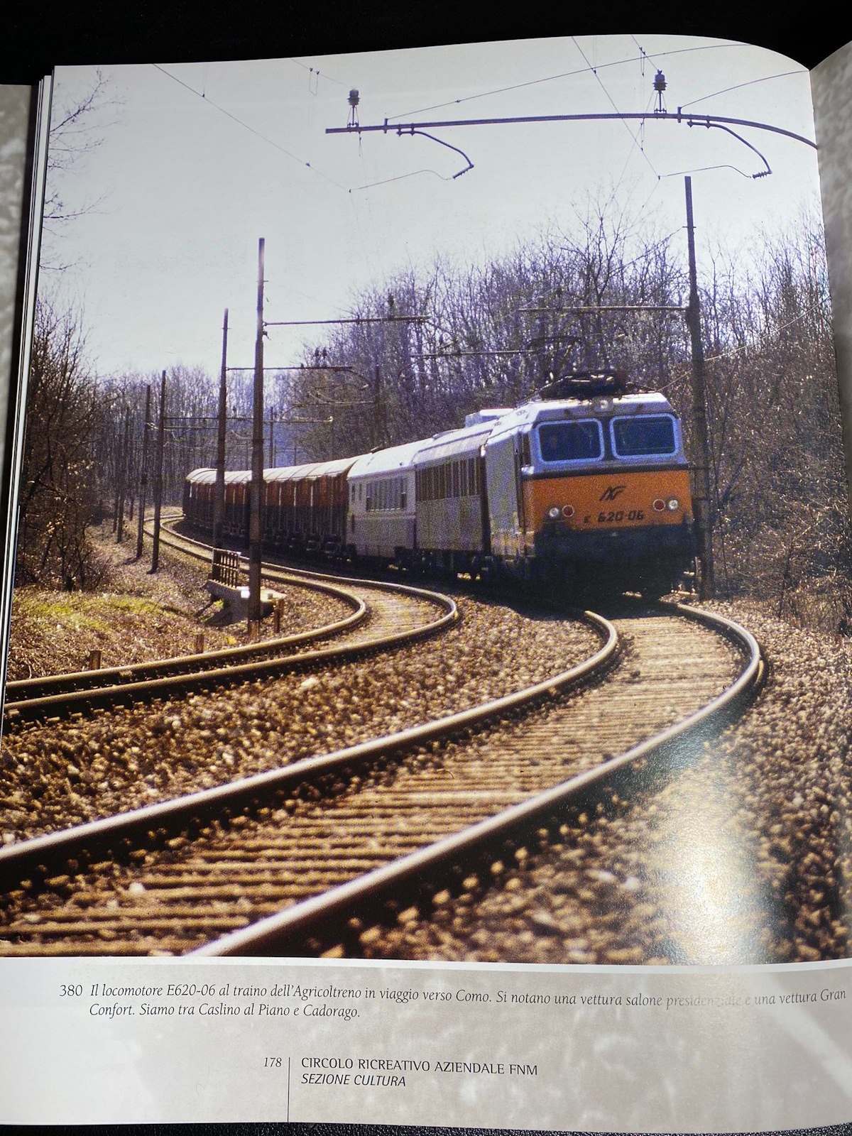

Speciale Tutto Treno Tema numero 30, monografico sulle Ferrovie Nord.
Pagina 37 - 38 - 39
A meno che poi anche lì non si voglia fare i San Tommaso
Buona lettura
