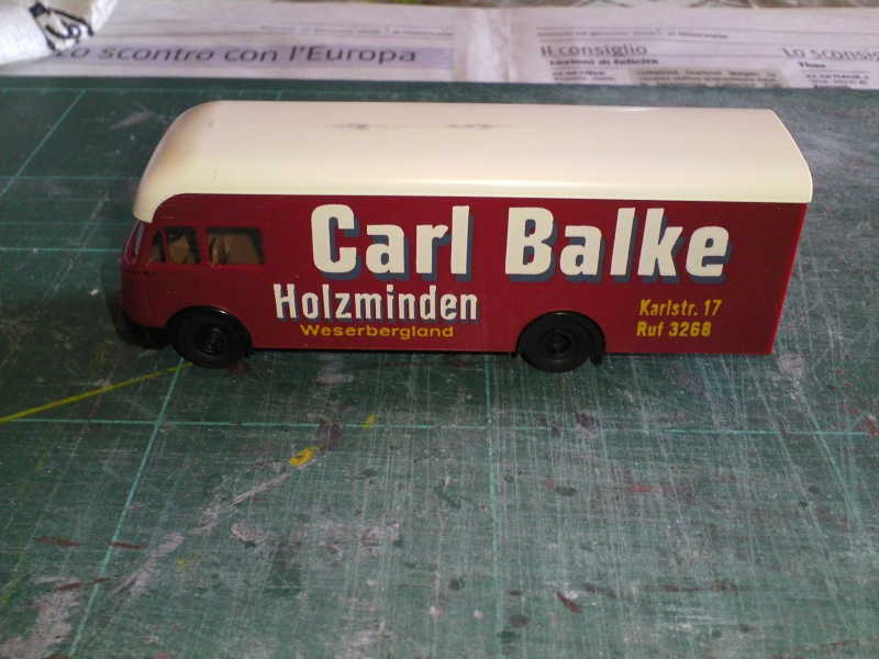

Ecco un bel camion traslochi, ampiamente revisionato dalle mie officine meccaniche. Base di partenza il modello del Pullman Ackerman di Brekina.
IMGA0608.JPG [ 60.47 KiB | Osservato 4822 volte ]

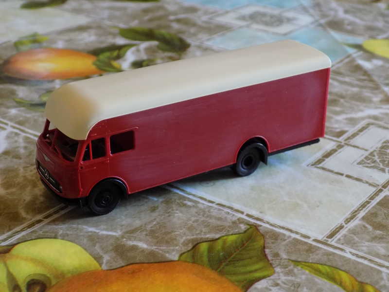

Per prima cosa, il modello ha subito la totale rimozione delle tampografie, tramite sgrassatore e spugnetta abrasiva per piatti.
DSCN0039.JPG [ 95.44 KiB | Osservato 4822 volte ]

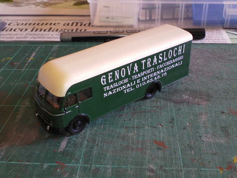

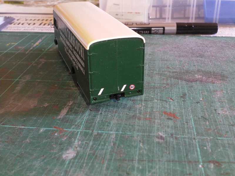

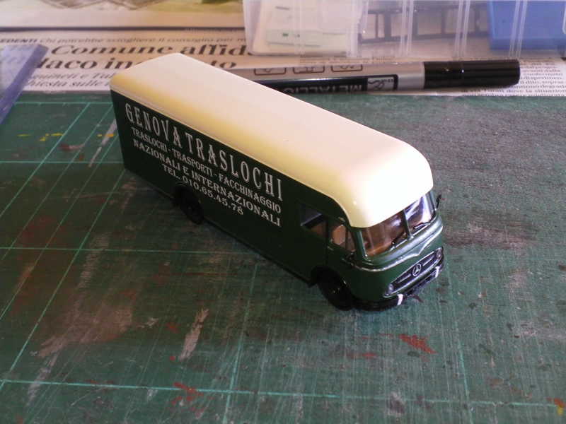

In seguito è stato completamente riverniciato in verde e decorato con le insegne della ditta e con i vari contrassegni; e completato con gli specchietti fotoincisi opera di Guido Brenna.
IMGA0757.JPG [ 58.81 KiB | Osservato 4822 volte ]
IMGA0758.JPG [ 63.68 KiB | Osservato 4822 volte ]
IMGA0760.JPG [ 55.24 KiB | Osservato 4822 volte ]
Manca ancora la targa, poiché quella inizialmente prevista è risultata errata numericamente (Grazie ancora alla preziosa consulenza di Guido al riguardo) e il logotipo del costruttore da mettere sulla calandra al posto della stella Mercedes, che devo ancora scegliere.
A voi commenti e critiche.
Alex

Bellissimo!
Ciaooo
MessaggioInviato: giovedì 14 luglio 2016, 5:38
Messaggi: 1828
Ciao Alex
Veramente bello. Sia per l'accostamento dei colori che per i caratteri delle scritte.
Io metterei un bel logo OM.
Ciao, Marco
MessaggioInviato: giovedì 14 luglio 2016, 16:36
Messaggi: 4160
...splendido,ma non credo che allora ci fossero già i prefissi teleselettivi(almeno se parliamo prima
del 1970,anno in cui la teleselezione fu estesa in tutto il patrio suolo...). :|

Grazie a tutti per i complimenti.
@Marco: logo OM aggiudicato, provvederò.
@Dario: non avevo stabilito a priori in che epoca ambientarlo e per le insegne della ditta mi ero basato su foto prese in rete, anche di furgonati di questo tipo.

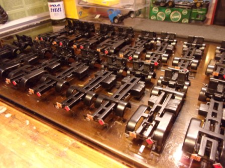

Saluti a tutti voi
Giornata di lavoro intenso alle officine e carrozzerie "nonomologati".
16 telai completati nei vari componenti aggiuntivi. I ritocchi di colore e gli accessori saranno fatti in altre sessioni.
Costruiti albero di trasmissione, marmitta e tubo di scarico. Predellino anteriore per gli unificati. Staffa per i cunei e in base alla tipologia del mezzo le staffe metalliche per la gomma di scorta.
Montati i volanti e i fanali.
Applicate le varie tabelle e le targhe. Prima ho verniciato in nero la carta di supporto delle decals stesse, poi le ho tagliate con lama piatta e applicate sulle traverse posteriori. Al vero infatti sono montate su dei piccoli telai. Così il leggero spessore è giustificabile e dietro ogni pannello è già colorato in nero......
