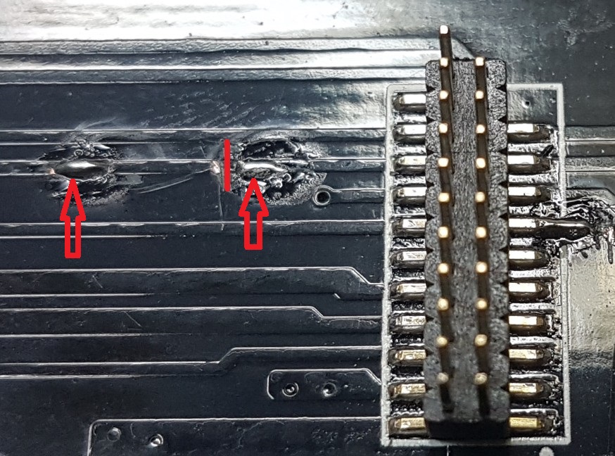

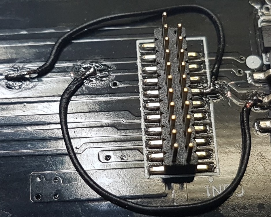

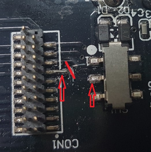

Ciao a tutti! Ho corretto la sequenza delle luci in DCC perchè non conformi al reale, non esiste quando è in spinta le luci bianche accese con il convoglio lato cabina B "tagliata"! Per cui ho fatto una modifica che potrebbe essere alla portata di tutti senza tante complicazioni, dalle foto si vede bene come dovete fare l'inversione con due fili. Le barre rosse indica dove dovete interrompere la pista, le frecce dove dovete grattare l'isolante per creare una piazzola dove saldare i fili, tranne uno dove vi è già sull'interruttore!
In questo modo, con il convoglio attaccato, abbiamo la funzione F0 lato cabina con il gancio automatico sia le luci bianche che le rosse, mentre F1 luci rosse cabina posteriore e F2 luci bianche cabina posteriore! In questo modo, chi usa la locomotiva senza convoglio, può utilizzare le funzioni a seconda della direzione F1 o F2 per accendere indipendentemente le luci della cabina "tagliata".
Ho Utilizzato un decoder Esu V4 e un Lenz 21pin, non ci sono problemi con il V5 59629.
Se poi uno si vuole divertire, può anche pensare di fare un'altro lavoro, tipo, se usate la loco in composizione bloccata con le piano ribassato xmpr o le Vivalto, può sfruttare le funzioni, che in questo caso saranno poco o utilizzate per niente, di mettere una luce in cabina ed eventualmente un gancio digitale lato cabina B "tagliata". Oppure utilizzate un decoder V5 che ha ben 10 uscite amplificate, potete fare la modifica sul pcb per avere la giusta sequenza delle luci, in più potete sfruttare direttamente sul decoder, le piazzole dove ci sono le uscite amplificate per poter sbizzarrirvi con la luce cabina e gancio digitale lasciando F1 e F2 le luci funzionanti sulla loco!
Buon Lavoro!

MessaggioInviato: domenica 5 dicembre 2021, 12:59
Messaggi: 5078
Scusa non capisco... hai modificato i collegamenti? Ma con i decoder che hai citato bastava cambiare la mappatura delle funzioni (per essere precisi con gli Esu è sicuramente possibile, con il lenz ho solo un dubbio ma per il 90% si fa).
MessaggioInviato: domenica 5 dicembre 2021, 13:44
Messaggi: 1040
Alessandro, provato con il V4 e V5 59629 senza problemi, metti il decoder e tutto funziona alla prima senza mappare niente, anche con il Lenz funziona tutto perfettamente!
La questione della mappatura, lo sai fare te, io e altri che hanno/abbiamo il lockprogrammer, ma chi non mastica nell'informatica glielo spieghi tu tutte le CV da cambiare?
Nessuno è obbligato a fare quello che ho fatto io, però uno fa prima con due fili che perderci una giornata con le CV senza poi venire a capo...
Tutto qua!
Giovanni Mureddu
MessaggioInviato: domenica 5 dicembre 2021, 13:48
Messaggi: 5078
Sicuramente è una considerazione valida ... una volta spiegata.
Piuttosto spero che le rosse siano indipendenti dalle bianche lato opposto ...
MessaggioInviato: domenica 5 dicembre 2021, 14:04
Messaggi: 1040
Esatto, sono indipendenti!
Con tutti e tre i decoder Esu V4 - V5 59629 Lenz 10321 le sequenze sono tutte uguali:
F0 marcia avanti luci bianche
F0 marcia indietro luci rosse
F1 Luci rosse lato cabina posteriore (tagliata)
F2 Luci bianche lato cabina posteriore
F5 Terzo faro
Giovanni Mureddu

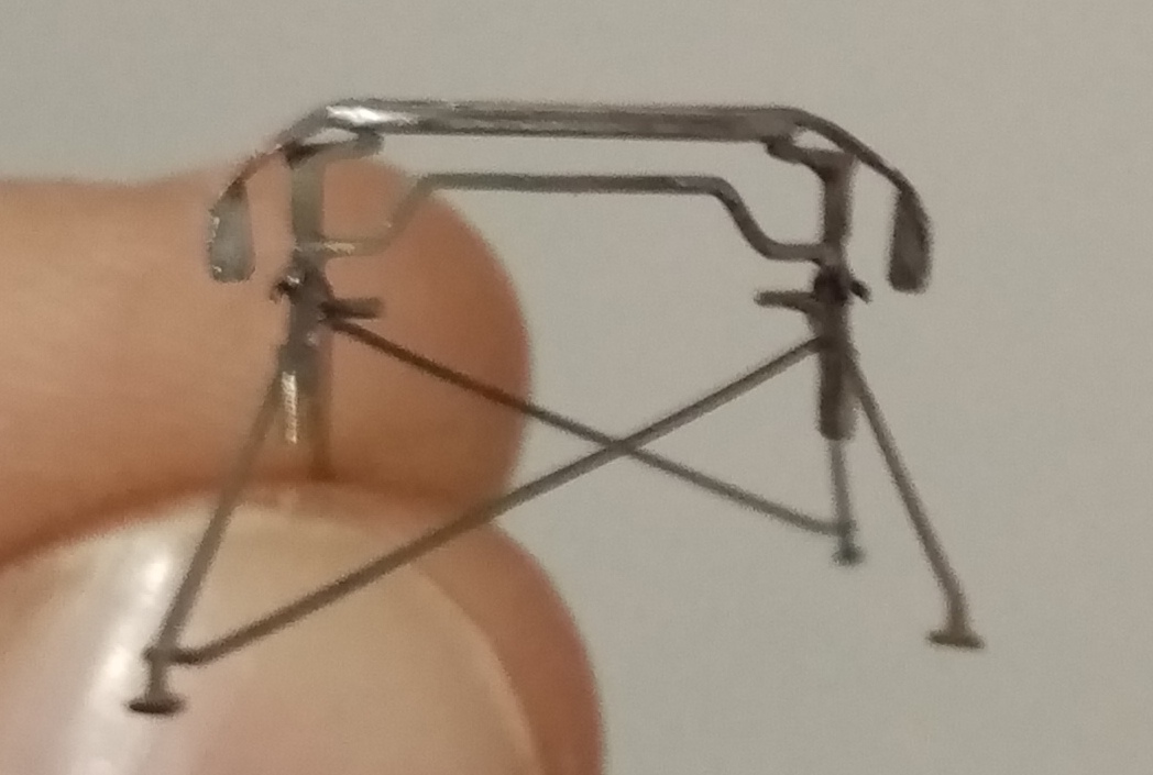

...pensavo che fossero introvabili.. Comunque, penso che si potrebbe tentare un upgrade del pantografo di serie sostituendo i bracci originali con nuovi bracci aventi il medesimo aspetto dei primi e con l'estremità superiore di diverso disegno per ospitare un più realistico strisciante (tipo quello della foto).
IMG_20211206_161450.jpg [ 154.9 KiB | Osservato 4321 volte ]
Il problema poi è cercare un modo per bloccarlo quando è a riposo.
