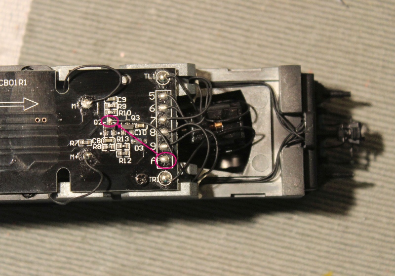

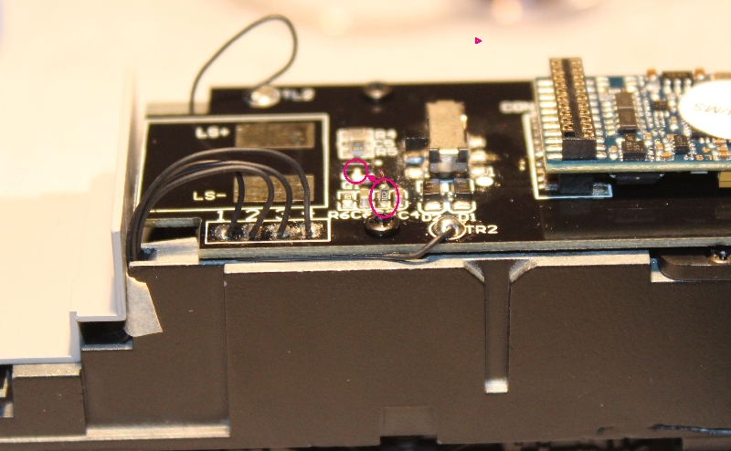

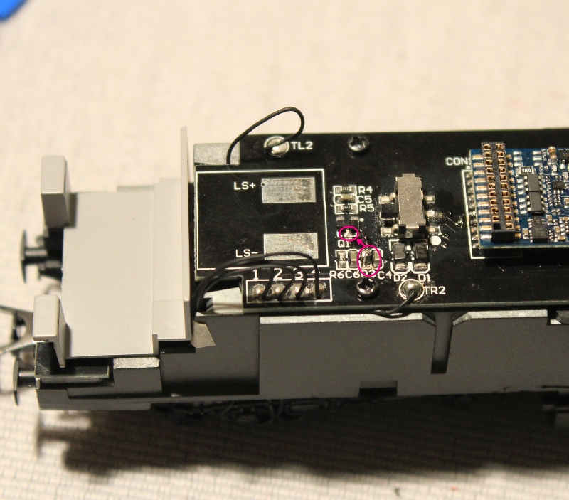

Salve!
Primo: scusa per il mio cattivo italiano, è una traduzione web.
A mio parere, la seguente soluzione è ancora migliore: sul lato cabina, il cavo dal pad di saldatura A è saldato al collettore del transistor Q2.
IMG_7566.JPG [ 225.76 KiB | Osservato 7179 volte ]
D'altra parte, il resistore R3 deve essere "impostato" sul pad di saldatura esterno. Quindi la connessione ora libera del resistore può essere collegata al collettore del transistor Q1 con un cavo o un filo di rame smaltato.
IMG_7569.JPG [ 239.56 KiB | Osservato 7179 volte ]
IMG_7571.jpg [ 234.25 KiB | Osservato 7179 volte ]
Questa variante ha le seguenti caratteristiche: Con AUX 2 ora è possibile accendere completamente il lato cabina (bianco e rosso) e con AUX 1 il lato B.
Questa modifica funziona anche con la spina a ponticello in modalità analogica.
Con una piccola mappatura delle funzioni (-> parola chiave con ESU-Decoder: "invertito"), entrambi i lati possono essere spenti anche quando AUX1 e AUX2 sono accesi.
Martin
Hello!
In my opinion, the following solution is even better: On the cabin side, the cable from solder pad A is soldered to the collector of transistor Q2.
On the other hand, the resistor R3 must be "set up" on the outer soldering pad. Then the now free connection of the resistor can be connected to the collector of transistor Q1 with a cable or enamelled copper wire.
This variant has the following properties: With AUX 2, the side of the cabin can now be switched on completely (white and red) and with AUX 1 the side B.
This modification also works with the dummy plug in analog mode.
With a little function mapping (-> keyword with ESU-Decoders: "inverted"), both sides can also be switched off when AUX1 and AUX2 are switched on.
Regards
Martin
