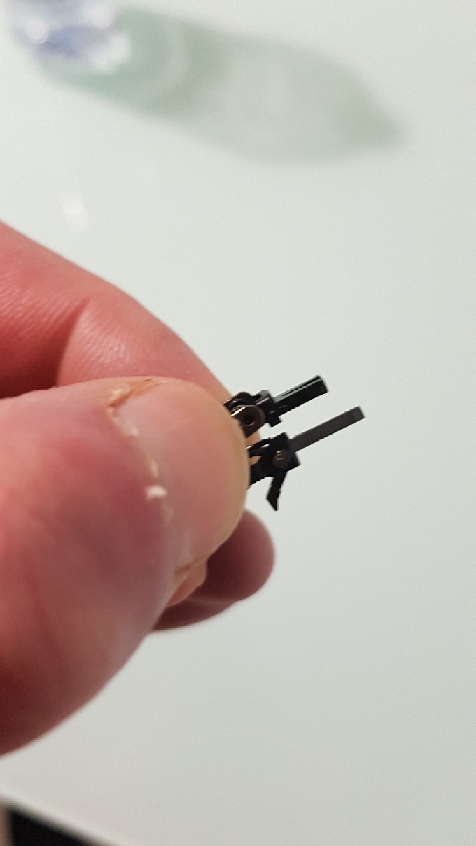

Torno più strettamente al modello.
Come da mia abitudine appena preso il modello ha sostituito il gancio a occhiello originale Piko con la classica manina Roco.
Ho notato che gancio e porta gancio Pico devono essere leggermente più corti di quelli standard talchè il gancio roco infilato fino in fondo interferisce di pochissimo con il carrello.
Le prove di esercizio in trazione non hanno dato luogo a problemi mentre la spinta di una colonna piuttosto consistente o "frenata" fa riemergere interferenza.
Niente di grave ovviamente perché basta ricavare una fettina di profilo rettangolare dello spessore di 1,5 mm ed infilarlarlo sul gancio prima di inserirlo nella sede..
Come si vede dalla foto anche la lunghezza del codolo piko è molto più corta di quella standard e ho provato inutilmente a bloccare il gancio su un carro Klein modellbahn: non ce la fa!
Succede solo a me?
Possible che tanti critici e allenatori di nazionale fermodellistica non abbiano riscontrato nulla? Oppure a fronte di tante chiacchiere "sul nulla" si deve desumere che nessuno abbia fatto delle prove con altri ganci o non abbia fatto qualche test alla trazione e spinta di una colonna di carri?
Mi viene da chiedere se la stessa circostanza si verifichi anche sul d145 che non possiedo....

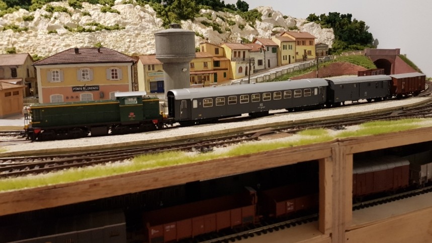

Antonio non saprei risponderti perchè non uso ganci modellistici ma esclusivamente ganci elastici autocostruiti
quindi solo respingenti a contatto e testate realistiche.
Ho fatto un pò di manovre ed il comportamento è stato impeccabile, grazie al condensatore non ha nessuna
incertezza durante la marcia ne sfarfallio delle luci.
saluti, Maurizio

Sui ganci originali ci sono dei distanziali che vanno sfilati ed utilizzati con gi altri ganci.
Sulla mia ho montato i ganci digitali Roco e funziona tutto benissimo
