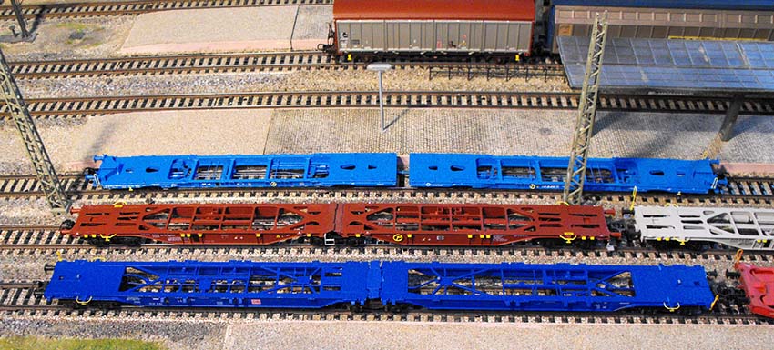

Per iniziare l'anno, confronto fra tre tipi di portacontainers in H0, molto ben riprodotti e fedeli alle diffrenze fra i modelli reali:
confronto_Sggxxx.jpg [ 129.14 KiB | Osservato 5603 volte ]
Dall'alto:
BRAWA - carro multiplo (8 assi) Sffggmrrss AAE - lunghezza 36.440 mm
MEHANO - carro articolato (6 assi) Sggmrss 90' TOUAX ecc. - lunghezza 29.590 mm
ROCO - carro articolato (6 assi) Sggmrss 714/715 104' DB - lunghezza 33.500 mm
Ciao a tutti e ancora buon 2011
