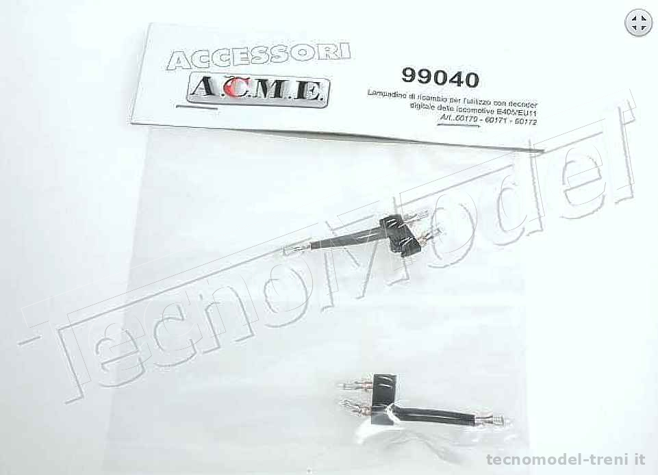

il negoziante mi ha dato questa confezione:
acme 99040
Lampadine di ricambio per l'utilizzo con decoder digitale delle locomotive E405/EU11
Art. 60170-60171-60172
ma è quella giusta???
secondo me no. :evil:
grazie
EDIT:
sarebbero queste:
http://www.tecnomodel-treni.it/img_big/ ... 1292513017

Anche secondo me no.
Proprio ieri in un mio nuovo ordine, mi sono fatto spedire i due circuiti per la sostituzione. :mrgreen:
E' una bustina con all'interno due piccoli circuiti, ognuno con un cavetto e una spina da collegare da qualche parte .... :mrgreen: non ho ancora provveduto alla sostituzione :oops:

a me il negoziante di fiducia mi ha dato proprio il 99040. Inserite, con decoder esu va tutto una bomba
di più ni so :D .

si ma il problema non era nel digitale, ma sull'analogico che non si accendevano sotto i 6 volt.
Le hai testate in analogico?

Io ho ritirato ad inizio Dicembre dal mio fornitore Amar di Torino le nuove luci che ho già cambiato e che vanno benissimo in analogico.
La confezione NON ha numero, é una bustina con due circuiti, naturalmente da sostituire una per testata.
Ogni circuito è una cosa piatta nera larga quasi quanto la loko ed e spessa pochi mm e da dove escono i cavetti che vanno alle piastrine sul circuito stampato. Si vedono di fronte due plastiche bianche , una che va alle luci bianche l'altra alle luci rosse.
Ciò che ti hanno dato non centra niente con questa loko, però purtroppo ci sono venditori incompetenti e che non hanno voglia di chiedere informazioni al fornitore.

no, le lampadine solo in analogico
