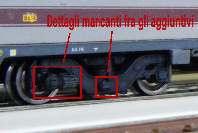

le carrozze UIC-X di cui parlo sono gli articoli 4119, 4120 e 4121 ma presumo che la mancaza fosse presente anche nel set 4057.
I dettagli mancanti sono tutti quelli riguardanti i carrelli, quindi i supporti degli smorzatori verticali e il caricabatterie monoblocco (IEAm) per il quale oltretutto non è previsto l'innesto sui carrelli che invece era presente nelle vecchie produzioni.
Approfitto per segnalarle che anche in queste carrozze 4120 e 4121 (nella versione di 2a classe) il logo FS è in posizione errata come nell'articolo 4097.
Commento file: Dettagli mancanti fra gli aggiuntivi vetture 4119, 4120, 4121
dettagli_mancanti.JPG [ 34.87 KiB | Osservato 3251 volte ]
Ciao,
ho chiesto al reparto tecnico delucidazioni a proposito della tua domanda e loro mi dicono che queste carrozze non prevedevano questi pezzi, perché facevano parte della serie IEA/s , significa con impianto ricarica accumulatori statico e non IEA/m meccanico.

Buongiorno,
le carrozze riprodotte sono al vero tutte dotate di IEAm, le carrozze munite di IEAs appartengono ad altre serie, pertanto i dati in vostro possesso sono errati. In ogni caso questo non giustifica la mancanza dei supporti degli smorzatori!
