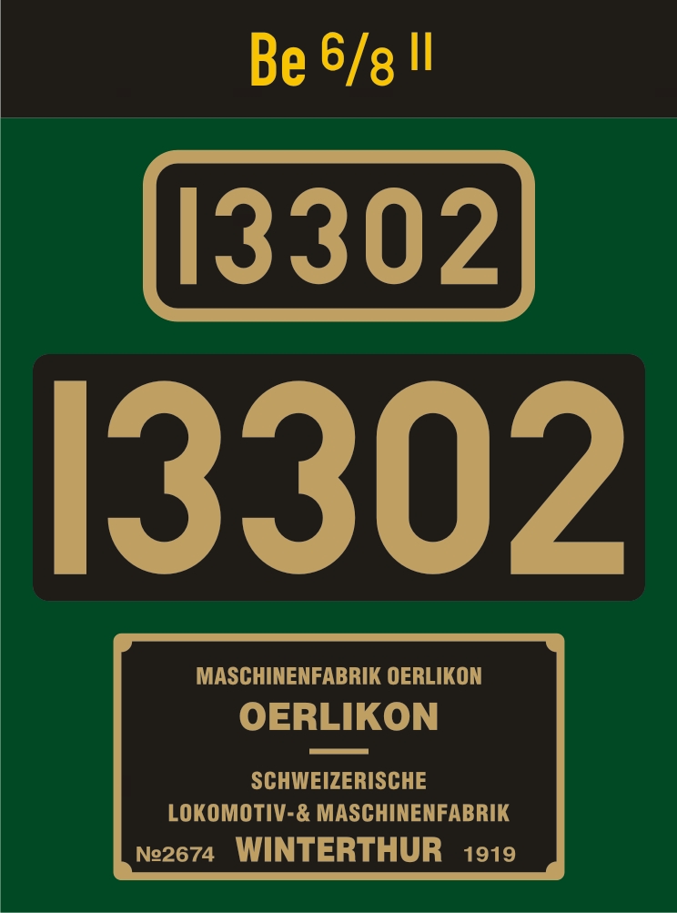

La realizzazione è uno spettacolo (chapeau!), l'impostazione invece è... un """simulacro"""! :P :P :P
La targhe laterali non hanno la bordatura e inoltre gli arrotondamenti agli angoli sono molto meno evidenti (vedi: https://www.lokschilder.info/lokschilder.htm --> SCHILDERGALERIEN --> Internationale Schilder --> SBB/CFF/FFS+RhB), le targhe del costruttore hanno i rinforzi agli angoli per le viti di fissaggio (come le FS per intenderci), e a volte anche centralmente (non è questo il caso), e nello specifico sono sensibilmente piú piccole (vedi, stessa serie - Be 6/8 II - degli stessi costruttori http://www.skysegel.de/Rail-Dateien/Bah ... er_VHS.jpg ).
Le dimensioni sono:
anteriori 365 x 160, caratteri 52,5 ("1" 15) x 90, bordo 12,5
laterali 570 x 230, caratteri 105 ("1" 30) x 180
costruttore (in questo caso, dimensione desunte dalle immagini) 420 x 230
13302.jpg [ 162.69 KiB | Osservato 4641 volte ]

Si Carmelo , hai ragione...
chi me le ha commissionate ha preso le dimensioni di quello che c'è sul coccodrillo Marklin...
Poi , non riusciamo a capire una cosa...alcune targhe del costruttore hanno una divisione tra i due costruttori fatta da una piccola linea ( come in quello che mi hai mandato e epr es Roco le ha fate così su suo coccodrillo marrone ) in altre è una linea continua e questo lo desumiamo da foto reali...
Il sito segnalato è di targhe?
Se mi puoi dare una mano per migliorare il lavoro te ne sono grato perchè non sono tipo da....simulacri! :lol: :lol: :lol: :lol:

Secondo me nelle targhe di Claudio, oltre a quanto segnalato in termini di dimensioni su cui non mi pronuncio, ci sono alcuni errori evidenti: il più macroscopico è “Winterthur” senza la “h”, ma anche la dizione completa “Schweizerische Lokomotiven- & Maschinenfabrik” non è riportata correttamente, come si può vedere comparandola con le foto caricate a fondo pagina (si legge male, ma si vede che mancano sia il trattino che “&”). Magari sono state commissionate così, ma già che si facevano tanto valeva farle esatte... parere personale beninteso :)

sí, è un sito di targhe, per lo piú tedesche, ma ce ne sono alquante anche di svizzere (e di ogni altra nazione), purtroppo il sito e gestito a frames e il tasto destro del mouse è disabilitato, per cui non posso darti il link diretto della pagina interessata.
Le targhe del costruttore non hanno una misura standard, e neppure una disposizione; ve ne sono di singole che riportano entrambi i costruttori, come quella di specie, altre divise (addirittura in quattro: https://www.lokschilder.info/Galeriebil ... _GAlmR.jpg), spesso sono targhe doppie alte la metà disposte una sotto l’altra (che possono dare l’impressione di una targa unica divisa) o anche in posti diversi (http://igschieneschweiz.startbilder.de/ ... 332949.jpg). Presumo tuttavia che, a parità di macchina e a parità di costruttori, le targhe dovrebbero essere uguali.
Se mi mandi via MP l’indirizzo di una casella di posta, ti passo un PDF con quello che ho disegnato fino ad ora di svizzero, cosí hai modo di vedere se c’è qualcosa che ti possa interessare o qualcosa che si possa sviluppare.
