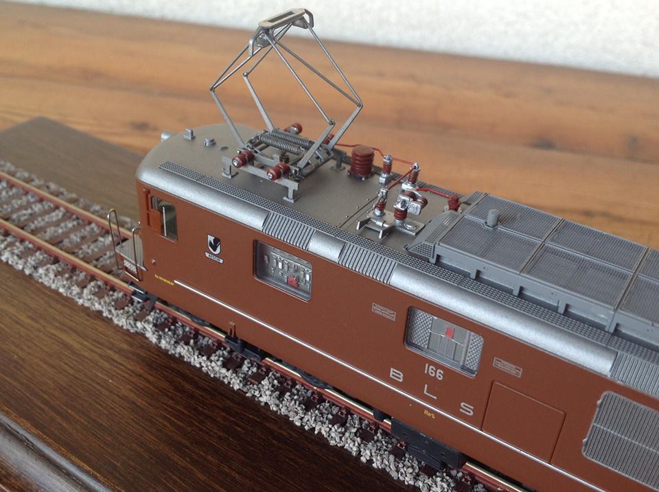

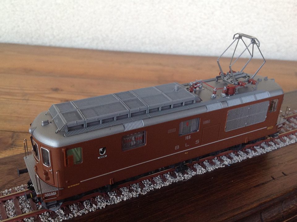

Pure io mi sono fatto tentare dal tutto metallo di questa Re 4/4 Hornby ma dopo averla aperta mi sono reso conto che l'ingegnerizzazione del modello Roco vale i 50,00 euro spesi in più.
Nonostante ciò ho dedicato un poco di tempo per abbellirla ulteriormente aggiungendo semplicemente qualche ritocco di colore al gruppo isolatori sul tetto e ai particolari in rilievo posti nel corridoio sala macchine.

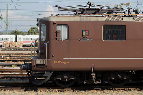

Sul discorso dei particolari in colore, alla "roco" per capirsi, ho dei grossi dubbi... Sono stato in visita, in epoca non recente, alle officine/deposito e ho visto diverse di queste macchine in diversi stati di lavorazione: dall'appena uscita dalla grande revisione alla appena entrata. Ebbene i colori di quei quadri non mi sono sembrati "così" vistosi soprattutto quando osservati dall'esterno. Devo ritrovare le foto (sono dia) ...
Qui qualcosa si vede.

@soffitta: grazie della foto, interessante ... Rispetto alle mie si vedono dei componenti "più colorati".

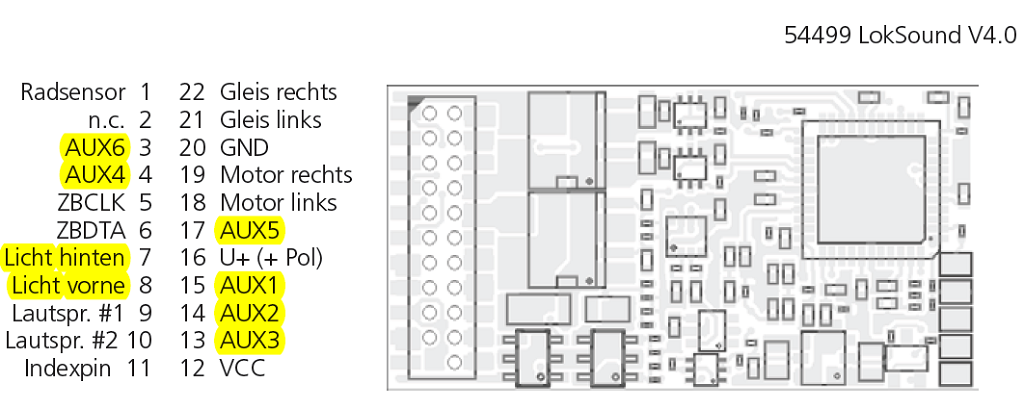

A proposito della BLS Hornby come promesso vi riporto quanto vi ho potuto verificare oggi.
Premesso che speravo di poter esaminare una macchina non sound su cui montare un decoder vergine … ma ho dovuto ripiegare su una sound perche le altre erano già esaurite (tra l'altro di sound ve ne erano rimaste solo due e sono andate vendute mentre ero li).
Per i suddetti motivi non ho potuto aprire la macchina ma ho potuto esaminare il decoder (un esu loksound v4) col lokprogrammer.
Diciamo subito che i citati sfarfalli delle luci non li ho notati in nessuna condizione (però era un rettilineo di prova con scambi, alimentato o tramite una z21 o direttamente dal lokprogrammer).
Il decoder è ben programmato per quel che riguarda la gestione delle luci "alla svizzera".
Sono disponibili:
- Luci bianche e 3°faro insieme (F0 attiva le uscite FL e RL secondo il senso di marcia)
- Luce bianca destra singola dietro (F3 attiva le uscite Aux2 e Aux1 secondo il senso di marcia)
- Luci rosse, coppia, dietro (F4 attiva le uscite Aux3 e Aux4 secondo il senso di marcia … ma solo se NON è attivo F3 e NON è attivo F8)
- Luci cabina (F5 attiva Aux5 che fa sì che si accendano le luci cabina secondo il senso di marcia ma solo se F0 è attivo)
infine abbiamo anche
- Luci manovra ovvero tutte le bianche accese su entrambe le testate (F8 attiva FL, FR, Aux1 e Aux2 … inoltre dimezza anche la velocità).
Ovviamente testate tutte e VISTE FUNZIONARE così come descritto.
Se vi state meravigliando che ci sia qualcosa associato a F5 ebbene ricredetevi … sono andato a spulciare il manualetto IN TEDESCO ultima versione (gennaio 2018) e riporta questo schema per il 21 pin (evidenziate le uscite gestite)
2019-03-06.png [ 249.57 KiB | Osservato 4332 volte ]
Aux3 e Aux4 sono sicuramente logiche (come da norme NEM) e suppongo lo sia anche Aux5 … del resto si era già visto che c'erano dei componenti attivi sul pcb della macchina.

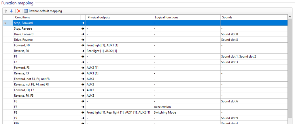

La mappa delle funzioni implementata sul loksound è abbastanza articolata, la riporto qui di seguito affinché chi ha il lokprogrammer possa riportarla similare anche su decoder ESU v4 vergini (ovviamente emendata dei tasti F per il sound per i lokpilot).

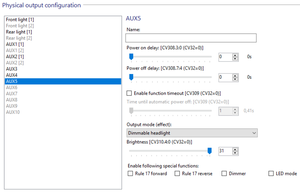

Le singole uscite funzioni invece non hanno nulla di particolare … riporto di seguito quella di Aux5 ma le altre sono identiche.
2019-03-06 (2).png [ 145.93 KiB | Osservato 4332 volte ]
