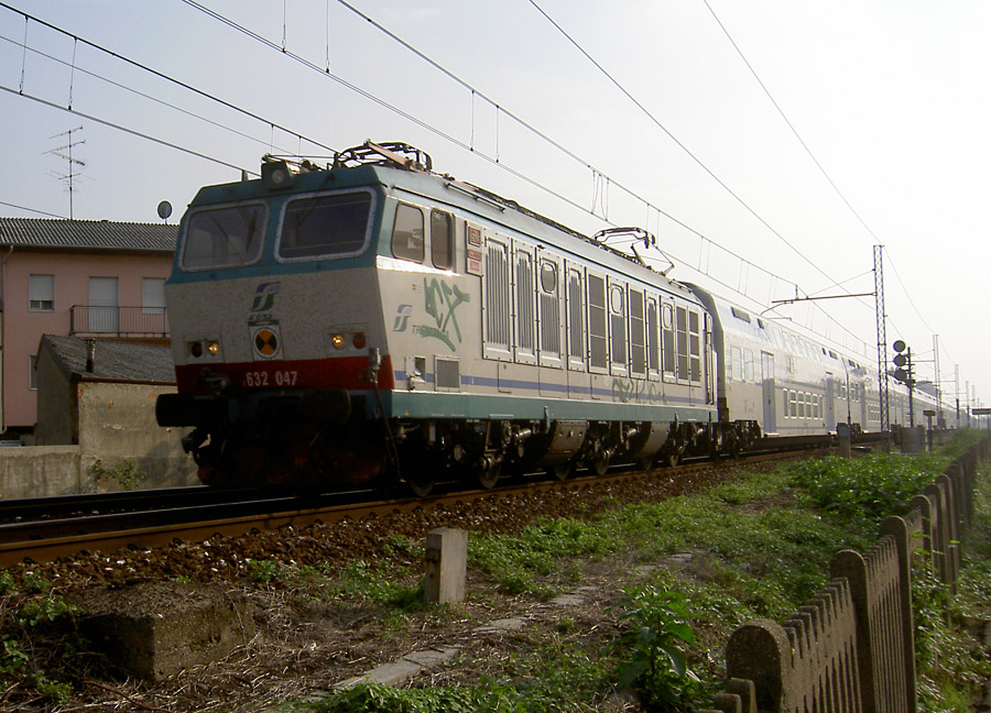

L'unico punto in più a favore delle Lima Expert è che le Vivalto serie NCDP possono anche essere accoppiate alle E632. Per un breve periodo infatti circolarono degli RV Milano Torino con E632. Dopodiché la trazione passo alle E464 che avevano dei compressori più performanti per ricaricare la frenatura pnrumatica. È risaputo che le Vivalto sono assetate di aria e le E632 sono andate in difficoltà con la ricarica della condotta, da qui la sostituzione.
MessaggioInviato: martedì 15 febbraio 2022, 12:03
Messaggi: 2194
E 632 047 2007 Novara.JPG [ 231.8 KiB | Osservato 5173 volte ]
Peccato al momento non esista un modello di E632 ambientato in epoca coerente, la Hornby potrebbe pensarci...

eh già... però con una licenza poetica si può pensare di utilizzare una fantomatica E632 di fondazione FS [SMILING FACE WITH OPEN MOUTH]
tra l'altro erano composizioni da 7/8 pezzi...poveri comprssori...
