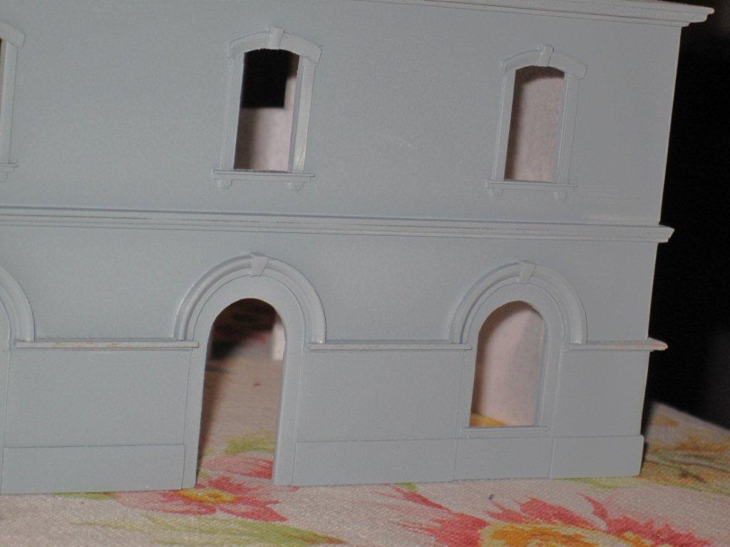

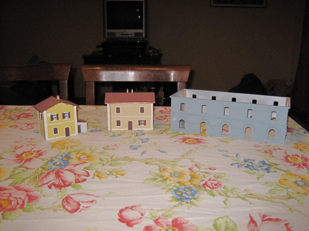

Io sto realizzando i fabbricati più identificativi della Fabriano-Pergola, nella prospettiva della sua definitiva chiusura il 2 dicembre prossimo ed una sua possibile rappresentazione modellistica nei sui punti peculiari.
fabrizio.

Ciao buonuomo, le tue manine non ne vogliono proprio sapere di stare un pò ferme! Come ti invidio... :wink:
Sa, dimmi però che materiale stai usando per questi fabbricati, dalla foto potrei dire forex, ma non ci giuro...
Danilo :wink:

No, no! ABS e listelli di plasticard e di legno.
Grazie Fabrizio, del legno me ne ero accorto dai rinforzi negli angoli ma il primer mi ha tratto in inganno. Risultato notevole, complimenti!

Prego Danilo, ma la cosa più bella è lo sfondo, non trovi? :wink:
Le bordature a semicerchio le ho fatte al tornio, mi sono costruito un utensile e ho lavorato una barra di ABS forata e tornita a misura, lavorandola di testa.
Càspita, che lavoro, d'altronde si vede che sono tutti identici. Io non ci avrei pensato (non avendo neppure il tornio...), a presto dovrò fare qualcosa di simile ma ricorrerò al solito master con profili evergreen e poi il calco in silicone, come mia consuetudine per i pezzi ripetitivi.
E per le chiavi come hai fatto? Se le hai applicate dopo, vuol dire che aderiscono al profilo dell'arco...o no?
Comunque rallegramenti :mrgreen: per la scelta dell'ABS. Materiale fantastico.

Ah, ma come non detto :roll: ...non avevo considerato che in H0 il diametro di quell'arco sarà di una dozzina di mm, quindi per un particolare così piccolo immagino sarà bastato un po' di colla in più. Sorry, ma la colpa è del lavoro...troppo ben eseguito. :wink: :wink:
