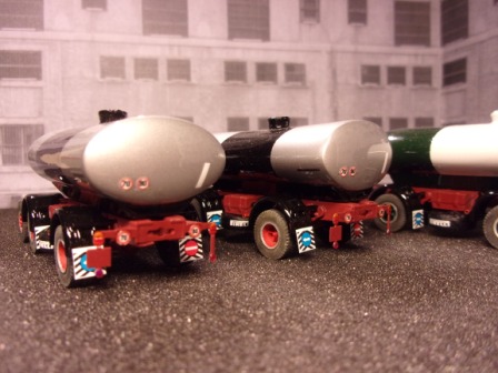

Saluti a tutti voi.
Finalmente siamo quasi alla fine di queste festività. Nulla al contrario ma da 15 anni, ovvero da quando lavoro in una ditta di forniture alimentari all'ingrosso, questi periodi sono micidiali. Il carico di lavoro cresce in maniera esponenziale e il pomeriggio quando ritorno a casa sono fuso !!
Comunque anche un poco alla volta i lavori vanno avanti.
Completati (quasi) i primi telai. Cassa batteria e serbatoio della nafta (ancora da montare) stampati a parte per essere intercambiabili. Passaruote con riprodotte le staffe di fissaggio al telaio.
Oltre le cabine, in lavorazione dall'amico Massimiliano, mancano i vani portatubi ai lati delle cisterne e le scalette. Al momento si continua ad utilizzare le ruote Weinert in metallo bianco fino a esaurimento scorte. Quindi solita tecnica di verniciatura e sporcatura / usura a pennello.
Cisterne, con finitura lucida come da nostra nuova linea, solo poggiate .....

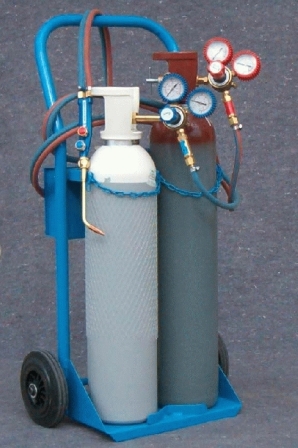

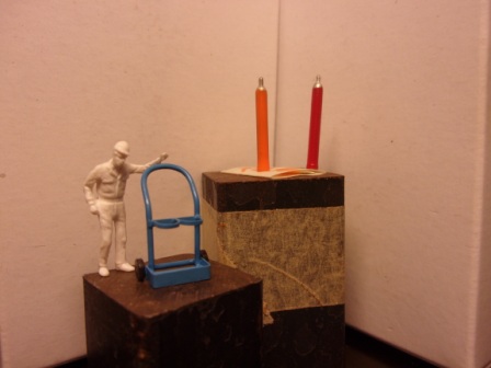

Saluti a tutti voi
Realizzazione di un piccolo accessorio necessario ad un caro amico e alla sua ditta di demolizioni Kramm.
Specializzata nel recupero del ferro vecchio nella Ruhr degli anni '70.
Carrello porta bombole di acetilene per cannello. Qualche foto presa dal web, bombole in fusione di mettallo bianco della ditta tedesca H&P, filo metallico, avanzi di fotoincisioni e ...... "occhiometro".
Come altro riferimento un personaggio Preiser.
Il telaio del carrello è realizzato con filo metallico, cotto e stirato sulla fiamma per dare maggiore rigidità, piegato con pinzette varie. La pedana, il bordo e i due "anelli" che bloccano le bombole sono realizzati con avanzi di fotoincisioni tagliati a misura. Il tutto assemblato con Attak gel.
Le ruotine sono realizzate con i tipici pernetti dei ganci corti Fleischmann. Forati e con il solito pezzo di filo metallico a fare da asse.
Colorazione delle bombole (dopo una passata di carta abrasiva) fatta a "immersione" dentro i barattolini di colore acrilico Tamiya (arancio e rosso). Il carrellino invece è stato verniciato a pennello con il blu chiaro FS satinato della Puravest .....
carrello-cannello.jpg [ 109.64 KiB | Osservato 6397 volte ]

Fichissimo! :wink:
Un carrellino del genere l'ho spostato decine di volte (una ventina di anni fa ho fatto il "fiamma" assieme ad un amico più esperto. Non sorprenderà che noi due, a contratto, avevamo tutti i DPI e i lavoratori dipendenti parevano volerne fare a meno... Sembravamo due damerini fra degli straccioni: anche le tute erano nere e non blu, la ditta voleva che ci distinguessimo dai dipendenti). Le bombole nel nostro caso erano una color marrone rossiccio, anche se per l'acetilene era ancora ammesso l'arancio, l'ossigeno era bianco ma solo sulle calotte, il resto erano grigio-marroni per la sporcizia che ci beccavamo. :wink: :wink:

Grande snajper, per me da oggi sei il "fiamma" ! :lol: :lol: :lol:
Effettivamente sul colore delle bombole sono stato indeciso fino all'ultimo.
Vedendo le foto in rete ormai sono quasi tutte di colore grigio. Alla fine però ha prevalso il lato "scherzoso".
Nei precedenti lavori svolti per questo caro amico, ho inserito sui mezzi molti messaggi "subliminali" in riferimento alla Lazio e lui da grande tifoso romanista li ha sempre riconosciuti e ..... mandati giù .....
Almeno le bombole..... Ogni tanto ci vuole un "contentino" ...... :lol: :lol: :lol: :lol:

E chiamalo contentino....
Un carrello celeste laziale che si porta a spasso due bombole romaniste!

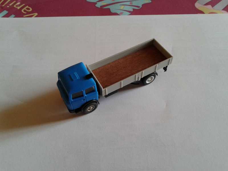

Un saluto a tutti!
Un poco alla volta prosegue il completamento del FIAT 684 presentato nelle pagine precedenti.
- Fatto il fondo del cassone, listelli di legno color noce da 0,5x5 m.

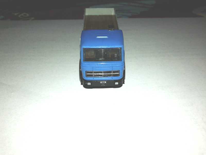

- dipinto in argento la calandra anteriore e applicata la targa.

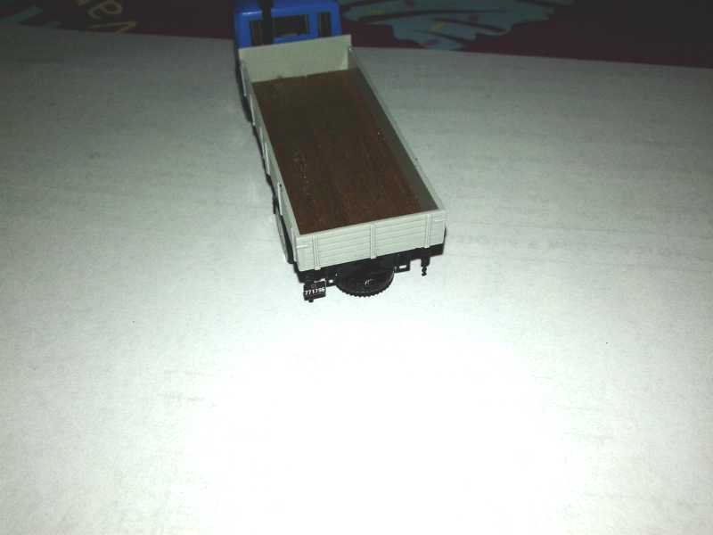

- Targa posteriore.

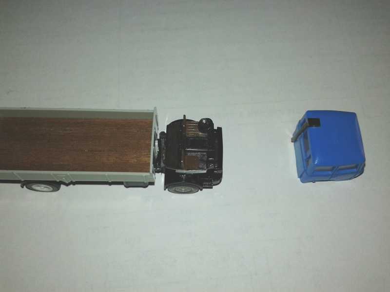

- Verniciati gli interni: sedili in marrone e il resto in nero.
684 d.jpg [ 26.03 KiB | Osservato 6262 volte ]
Ora mancherebbero i tergi e gli specchietti, che però non ho idea ove fare i fori per applicarli; si accettano consigli in tal senso.
Grazie.
