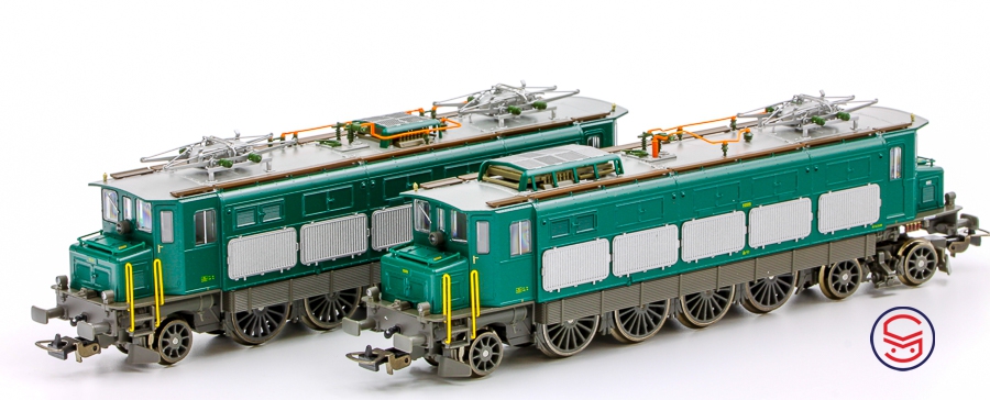

E` uscito da Piko il set di due Ae 4/7 di costruzione SAAS con uno e due pantografi e griglie laterali in alluminio.
L’unica cosa frena e` il prezzo, solo 599,99 euro.
0413Resize.JPG [ 250.83 KiB | Osservato 6204 volte ]

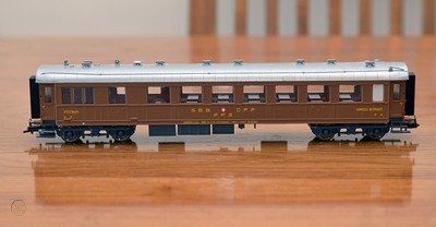

ho preso questa ristorante di roco.....qualcuno conosce la composizione del treno storico di cui fa parte?grassie,,,
roco.jpg [ 19.92 KiB | Osservato 5208 volte ]
MessaggioInviato: sabato 28 dicembre 2019, 10:03
Messaggi: 4754
ciao kroki,
non c e' una composizione fissa per i treni storici SBB, tutto dipende molto dal percorso o se ci sono particolari richieste da parte di agenzie che lo richiedono, spesso cmq c e'.
MessaggioInviato: sabato 28 dicembre 2019, 14:15
Messaggi: 637
Località: pordenone
Grazie Malte...nel mio caso è il Gottardo ...con ovviamente un coccodrillo alla trazione...cercherò in rete qualche foto...
