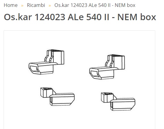

a proposito di portaganci
nell'elenco ricambi si vedono 4 oggetti; 2 li riconosco (quelli piccoli). e gli altri, a che servono? (dalla bustona chiusa non li distinguo ancora)

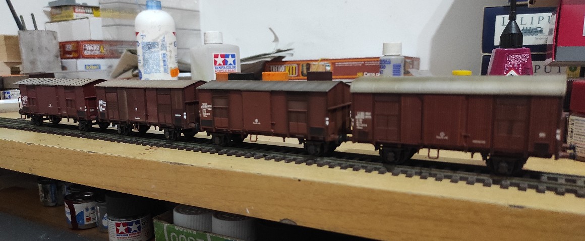

Ormai non intervengo da moltissimo tempo ma, vista la situazione che si è creata al di fuori del Forum, sono costretto a farlo.
Innanzitutto è necessaria una premessa con domanda incorporata. Vista la pandemia ho abbastanza tempo da dedicare al fermodellismo. Ho costruito un diorama di ispirazione americana ma non conta e mi sto dedicando al montaggio di qualche kit TTM:
IMG_20201130_190242.jpg [ 135.09 KiB | Osservato 1761 volte ]
Non so quindi quanti messaggi posso scrivere prima che le truppe cammellate intervengano a gamba tesa per stigmatizzare chi non monta neanche un aggiuntivo...
Anche se fosse un intervento a carro, ne ho 5 montati, 2 quasi terminati e 3 da iniziare quindi ho il diritto di parlare ed eventualmente di rispondere.
Ieri appunto ero in negozio, quasi sicuramente lo stesso negozio citato da chi è intervenuto prima di me, e, mentre appunto stavo comprando i 3 kit ancora da montare mi sono divertito ad osservare e a fotografare queste Aln.
